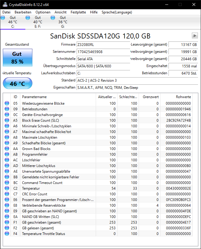

Kannst du mal CrystalDiskInfo installieren und mal die Werte der SSD Prüfen und Posten

Die Festplatte soltest du auf jeden Fall überprüfen, deren Smart-Werte kontrollieren, z. B. mit Crystal Disk Info.

Die Festplatte ist schon gut voll. Sind noch ca 30gb frei.
Bis zur Anmeldung ist alles wie immer. Das Problem habe ich auch erst seid ein paar Tagen.
