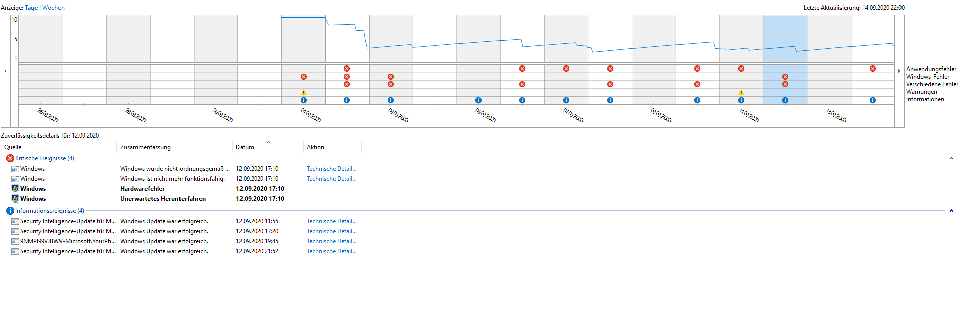

Was steht im zuverlassigkeitsverlauf?

schau mal was am 1.9, passier ist - da sscheint das ja losgegangn zu sein
gern einen Screenshot der Spalte vom 1.9, :)
