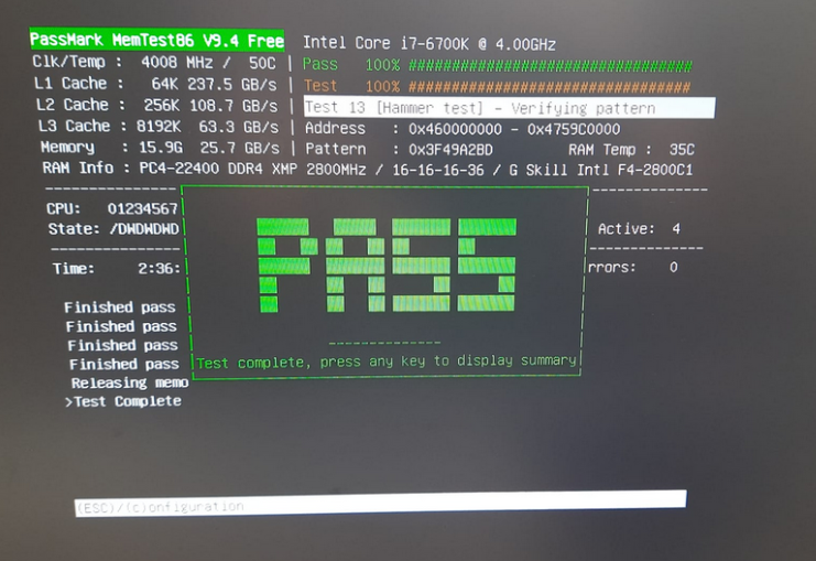

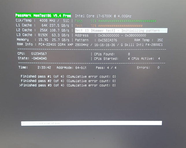

Memtest86 wurde gemacht

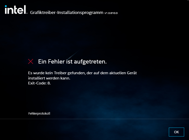

Müritzer schrieb:
Meinst du damit den "Intel Graphics - Windows DCH Driver"?
Installiere da jetzt die Version vom 25.05.2022, da die aktuellste eine Beta Version vom 13.06.2022 ist.
Nvm:
Nicht der Intel Graphics Driver, sondern der für den Z170 Chipsatz.
Vergleiche die Versionsnummern mit denen von deinen Treibern, falls veraltet dann hier lädts du die runter.

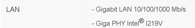

LAN Das ist von der AsRock Homepage:
Die 64 bit Version nehmen

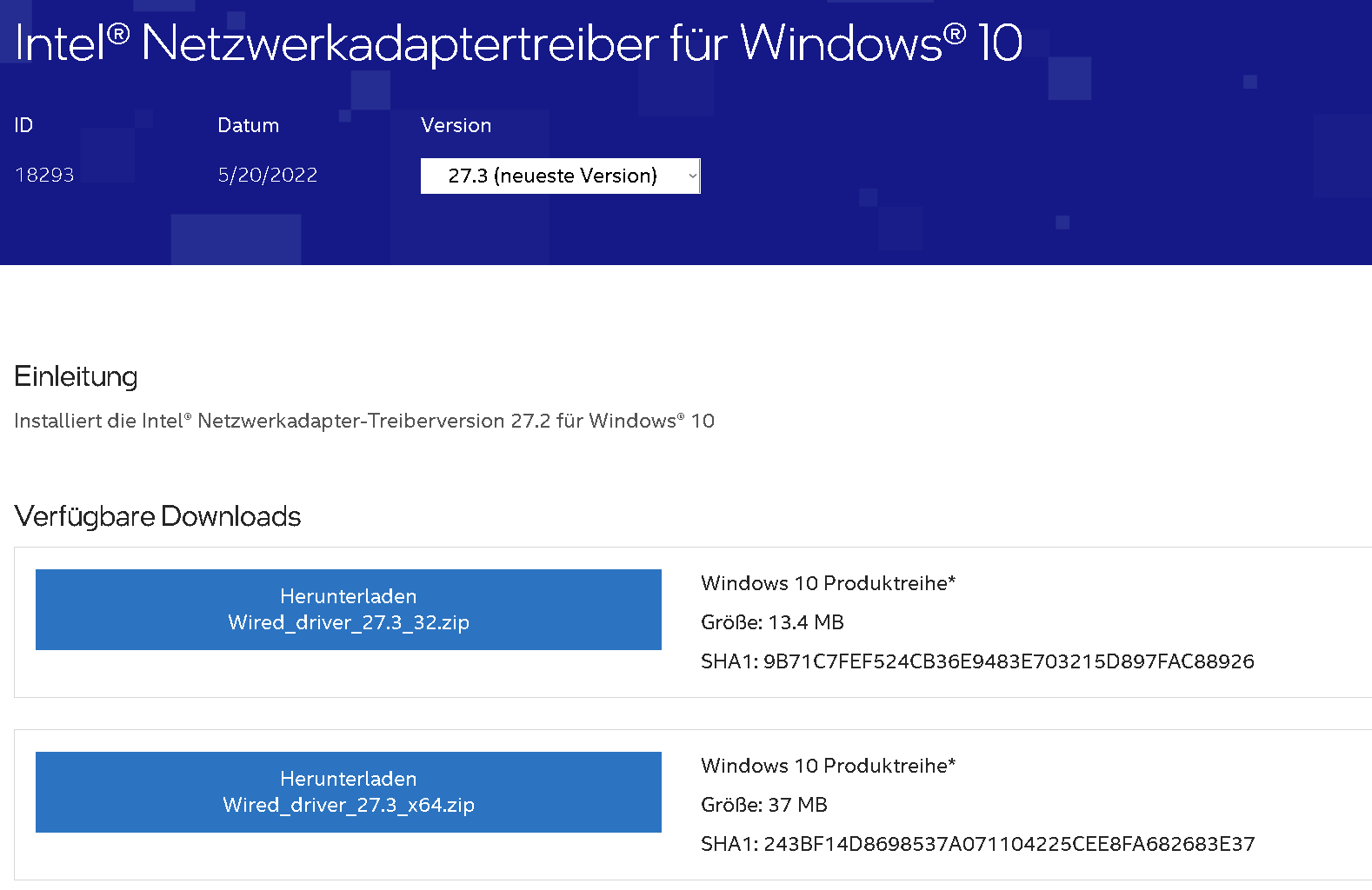

https://www.intel.de/content/www/de...el-network-adapter-driver-for-windows-10.html

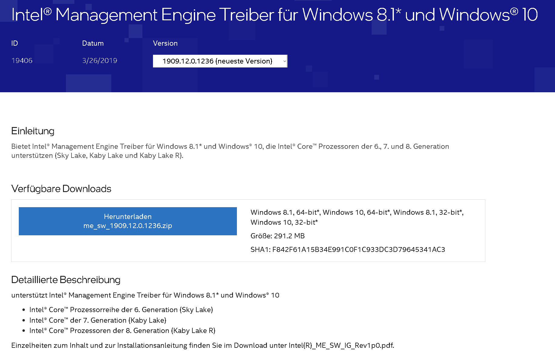

https://www.intel.de/content/www/de...ne-driver-for-windows-8-1-and-windows-10.html

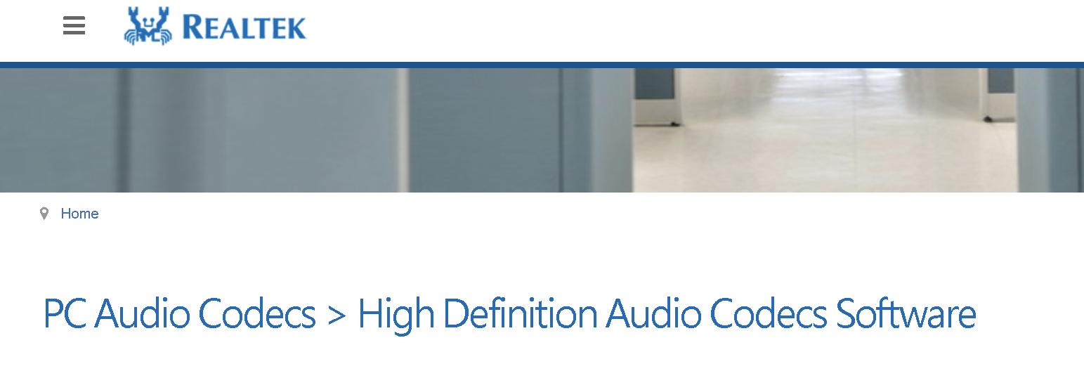

https://www.realtek.com/en/componen...-codecs-high-definition-audio-codecs-software

In der Regel gibt's alles nötige beim Board-Hersteller. Mehr braucht man nicht, solange es keine speziellen Gründe dafür gibt, und vermeintlich neueres kann sogar Probleme verursachen weil inkompatibel. Intel-Geräte (Chipsatz, IMEI, ...) kann eine Ausnahme sein.

Gerade was Chipsatz, LAN und Sound betrifft gehe ich immer auf die Seite des original Herstellers.
Bei mir also AMD und Realtek, bei den Treibern vom Board Hersteller ist das meiste veraltet.
