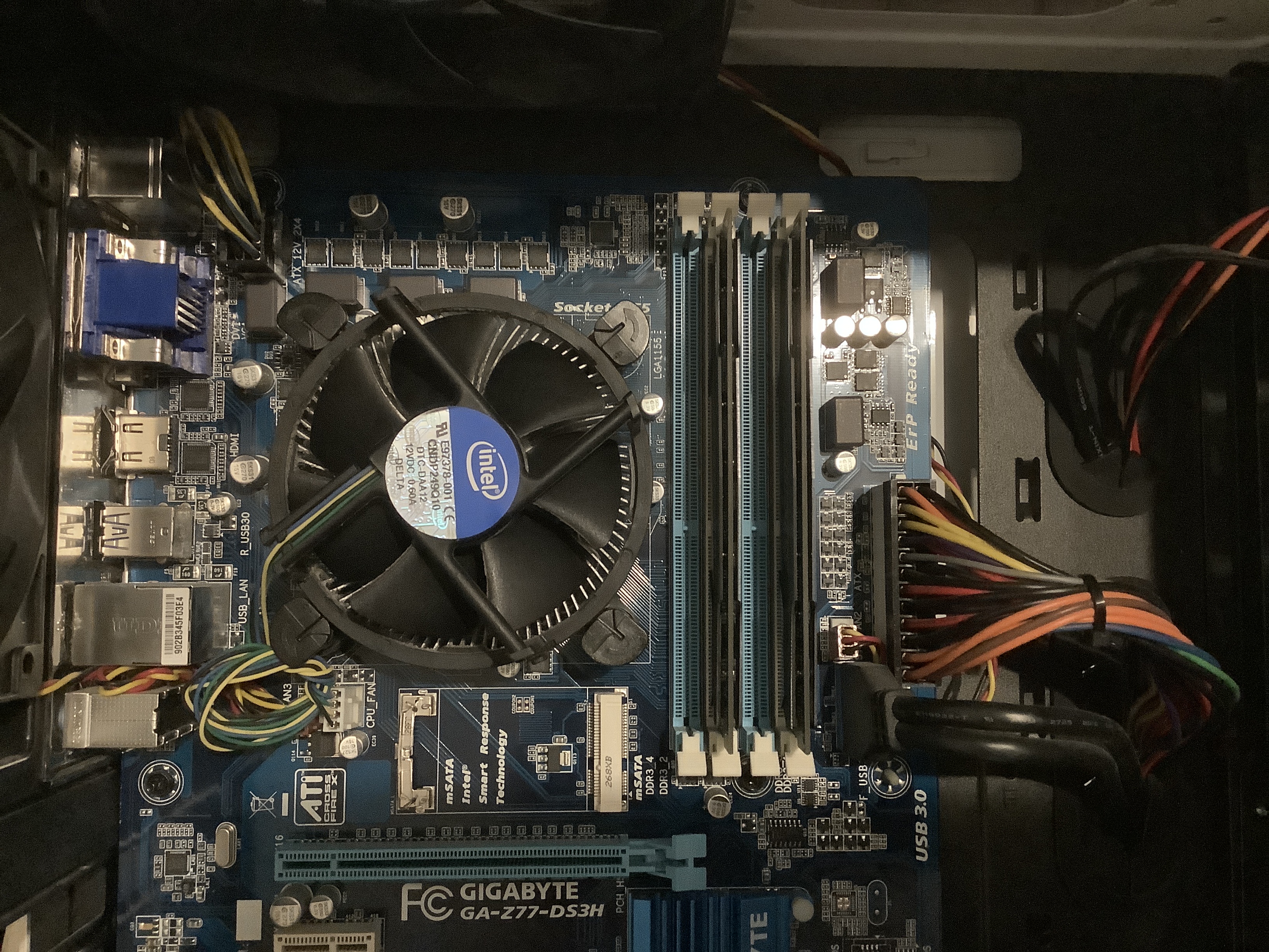

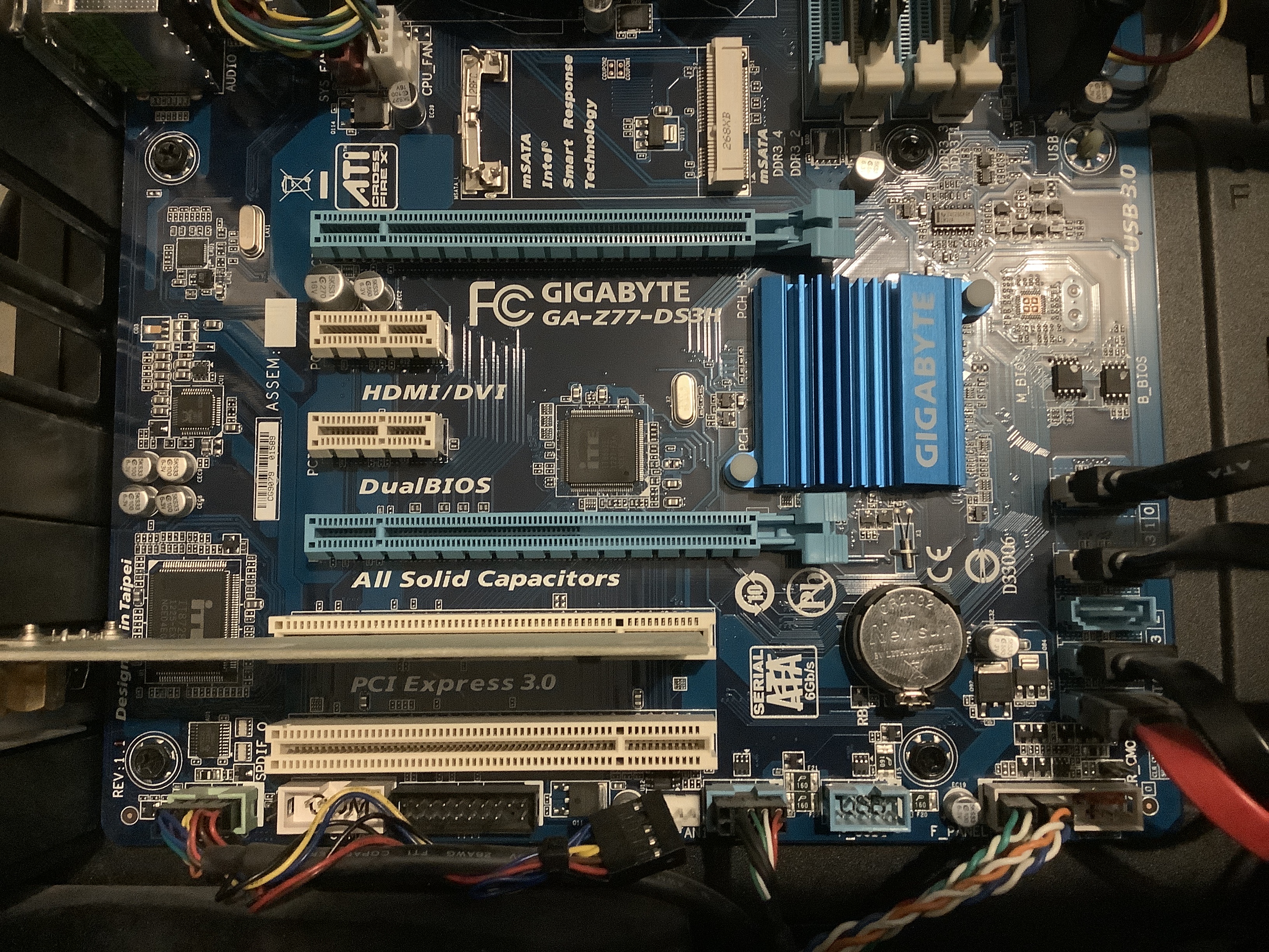

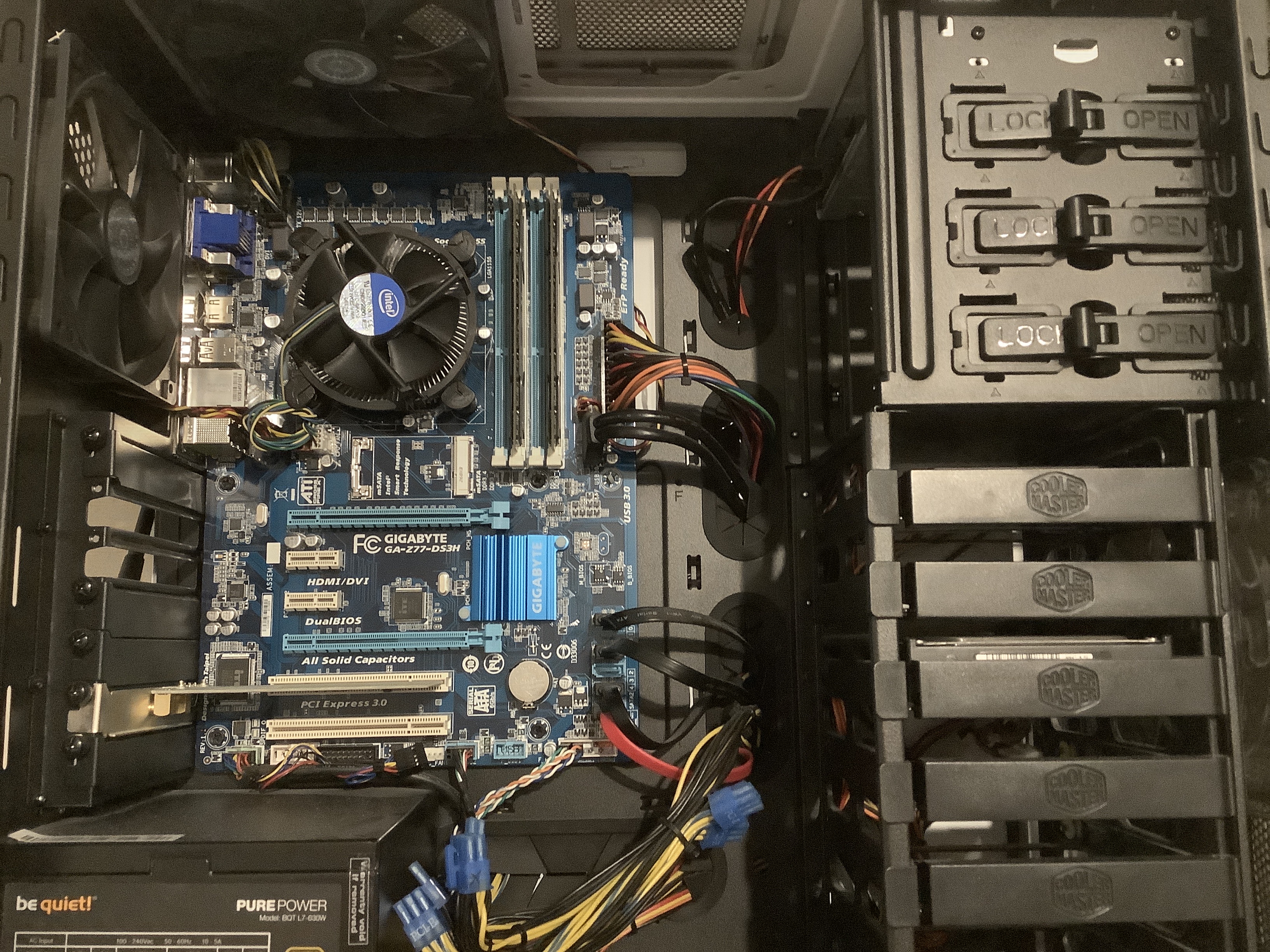

Davon abgesehen würde ich die GPU ausbauen und paar Fotos vom Mainboard machen und hier hochladen damit wir auch etwas sehen...

klaro, ich denke das was unter der GPU steht ist der Mainboardname?

So ist es, sieht bis auf den Kühler selbst auch recht sauber aus - die Wahrscheinlichkeit, dass es am Netzteil liegt steigt damit weiter an.
