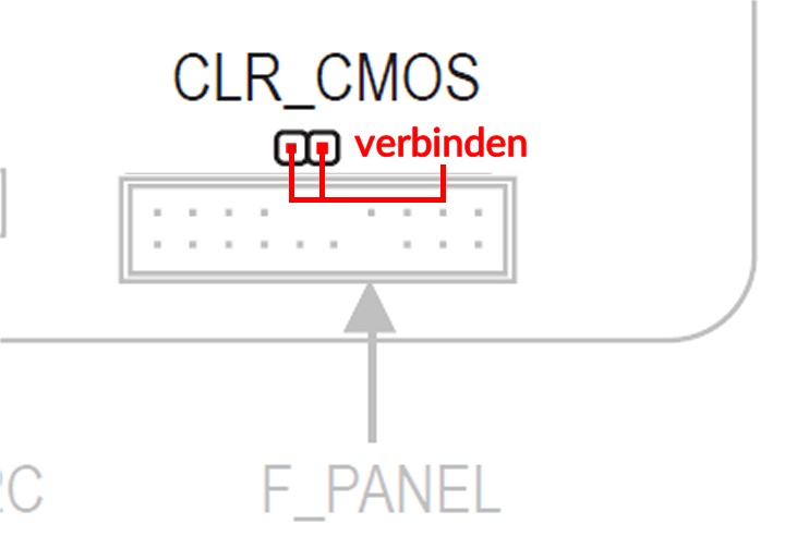

Ich bin zwar nicht Dein "Bro", aber ich helfe trotzdem.
Mach mal bitte einen BIOS-Reset per Jumper:
Verbinde die Kontakte von Nr. 17 der Mainboardbeschreibung
https://www.gigabyte.com/de/Motherboard/B550-AORUS-ELITE-V2-rev-10-11/support#support-manual
links unten am Board für 5 ... 10 Sekunden mit einem metallischen Gegenstand (Schraubenzieher, Löffel, Messer, ...).
Leider ist im Punkt 18 auch der Reset per Batterie beschrieben, der eben nicht immer korrekt funktioniert.
Ich habe gestern eine BIOS-Batterie gewechselt, da wurde nicht eine Einstellung geändert.
Nun sollte alles im BIOS auf standard ("default" im Englischen) stehen.
Dann versuchst Du die Installation von Windows noch mal.
Dabei löscht Du alle eventuell vorhandenen Partitionen per Auswahl und LÖSCHEN (Kreuz).
Wenn alles unpartitioniert ist, sollte die Installation ohne weiteres durchlaufen.
