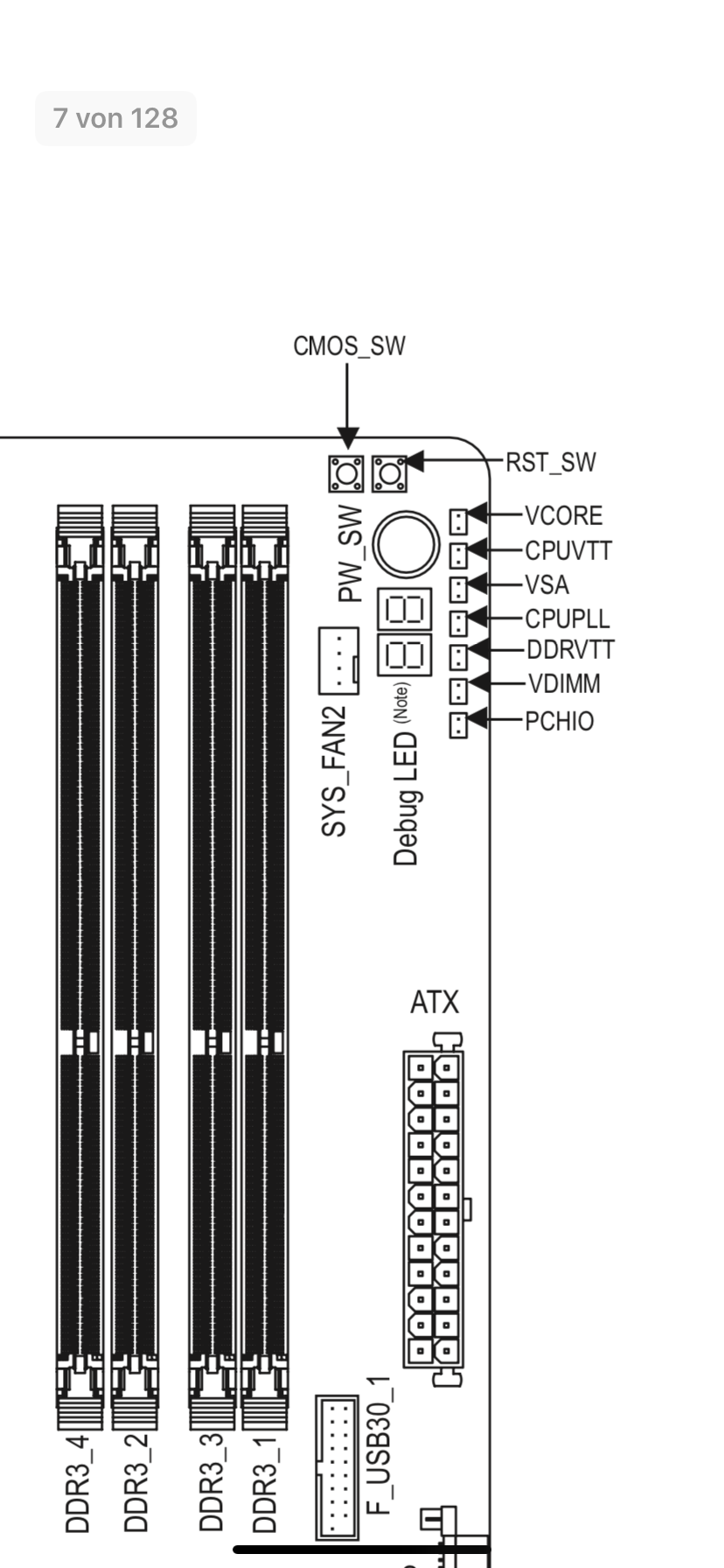

Muss ich darauf drücken ? Also da wo CMOS_SW steht ? Bin jetzt kein Fachmann deswegen frag ich lieber. Wenn ich es gedrückt habe, was passiert danach ? Wird dann komplett alles gelöscht was was auf dem mainboard drauf war ? Oder setzt er nur die Einstellung zurück und ich kann danach eigentlich ganz normal hochfahren mit Onboard ? Und dann würde ich versuchen bios Update zu machen. Falls es so geht einmal nur bestätigen.

Du musst die beiden Kontakte kurzschließen, z.b. mit einem Jumper oder das Kabel vom Reset kurz um stecken. Du kannst alternativ auch die silberne Knopf Batterie die auf dem Mainboard in einem Sockel ist rausnehmen, paar Minuten. Hat den gleichen Effekt. Vorher Stecker aus der Steckdose.
Markchen schrieb:
Die Einstellungen werden auf Standard zurückgesetzt. Gelöscht wird da nichts.
Also auf CMOS_SW drücken, dann wird es nur zurück gesetzt.
Also kann ich wie gewöhnlich den pc starten ? Habe Angst das alles auf dem mainboard gelöscht wird und ich dann irgendwie per usb eine Software rauf spielen muss 😂 das war meine Sorge.
Markchen schrieb:
@Ja_Ge Das ist ein Taster, keine Pins.
@cenkovic Zieh den Stromstecker und drück drauf!
Okay ich vertrau dir 😂 ich zieh den stromstecker und muss dann einmal kurz CMOS_SW drücken, richtig ? Dann ganz normal stromstecker anschließen und starten. Bitte einmal bestätigen bevor ich was falsch mache 😂
Markchen schrieb:
BESTÄTIGUNG! Und drück drei Sekunden drauf.
ich werde das morgen wenn ich es schaffe machen, bin nämlich beim Umzug! Sobald ich es gemacht habe & ein Ergebnis auch habe von Bios-Update gib ich Bescheid ob es geklappt hat oder nicht. Vielen Dank schon mal jetzt für eure deine/eure Hilfe !

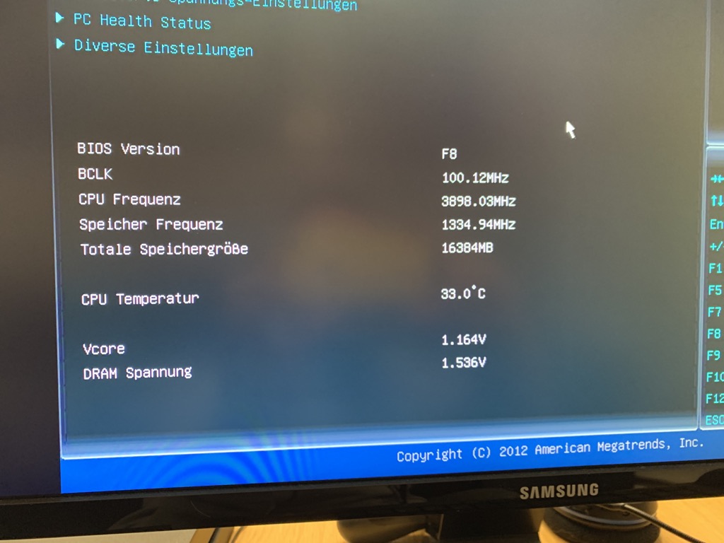

Jetzt bin ich im bios drin und da ist aktuell die Version „F8“ drauf. Die müsste denke ich vor 2014 sein oder ? Also muss ich ein Update machen. Was sagt ihr ?

Na geht doch, aber ein BIOS/UEFI-Update traue ich Dir ehrlich gesagt nicht zu. Kennst Du niemanden in der Bekanntschaft?
ES HAT GEKLAPPT ! Ich habe bios Update selbst gemacht und siehe da er bootet innerhalb 10 Sekunden ! Es lag also an der veralteten bios Version ! Für Leute die das selbe Problem haben, aktualisiert euren bios unbedingt !
Danke nochmal für alle für die Hilfe und Unterstützung!
