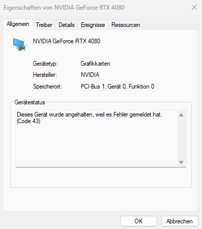

Angefangen hat das Ganze vor zwei Wochen mit einem eingefrorenen Bildschirm, nach einem PC-Neustart wurde die RTX-Grafikkarte nicht mehr im Gerätemanager erkannt. Daraufhin habe ich dann eine GTX 1070 ausprobiert, die ohne Probleme funktioniert hatte. Da die 4080 erst einen Monat alt war habe ich diese dann zum Händler eingeschickt zum Prüfen. Ergebnis war, das die Karte in Ordnung sei.
Nachdem die 4080 wieder zu mir geschickt wurde. Baute ich diese wieder ein und siehe da, sie funktionierte wieder.
Gestern stürzte der PC dann wieder ab. Die Karte wurde zwar erkannt, jedoch mit der Fehlermeldung 43 "Gerät wurde angehalten, weil es Fehler erkannt hat" im Gerätemanager. Und Dazu kommt noch, das ich mit eingebauter Grafikkarte den PC teilweise nicht mal mehr hochfahren kann. (Problem besteht mit beiden Grafikkarten RTX 4080 und GTX 1070)

Habe mir jetzt ein altes Mainboard, Netzteil und Festplatte organisiert und miteinander verbunden. Der Aufbau läuft und Windows startet ganz normal.
Gleicher Aufbau mit oben genannten Mainboard und ab dem BIOS ist Schluss.
Also ist jetzt das Mainboard defekt oder?
Reaktionen: Maxysch
Mach Bilder, dokumentiere alles, schreib dazu, dass Grafikkarte im anderen PC funktioniert und schicke das Board zurück.
Beim Gegentesten immer nur eine Komponente tauschen, sonst kannst du es ja nicht eingrenzen, welches Bauteil nun Schuld ist, oder welche Bauteilkombination.
