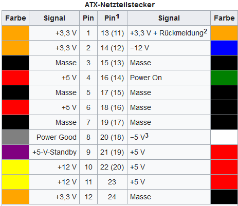

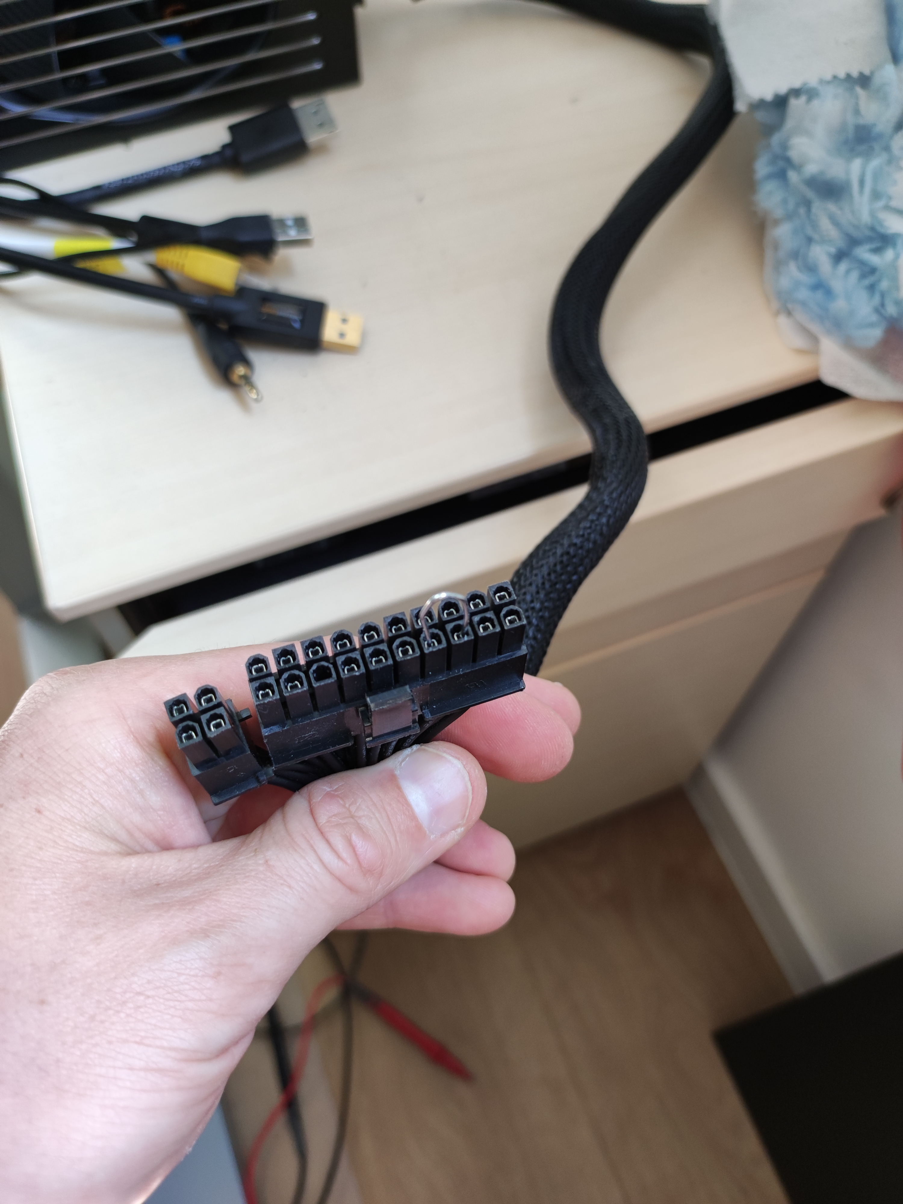

Habe jetzt mal den Pin 16 zu Masse gerückt und die anderen Pins gegen Masse gemessen. Ich habe nur noch an Pin 9 5V Anliegen, ansonsten Messe ich nur Kleinstspannung. Als NT sicher defekt? Oder benötigt das NT eine Last oder so, um die 12 V bereit zu stellen? Danke für die Hilfe!
Gegen welche Masse hast du Pin 16 gebrückt?
Wenn der Stecker nicht im Gehäuse steckt bringt es nichts das gegen das Gehäuse zu machen.
Pin 9 mit +5 V ist nomal in Stand by.
Gegen einen benachbarten Pin. NT läuft aber überhaupt nicht an. Eben lief es einmal wieder an und hat auch die Spannungen zur Verfügung gestellt, passt aber ja zu dem Fehlerbild den ich am Anfang hatte und wobei es ab und an funktioniert hat.
Dann wird es wohl doch das Netzteil sein.
Es gibt aber auch mehrere Masse Pins.
Du könntest eventuell mal testen, ob einfach einen defekten Masse Pin gibt (schlechte Lötstelle).
Danke! Habe es jetzt nochmal gegen die anderen Pins versucht aber klappt nicht. Zwischendrin ging es ein paar mal wieder, jetzt wieder gar nicht mehr. Bin jetzt eh im Urlaub, passt sich dann mit dem Austausch von BeQuiet ganz gut. :) Danke allen für die Hilfe!
