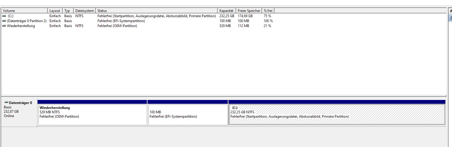

Hast du alle Paritionen gelöscht auf der SSD
Noch andere Platten angesteckt?
Mach mal einen Screen von der Datenträgerverwaltung so wie es jetzt im Augenblick ist
Hast du Überhaupt 1909 installiert?
Anderes Netzteil nicht da, laut Verkäufer bekomme ich wohl ein neues von Corsair... war ein rm650... muss warten...
Alle Partitionen gelöscht bei Neuinstallation. Haben sich neue erstellt...

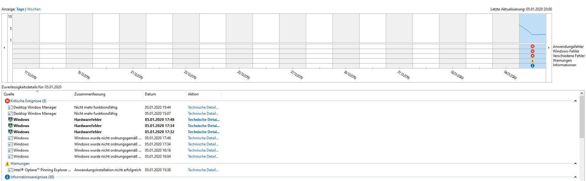

Ereignisanzeige steht jeder Pups drin.
Wenn dann schaut man in den Zuverlässigkeitsverlauf.

Zuverlässigkeitsverlauf sagt mir nix.... muss ich gleich mal gucken... was und wo..

unten links die Suche
Zu (zuver) eingeben reicht bei mir

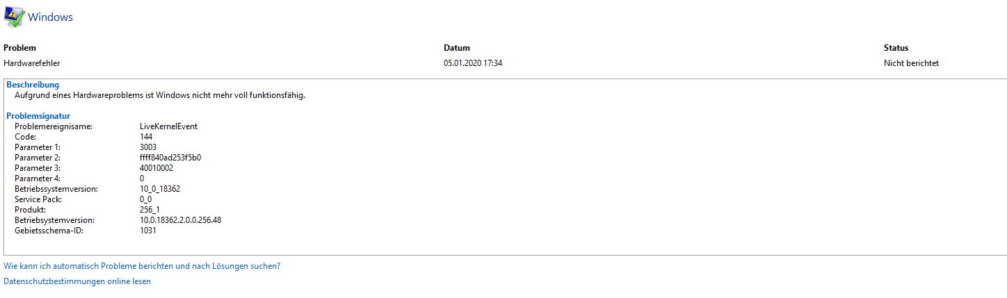

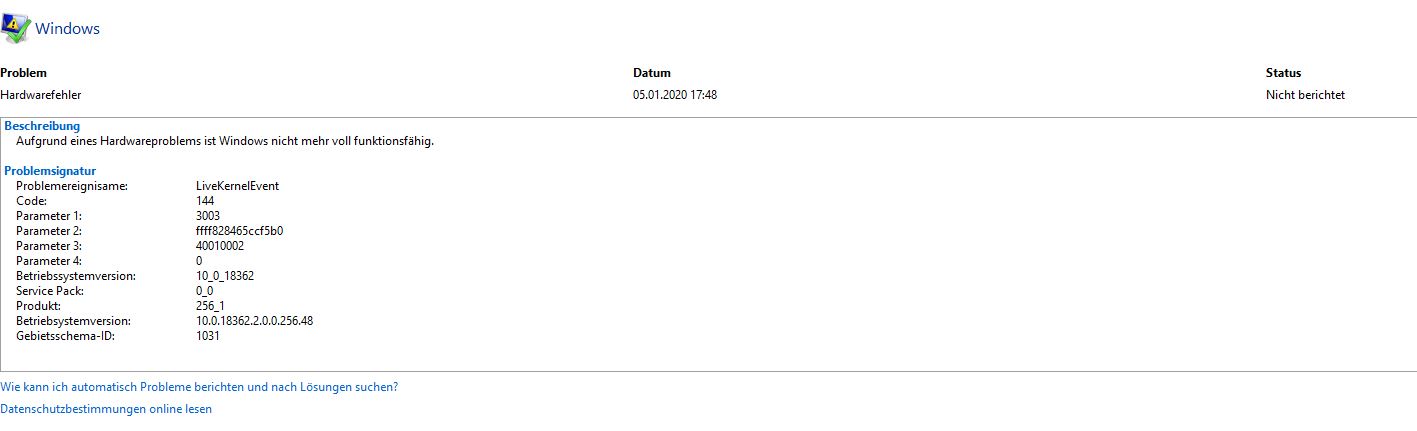

Bild 1 finde ich gut... was hier zu sehen ist...eher nicht... kann noch in die Details gehen...Hardwarefehler?...wtf?`
