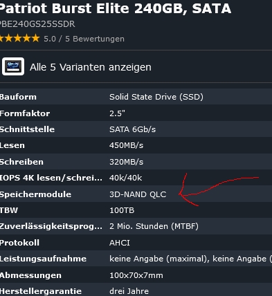

@cloudygot wenn die Cruical dein Systemlaufwerk ist (auf der Windows ist) kannst du die Patriot ruhig weiter nutzen. Aber bitte nicht als Systemlaufwerk oder für Spiele
Die hat nämlich nur QLC Speicher, bei diesem bricht die Geschwindigkeit dramatisch ein bzw ist nicht so lange haltbar
Bevorzugt sollte man SSDs mit TLC Speicher kaufen
QLC
QLC
