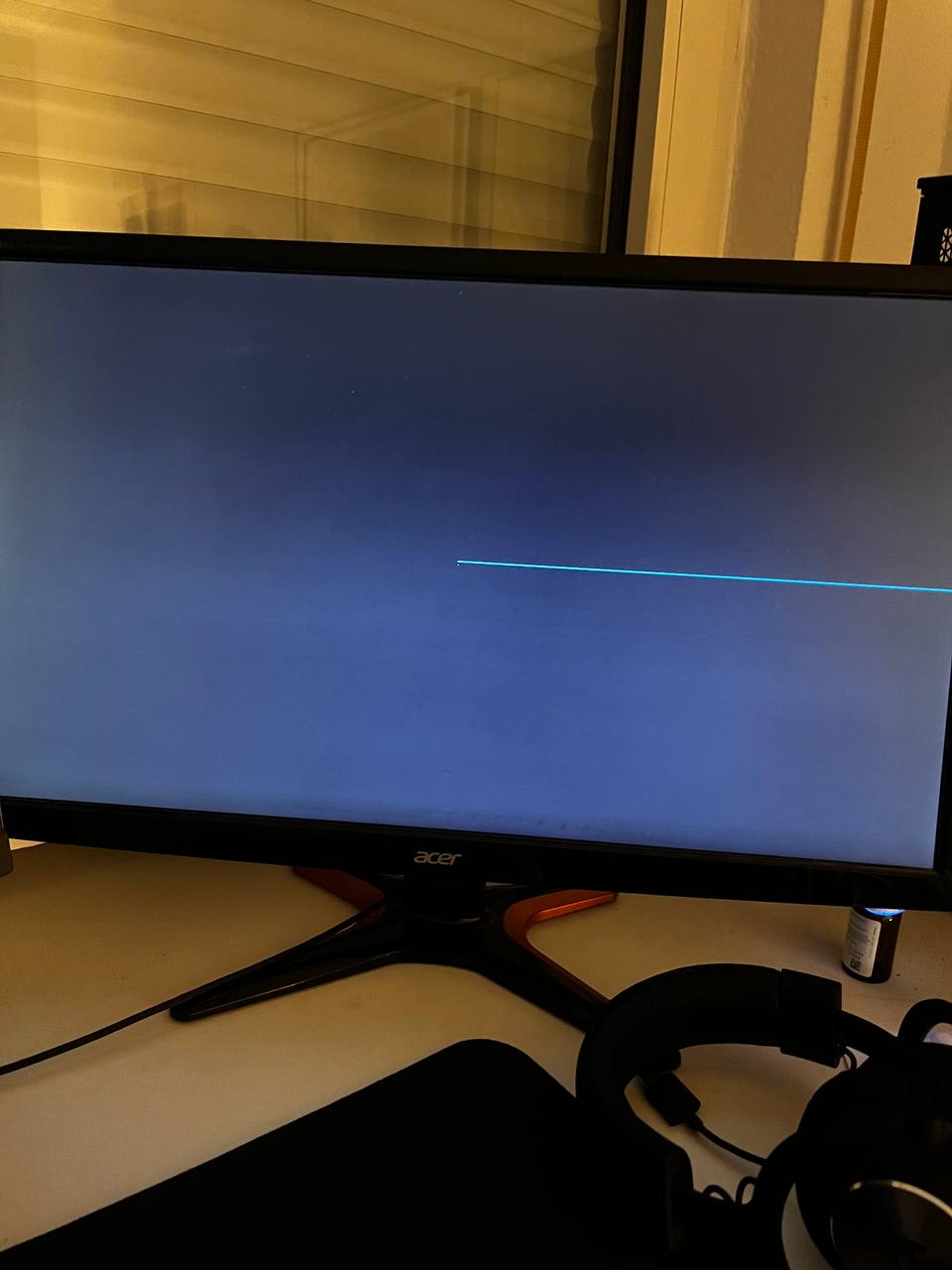

Update: da ich keine igpu habe, habe ich heute mal meine alte 970 ausgepackt und versucht, diese zu verwenden - hat auch geklappt. Mit dieser Karte konnte ich auch Treiber installieren.
Jedoch passiert es hier, dass das Bild immer mal wieder verschwindet (s.Anhang). Das ist damit behoben, den Stecker raus und wieder reinzustecken.
Habe jetzt nochmal darauf die eigentliche GPU wieder eingesteckt und die Probleme fangen mit dem Installieren der AMD Software wieder an (habe alle nvidia treiber vorher deinstalliert).
PC hat sich nach dem Crash nun wieder in die Neuinstallation von Windows begeben. Könnte es also tatsächlich an der GPU liegen? Finde es komisch, dass dies so sehr Windows Probleme macht..
