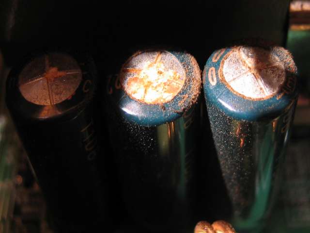

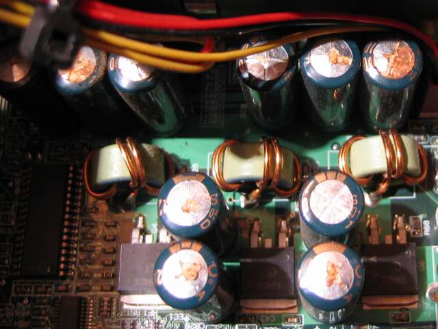

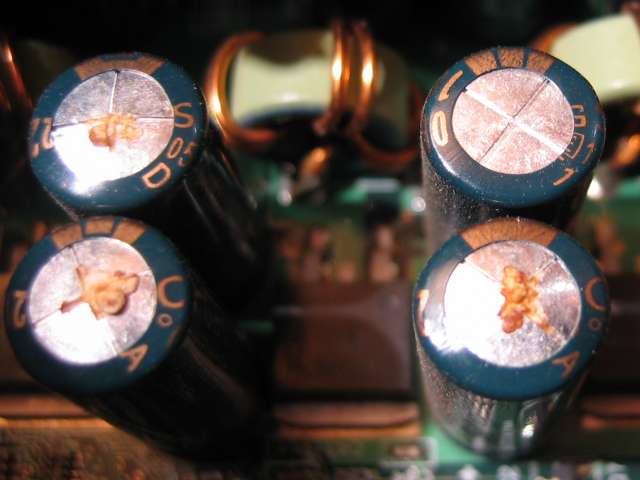

also das Problem hat sich gelöst. Ich habe mit QUEEN´s Hilfe herausgefunden, was die Probleme verursacht. Leider haben sich auf meinem Mainboard ganze 9 Kondensatoren verabschiedet!! Wie ich das gesehen habe, hat es mir erst einmal den Vogel herausgehauen!! Pics hab ich auch davon. Setzte ich dann die Tage in den passenden Thread rein. Sieht es gut aus. Verdammt.
Greetz Sammy
Echt übel, also sowas habe ich bisher auch noch nicht gesehen. Die Kondensatoren rund um den CPU-Sockel sind nach oben hin aufgebogen und teilweise auch schon ausgelaufen - kein Wunder, daß der PC da Zicken macht.
Heute Abend gibts dann von Sam Slayer evtl. noch Bilder dazu, vielleicht möchte sich das ja mal jemand angucken wie das aussieht.

so, da mir QUEEN jetzt noch ein paar Pics geschossen hat, kann ich euch auch kurz zeigen, wie die Kondensatoren auf meinem Mainboard (Epox 8KHA+) aussehen. Falls jemand von euch sich dieses Desaster in Groß begutachten will, kann mir per PN seine E-Mailadresse schicken. Ich schicke dann die Fotos in Originalgröße (4 Megapixel á Pic). :D
Gruß Sam

Schick die Pics mal an EPOX mit einer Fehlerbeschreibung und frag mal dezent nach, ob sie sowas wie eine QS haben...
Laut eigener Aussage sind die ISO9001&2 zertifiziert. Mich würd interessieren, ob da auch die vorgeschriebenen Langzeit- und Alterungs-Tests gefahren werden :(
Ähm Powerhawk,
wie meinst du das jetzt?? Weiß jetzt ehrlich gesagt nicht, was du meinst. Steh da irgendwie auf dem Schlauch.
Gruß Sam
Ich mein, du sollst die Fotos von insgesamt 9(!!!) defekten Kos auf einem Mainboard mal an EPOX schicken und die fragen, ob sie eine Qualitätskontrolle haben...
Es kann im Laufe der Zeit passieren, daß einer oder zwei Kos sich verabschieden. Aber wenn 9 Stk. mehr oder weniger zeitgleich das zeitliche segnen, ist das ein Produktionsfehler!
Da gebe ich dir volkommen Recht, sowas sollte bzw. darf nicht passieren.
Bei 9 Stück glaub ich auch nicht mehr an Zufall.
Gruß Bärchen
