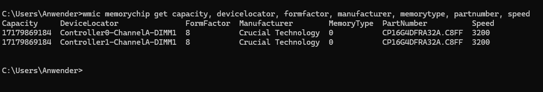

Ich gehe gleich mal ins Bios und schaue nach. Ich habe 32 gb verbaut und hier sind genauere infos:
Ja reicht, sind 3200 MTs Arbeitsspeicher.
Damit wird der Kontroller auf der CPU nicht weiter mit übertaktet und darum ging es mir.
Das müsste daher passen.

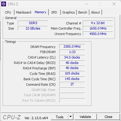

Stelle mal von CPU-Z diese Spalte mal hier ein.
Beispiel von mir:
