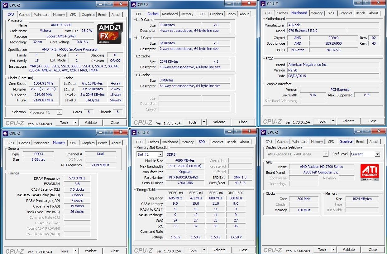

Seit etwa 6 Monaten friert mein PC in unregelmäßigen Zeitabständen ein, wenn ich NUR den Desktop laufen hab und nichts tue, im Internet surfe oder Office-Anwendungen benutze. ABER ich bekomme (noch) keinen BlueScreen angezeigt. Höchstens manchmal beim Hochfahren die Fehlermeldung PMBus adress Error. Nach drücken von F1 fährt er dann normal hoch. Komischwerweise läuft beim Zocken alles prima. Da friert nichts ein.
Mainboard: ASRock 970 Extreme3 R2.0
Prozessor: AMD FX 6300 Six-Core
CPU-Kühler: Thermalright HR-02 Macho Rev. B
Grafikkarte: AMD Radeon HD 7770
RAM: 8 GB Kingston Hyper-X DDR3 1600 Mhz (2x 4 GB)
Netzteil: Be-quiet! Straight Power BQT E9-400W 80+ Gold
Festplatte: Seagate Barracuda 7200 1000 GB, SATA 6Gb/s
Betriebssystem: Windows 7 Home Premium 64 Bit
CPU-Z zeigt das hier:![CPUZ.jpg CPUZ.jpg](https://pics.computerbase.de/forum/attachments/425/425658-cee6252414c8b83be25e0cb40c4a6844.jpg?hash=zuYlJBTIuD)

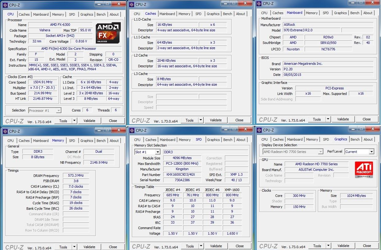

Mit all dem kann ich nix anfangen. Sind für mich nur hieroglyphen :-D ich les nur immer, dass die Community das gerne haben will zur Fehlersuche ^^
Ich bin am verzweifeln. Hoffe auf Hilfe :-(
Besten Dank im Voraus
