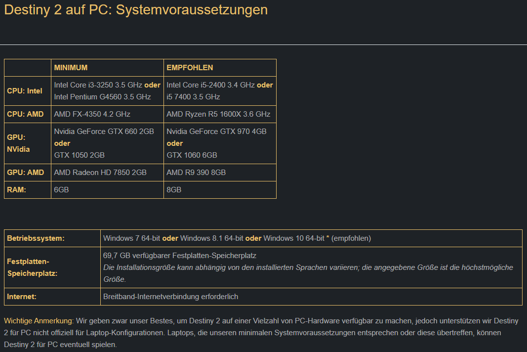

Destiny 2 bekommt alle Nase lang Updates, die stetig mehr Rechenleistung benötigen. Klar gehen dann Rechner die auf Kante genäht sind spürbar immer mehr in die Knie.
Das ist doch aber bei jedem Online Game, das über mehrere Jahre läuft der Fall. Wem das noch nicht aufgefallen ist der hat geschlafen.
Nunja, 8 GB RAM ist etwas knapp, da die IGP ja ja auch den RAM als Videospeicher nutzt (Destiny benötigt min. 2 GB VRAM).
Der Laptop unterstützt somit nur die minimale Systemanforderung:
