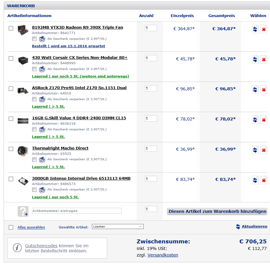

2400 ram bei mf 80€ cl 15
Netzteil corsair 550 45€ bequiet 500w 50€
thermalright macho kühler 37€
ssd 80€
hdd 50€
r9 390x 365€
Gehäuse bleiben dann noch 39€
und du bist 1 Klassen höher als jetzt
@teurorist:
Ein 430W Netzteil mit einer R9 390X und einem I7 6700K? Das solltest du dir wirklich nochmal überlegen. Unter 550W würde ich da nicht gehen. Das Corsair-Netzteil hat ja nichtmal genug Anschlüsse für die GPU.

lass mich überlegen
hab überelgt hab mit 400w schon eine 580gtx und ein 2600k unter ln2 am laufen gehabt und das Netzteil ging nicht unter die gpu war bei 1.6V oder so gesamtsystem über 600w Aufnahme aus der dose
das sind 430w 12v rail bei lc power wäre das ein 600w Netzteil :D
cpu max 100w
mainbord ram hdd 30-40w
gpu 275w lass es 300w sein
passt perfekt effizenter geht es nicht und die cpu braucht in der regel die tdp nicht ansatzweiße da die igp nicht läuft
mit den anschlüssen ok hab ich nicht überprüft war auch nicht meine Intension weil es stärkere Netzteile billiger gibt u.a. auch von Corsair wollte nur schnell eins in Warenkorb klicken was im Preiß Bereich passt den rest dürft ihr machen

also um meine aussage zu erhärten muss ich zur Konkurrenz von luxx die kommen bei (voll) last auf 440w /0,9 sind dann 400w gesamtsystem das bedeutet 30w luft
Wenn man Sachen empfiehlt, dann sollte man aber gerade auf sowas achten...
Dein Corsair Netzteil liefert 384W und 32A auf einer 12V-Schiene:
http://www.corsair.com/en/cx430-80-plus-bronze-certified-power-supply
Das Testsystem von Computerbase verbraucht mir einer R9 390X Tri-X 421W unter Spielelast (Ryse:Son of Rome):
https://www.computerbase.de/artikel...est.50177/seite-3#abschnitt_leistungsaufnahme
Klar ist die CPU dort etwas übertaktet. Trotzdem läuft das Corsair CX430W mit einem I7 6700K unter Spieleast am absoluten Limit. Und ein Netzteil am absoluten Limit zu betreiben ist genauso dumm wie eins zu kaufen, das 300W zu viel hat. Lieber etwas zu viel als viel zu wenig. Dadurch verringert sich zwar die Effizienz etwas, man kann aber bei jedem Lastszenario sicher sein, dass der PC nicht abschmiert. Deshalb rate ich bei einer R9 390X zu einem 500W-600W Netzteil und da bin ich hier im Forum ganz sicher nicht der Einzige. Zudem sollte man bei einem System in dem allein CPU und GPU 700€-800€ kosten mind. 70-110€ für ein gutes Netzteil ausgeben.
