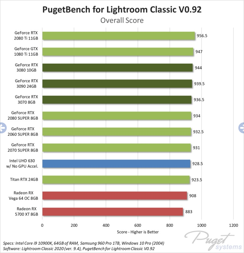

https://www.computerbase.de/news/pr...-s-core-i9-11900k-ryzen-9-5900x-spiele.75006/
https://www.pugetsystems.com/labs/a...-GeForce-RTX-3070-3080-3090-Performance-1953/
Screenshot_2021-01-13 Adobe Lightroom Classic - NVIDIA GeForce RTX 3070, 3080 3090 Performance.png
Die Frage ist also, auf welche Plattform will man sich festlegen.
In LR sind hauptsächlich viele (schnelle) Kerne wichtig. Somit wäre der i7-10700 kein schlechter Kandidat. Der 4750G wäre aber einfacher zu kühlen.
Einen Ryzen 4xxxG würde ich nicht nehmen, da sie einfach zu teuer sind. Besser auf die 5xxxG warten. Die Grafikleistung ist bei LR nicht unpraktisch, aber das kann Intel wohl auch.
