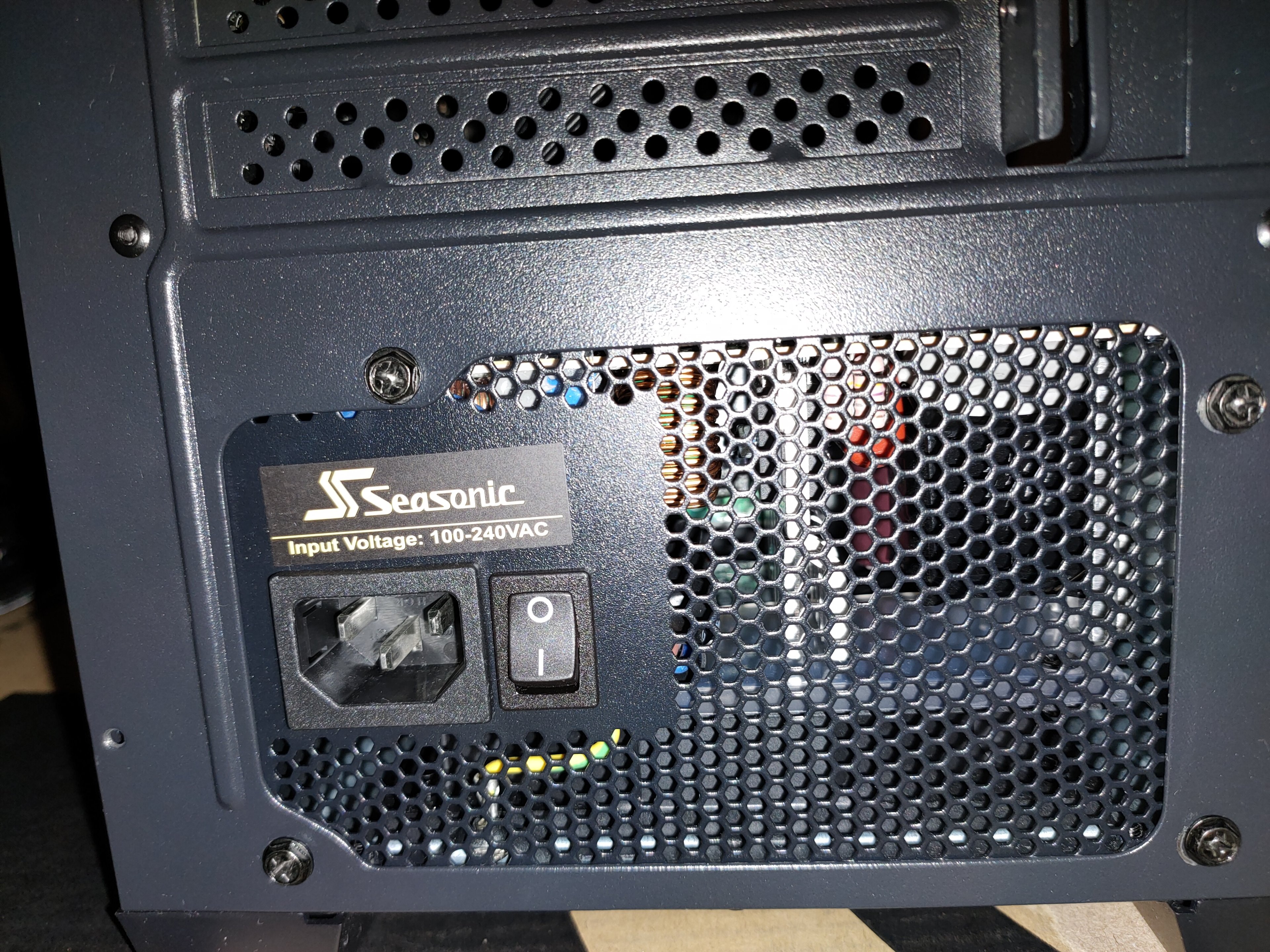

Beim modularen Netzteil sicher die richtigen Stecker belegt? Nur Kabel verwendet, die beim Netzteil dabei waren?
Netzteil ist eingeschaltet?

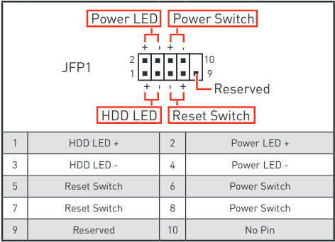

Was passiert, wenn du mit zb einem Schraubenzieher die beiden Pins für den Power Switch brückst:

Ja, netzteil hab ich danach wieder ausgemaht. Ein Reset Switch hab ich nicht nur ein LED Switch, hatte ihn erst bei reset switch drin und dann aber irgendwo gesehen, dass er wohl beim Nano Reset Control reinkommt.
Wie genau meinst du das, also den PW Switch stecker wieder rausziehen?
Kabel sind nur vom Netzteil, die sind auch fest am Netzteil dran.
Hab aber anscheinend nicht alle nutzen müssen.
Okay, einen Fehler hab ich gefunden. Die Power switch war ein pin verschoben.. Er geht schonmal an! Grafikkarte leuchtet und der Arctic Freezer läuft. Die RGB Lüfter leider noch nciht. Sichrlich wegen der Nano control?

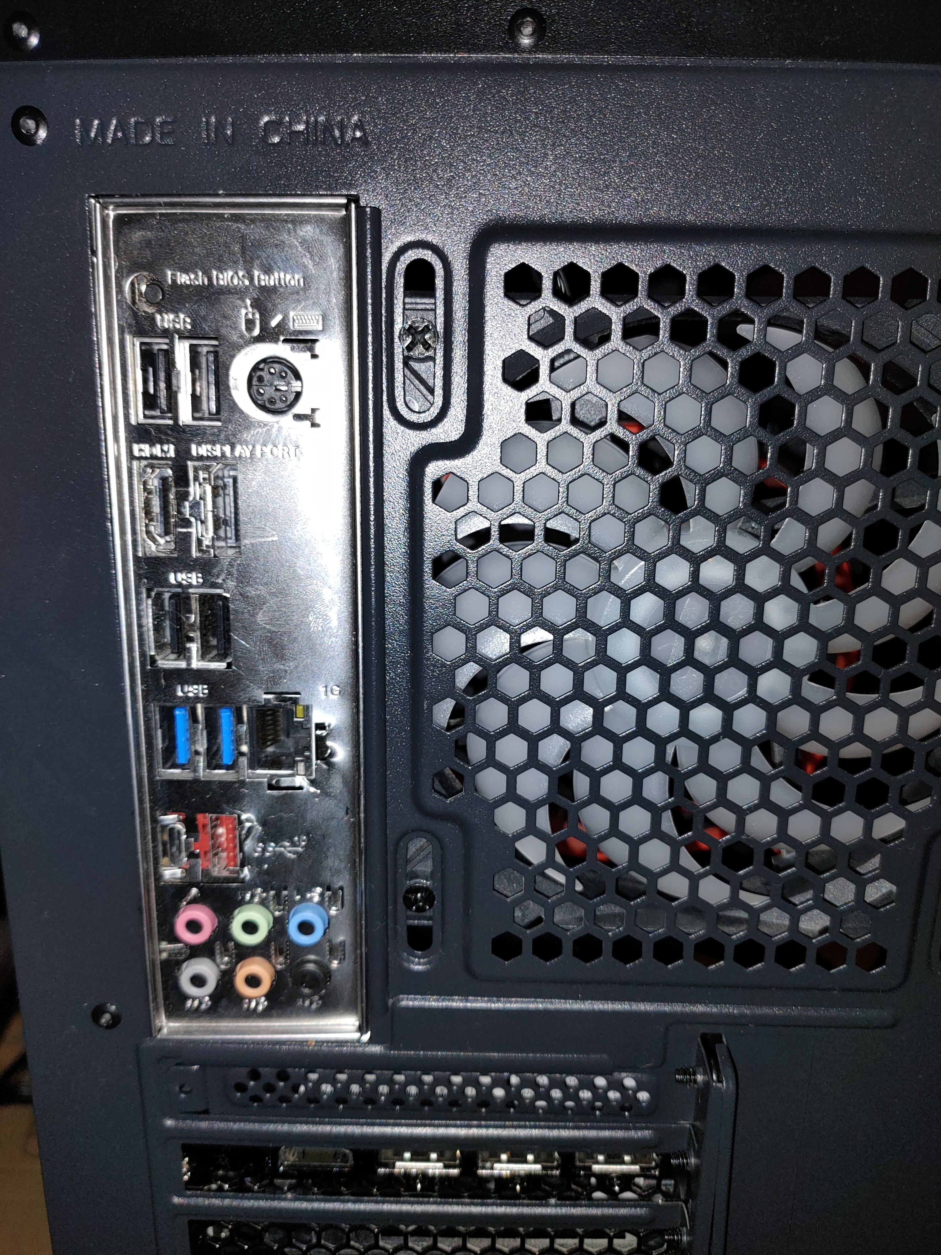

Hab ihn jetzt auch mal an einem Bildschirm angeschlossen (Ist ein TV da ich gerade keinen Monitor da habe) HDMI wird vom TV erkannt, aber es gibt kein Signal). Hab ihn im HDMI beim I/O Shield drinne.. Was anderes wäre ja auch nciht richtig, weil keine Treiber installiert sind?

Nein, sobald eine Grafikkarte verbaut ist, sind die aus. Bei deiner CPU sowieso, die hat gar keine Grafik.Mosaik030 schrieb:Hab ihn im HDMI beim I/O Shield drinne.. Was anderes wäre ja auch nciht richtig, weil keine Treiber installiert sind?
Also an die Grafikkarte anschließen, die gibt auch ohne Treiber ein Bild aus. Sonst wäre es ziemlich schwierig, ins Bios zu kommen.

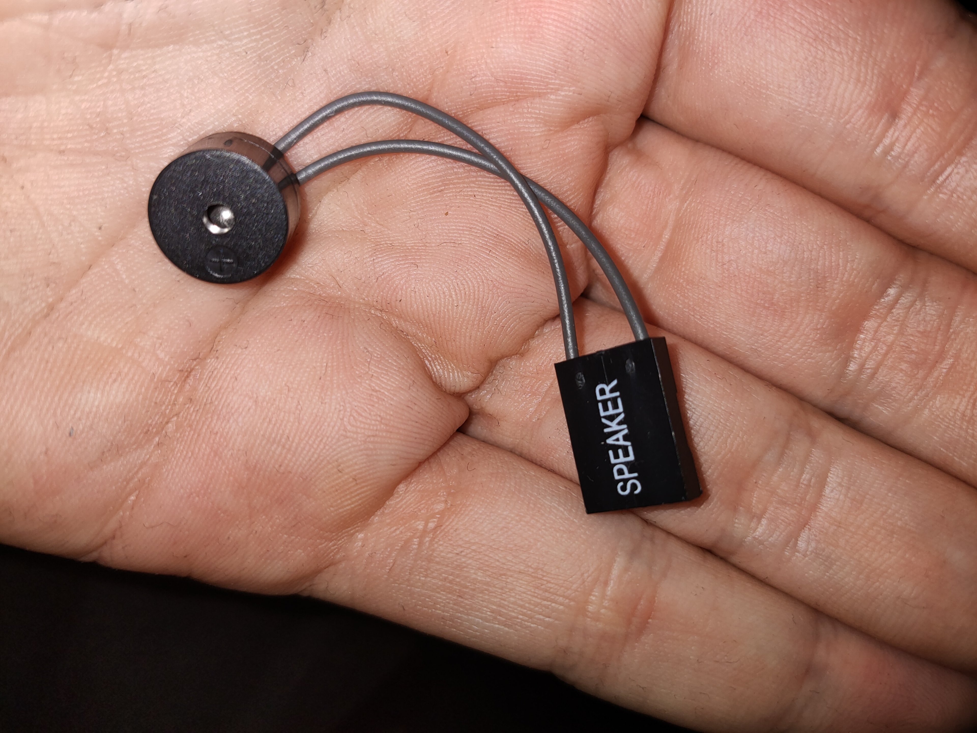

Funktioniert!! Was ist mit dem Teil? Lag lose im Karton Rum. Muss den Lüfter glaub nochmal abmachen und ändern, hab das Gefühl die Blasen beide nach aussen und erst hinterher gesehen dass es Pfeile für die Richtung gibt..

Wenn wirklich gar nichts geht kann man damit Fehlertönen zuhören um das Problem einzugrenzen. Heb es auf, vllt braucht man es noch mal.Mosaik030 schrieb:Was ist mit dem Teil?

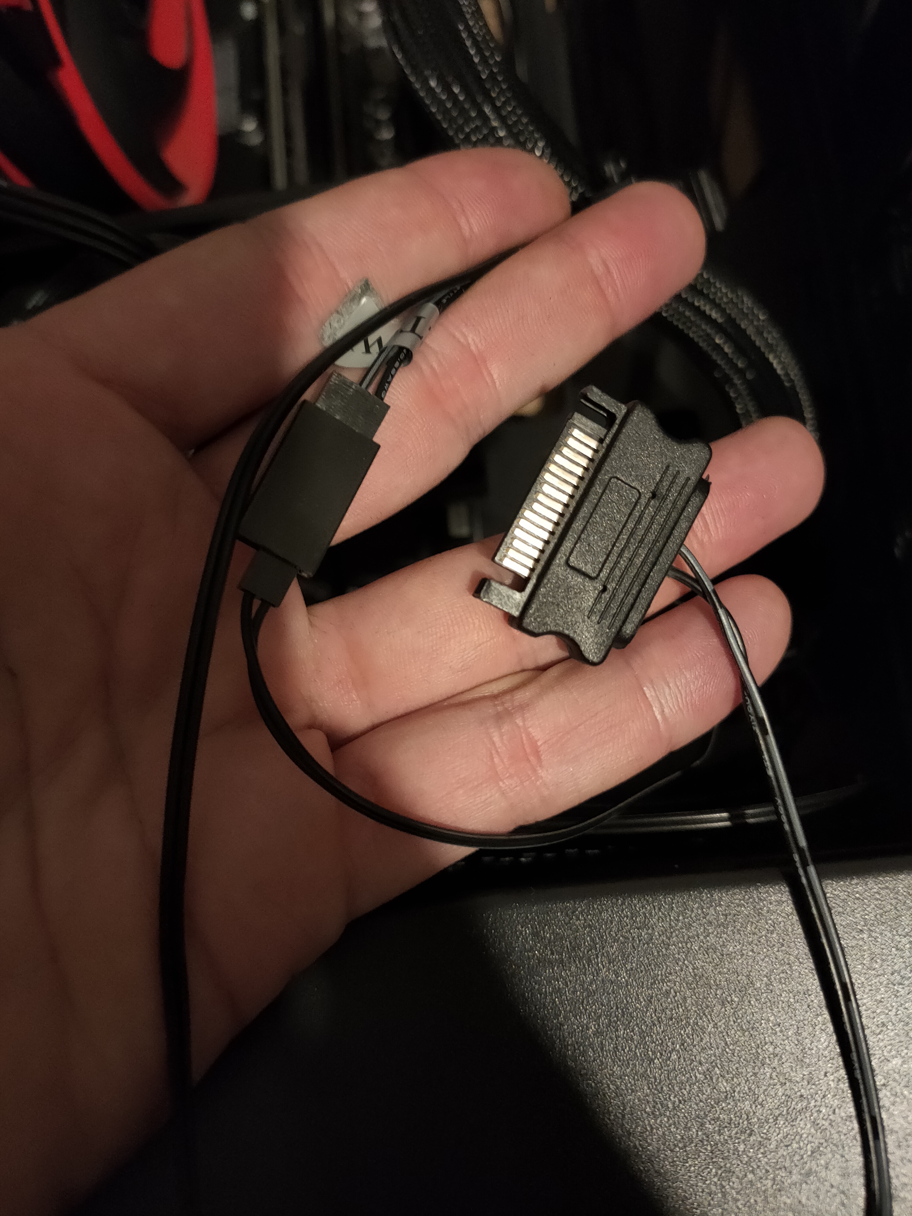

LEDs dürften wegen dem SATA Kabel hier nicht funktionieren? Er ist anscheinend für die Power zuständig. Wo muss das denn rein? Oder muss es mit einem Kabel vom Netzteil verbunden werden
JAaaaaa das SATA Kabel wars.. was für eine Geburt. Ich werde jetzt mal die Kabel aufräumen, zusammenschrauben und WIndows aufspielen. USB muss ich dann wohl acuh die vorderen nehmen, wenn das I/O ausgeschaltet ist.
