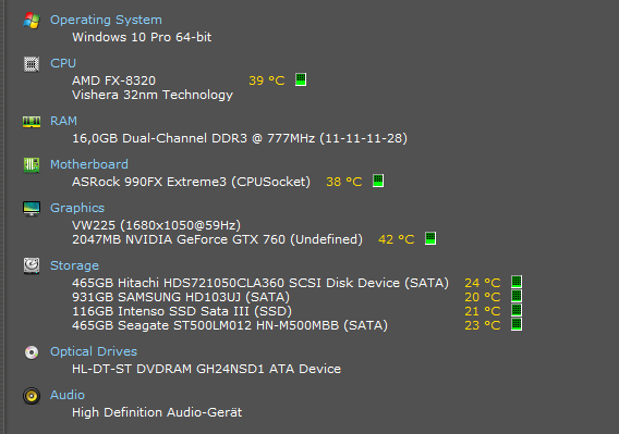

Hallo
habe folgendes
mein Rechner kackt einfach ab in lerlauf aufeinmahl
kann dann nur noch power drücken um ihn wider hochzufahren
der PC war 3 monate nicht an davor hatte ich das Problem nicht
kann das sein das der update fehler hat !!
dachte ich mir so
Jetzt habe ich das 1709 auf ein USB Stick gemacht und neu drauf gemacht
aber das problem ist immer noch da habe was geschriben mit Text editor
und dann hatte ich das Gleiche Monitor aus PC an nur Power on starte er wider hoch
Was kann das sein ?
