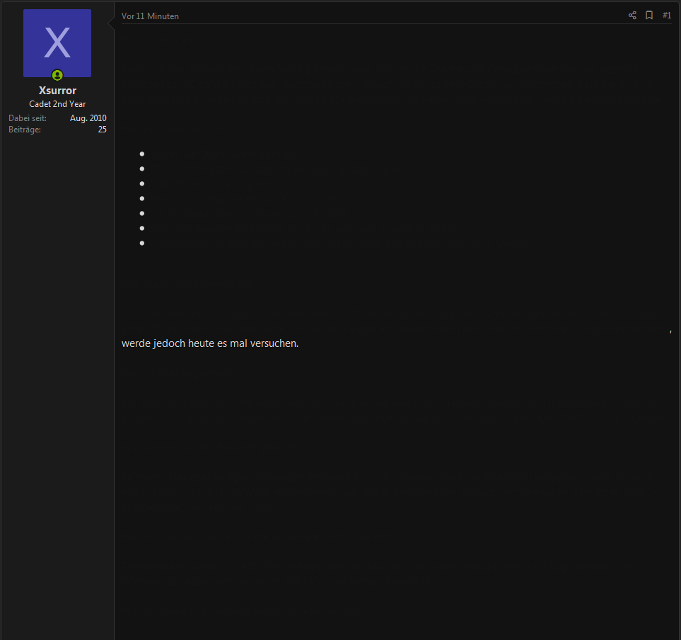

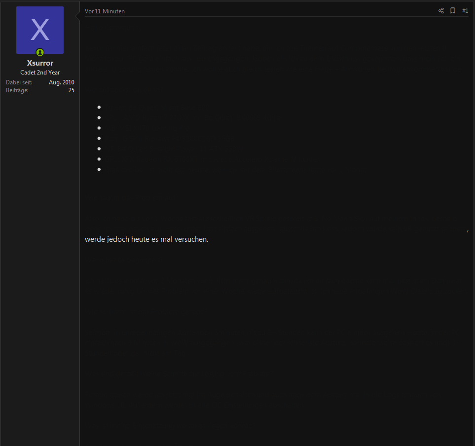

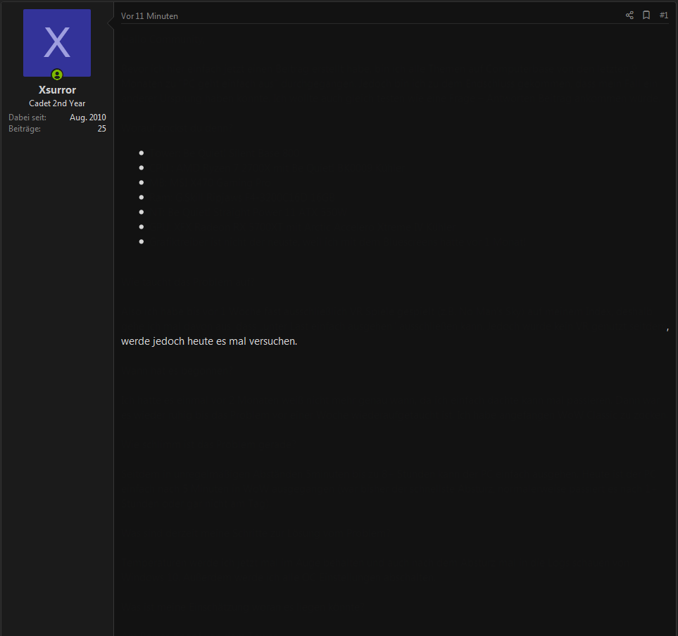

btw, der OP sieht sah im dark mode so aus:
:D beitrag 5 sieht sah genauso aus.

btw, der OP sieht im dark mode so aus:
:D beitrag 7 sieht genauso aus.
Du hast Recht sieht bei mir Auch so aus im Darkmode
PS: Ich habe einfach einmal den Beitrag bearbeitet und Formatierung rausgeschmissen. Das scheint das Problem gelöst zu haben. Das Problem entsteht wenn ich meinen Text einmal in Word kopiere damit ich nach Schreibfehlern suchen lasse und dann wieder reinkopiere.

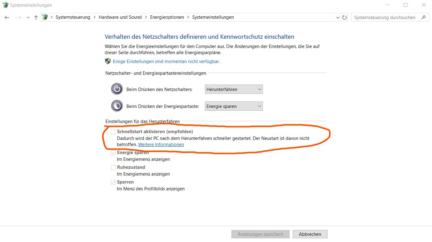

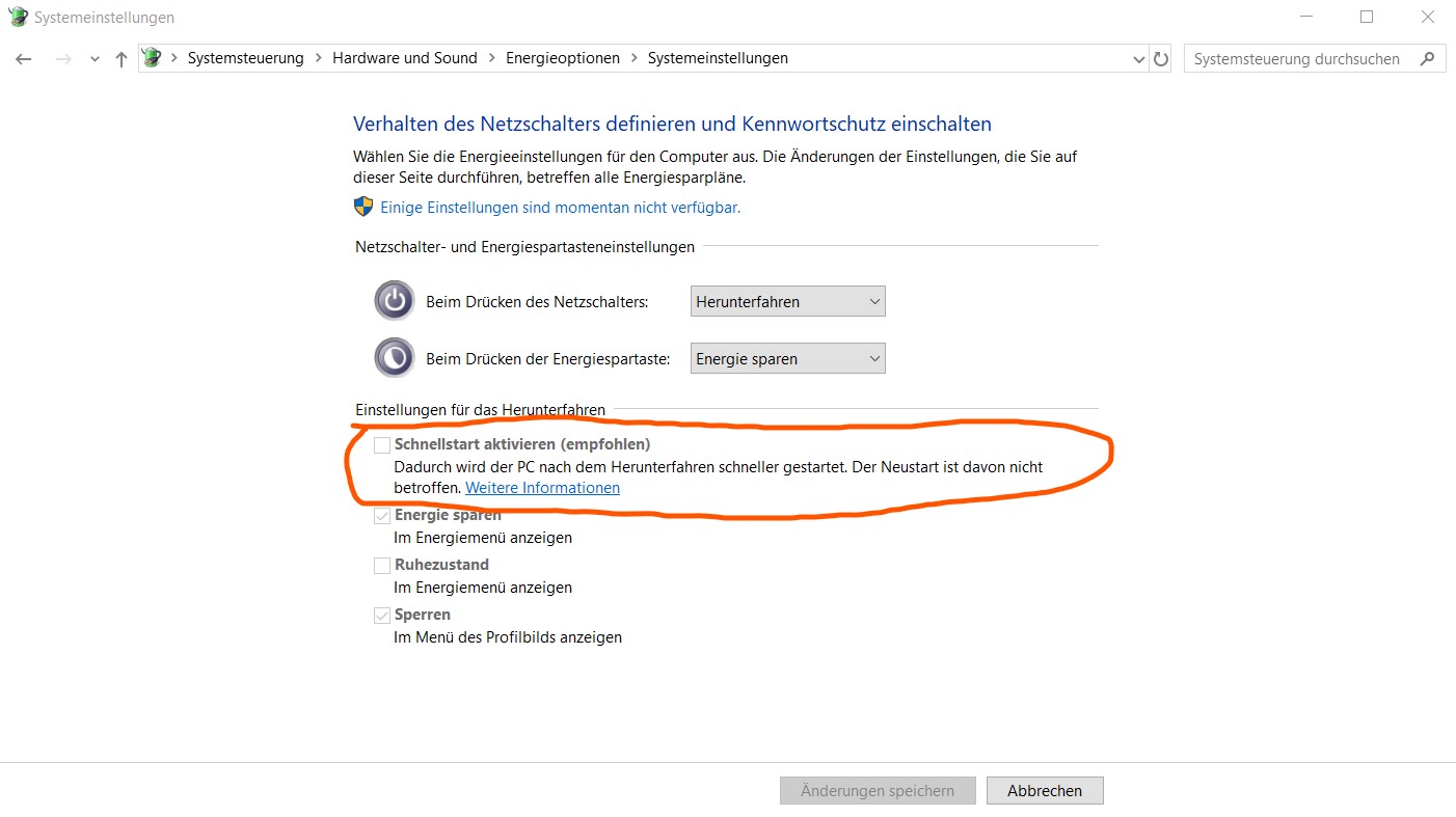

Hatte ich auch, mit dem MSI X470 Gaming Pro Carbon.
Durch die Unregelmäßigkeit ziemlich scheiße zu testen. Das Ereignisprotokoll verweist u.a. auf Probleme mit den Energieeinstellungen. Nach einiger Recherche scheint bei mir die Deaktivierung des Schnellstart das Problem behoben zu haben.
Einstellung für Netzbetrieb und Energiesparen -> Zusätzliche Energieeinstellung -> Auswählen was beim Drücken von Netzschaltern geschehen soll -> Hier bei Schnellstart aktivieren (empfohlen) Häkchen raus
Hoffe es hilft Dir.
Ergänzung:
In der Ereignisanzeige wurden bei mir zum Absturzzeitpunkt immer folgende Einträge produziert:
Fehler / ID 29 / Kernel-Boot
Windows-Fehler beim Schnellstart mit Fehlerstatus „0xC00000D4“
Fehler / ID 6008 / EventLog
Das System wurde zuvor am xxx um xxx unerwartet heruntergefahren.
Kritisch / ID 41 / Kernel-Power
Das System wurde neu gestartet, ohne dass es zuvor ordnungsgemäß heruntergefahren wurde. Dieser Fehler kann auftreten, wenn das System nicht mehr reagiert hat oder abgestürzt ist oder die Stromzufuhr unerwartet unterbrochen wurde.
Schau mal nach, ob die bei Dir auch stehen (Ereignisanzeige -> Windowsprotokolle -> System).
Hoffe es hilft Dir.Anhang anzeigen 821900
Ergänzung:
Ich habe jetzt das mal geändert schaue ob es hilft.
