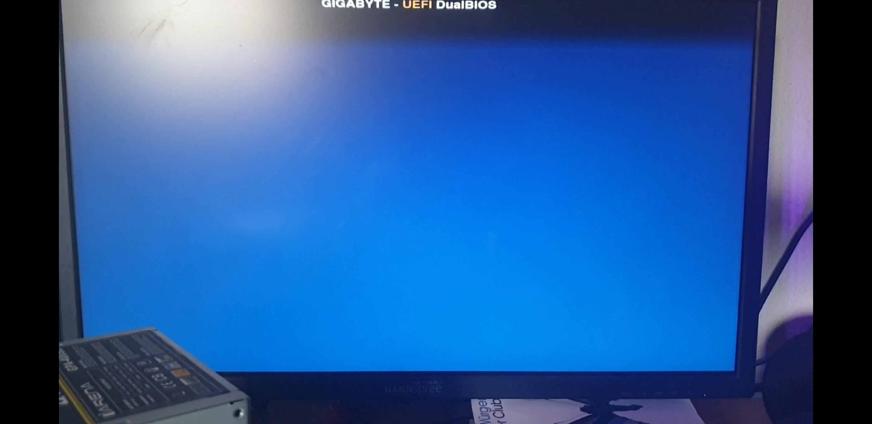

Der Rechner schalltet sich vor dem Bios einfach ab. Also hier:
Ich habe dann mal die Grafikkarte angeschlossen mit dieser komme ich bis zu diesem Menü:
Aber ich kann dort nichts auswählen weil die Tastatur Eingabe nur über die Intel HD funktioniert. Wenn ich in diesem Screen warte bekomme ich einen black screen.
