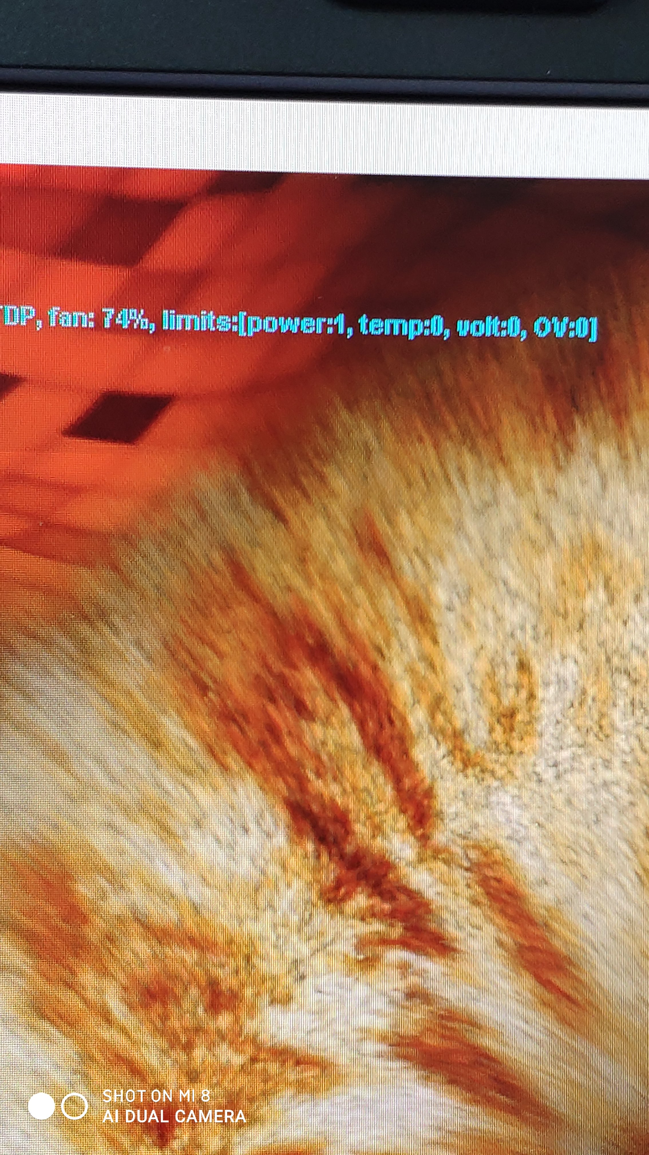

Also ich habe ein Davor und danach test gemacht bei furmark. Ich hatte davor also noch vor der Wärmeleitpasten Tausch 86Grad und 127fps maximal. Nach dem ich die Wärmeleitpaste gewechselt habe, hatte ich 83grad und 129fps.
Das mit den PC ausschalten Phänomen habe ich noch nicht ganz getestet. Und kommt meisten später wenn ich spiele, also nach ungefähr 20 Minuten oder 30 Minuten....... Das mit dem Airflow im Gehäuse ist nicht so gut, habe nur ein Lüfter vorne und einen hinten. Vorne habe ich gar keine Löcher das heißt das der vordere Lüfter nur die heiße Luft rum schießt. Übrigens ist mir aufgefallen das bei furmark bei Limits immer ein Limit bei Power ist, also da steht immer eine 1 und bei temp und voltage steht ein 0.
Powerlimit(>90%) ist Zweck des Programms, also womit Mainboard/Netzteil die Karte max an Watt versorgen können. Bei genügend hohen Einstellungen ist das Testziel Stabilität von Karte/VRMs/Netztteil bei max Powerauslastung, also Power =/>100%. Sprich sollte optimalerweise möglichst immer auf 1 stehen. Manche Leute haben wohl gelegentlich danach auch ihre Karten entsorgen müssen.
Außerdem bekomme ich bei Furmark nie maximalen Boosttakt, unabhängig von Temperatur und OC.
