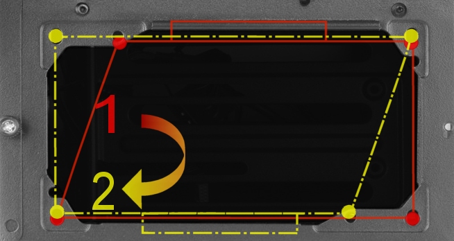

Viele Gehäuse sind für beide Einbaurichtungen vorbereitet.
Dann darf man kurz zusammenfassen, dass der Gehäusehersteller einen sehr seltsamen Vogel hat wenn «die andere» Einbauweise zu Probleme führt. Der geplante Luftstrom sollte ja gerade eben mit einer bestimmten Einbauweise gesichert sein.
Das ist doch dem Gehäusehersteller egal.
Die beste Netzteilkühlung erreicht man mit "Lüfter unten" (2) bei der Einbauposition "Netzteil unten", da man nicht die warme Grafikkartenabluft ansaugt, sondern die kalte Unterluft des PCs.
