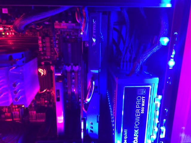

Habe heute den ganzen Tag, ca. 6 Stunden gezogt ohne ausfall. Mit offenen Gehäuse, siehe Bild.
Kann es sein das das NT ausgeht, bzgl. Wärme????
Die Graka ist ja ziemlich dicht am NT dran.
Mit der alten Graka hatte ich kein Prob.....
Sry, hatte vergessen das Bild zu drehen

Hallo nochmal, habe bis eben den Rechner im geöffneten Zustand genutzt, ohne Ausfall.
Schaut euch bitte bitte das Foto an und sagt mir das das ein Wärmeproblem des Netzteils ist. Ich vermute das NT saugt heiße Luft von der Graka ein, und steigt dann aus, plausible?
Ich teste morgen weiter, und werde Mitte des Tages das Gehäuse schließen, und abwarten.
Wenn ich die Graka ganz nach oben Bau, und die Soundkarte nach unten, müsste ja auch gehen. Oder ist es nicht gut die Graka in der Nähe der CPU zu setzten?

Ich hoffe es wars jetzt, hab so zu sagen den Fehler selbst verursacht, in dem die Graka zu dich am Netzteil war, das NT hat die heiße Luft angesaugt, Überhitzungsschutz, Klack, das bestätigte auch be quiet.

Denn normalerweise sollte das eben nicht passieren, denn der Airflow sollte keine zu warme luft zum NT führen, da die Lüfter der Graka ja die auf die Graka blasen und nicht durch den Kühlkörper saugen. Danach sollte die Warme luft nach oben steigen und entweder durch den hinteren gehäuselüfter, die Lüftungsöffnung der Graka oder über den gehäusedeckel abgeführt werden.
Aber das du die Graka hochgesetzt hast, ist schon gut, denn da gehört die auch wirklich hin.
Ok, ich bin ja erst darauf gekommen, da ich den Tower offen hatte, und ich keine Porbs hatte, und ich dann meine Hand bei zwischen NT und Graka hatte, und das war schon gefühlt bedenklich bzgl. Temp

Der Grund für die Überhitzung war einfach der das die Lüfter von NT und Graka gegeneinander gearbeitet haben, und das auf engstem Raum, das kann nicht gut gehen.
