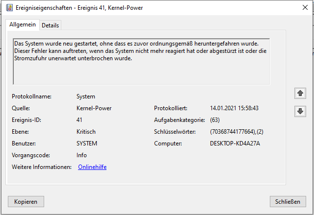

Nein, ich erhalte leider keine Bluescreens. Habe auch schon unter Windows eingestllt, dass der PC im Falle eines Absturzes nicht erneut bootet und mir einen Bluescreen anzeigen soll. Passiert aber leider nicht...
In der Ereignisanzeige ist folgendes zu sehen:
