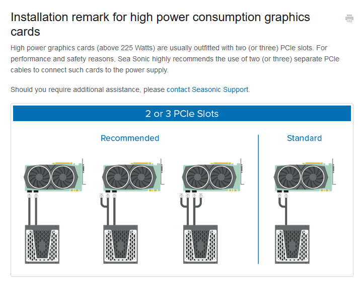

Kannst Du Dir eine anderes Netzteil ausleihen und prüfen, ob es dann weg ist?
Hast du diese mit zwei separaten Strängen (Kabel) zum Netzteil verbunden für die Stromversorgung der Karte?
Ja, dann mach das mal, wird in der Regel auch so empfohlen (z.B. vom NT Hersteller Seasonic).

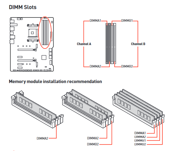

Könnte es evtl auch der RAM sein? Habe schon RGB ausgeschalten hilft trotzdem nichts
Schau einfach mal nach, installiere nur ein RAM Modul in Slot "DimmA2" .
Du solltest die eh nach der Empfehlung "DimmA2" und "DimmB2" installieren, bei zwei Modulen.
Bei einem "DimmA2".
