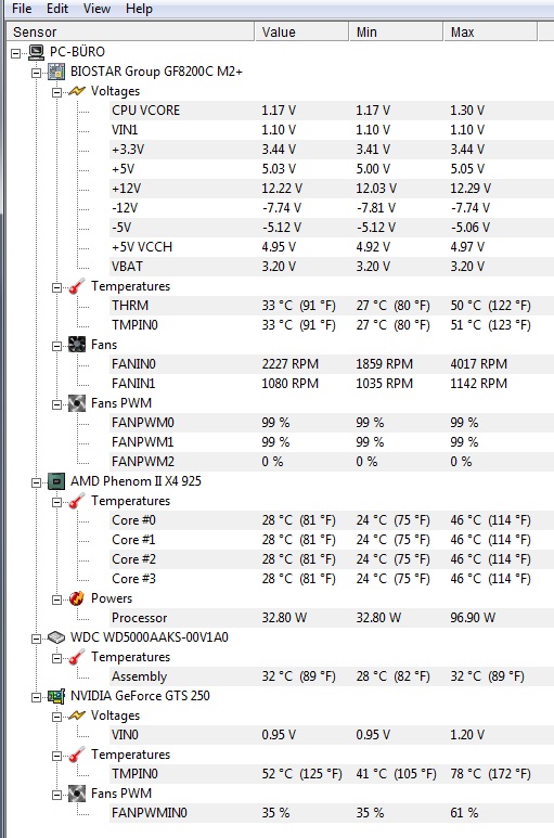

Hier die Temp. nach 3 Std. BFBC-2 (MAX-Spalte) und die Temp. kurz nach dem gamen ( Value-Spalte) bei einer angezeigten Zimmertemperatur von 22 Grad.
Die mittlere Spalte zeigt die normale Temp. bei Idle-Anwendungen an.
