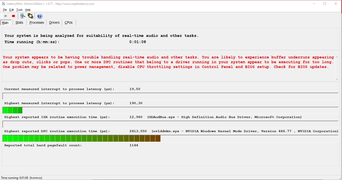

LatencyMon installieren und schauen, was das sagt, ist bei Rucklern auch immer gut.
Da das Problem wieder aufgetreten ist, hab ich mir mal LatencyMon heruntergeladen und tatsächlich einen relativ hohen Ausschlag. Allerdings ist dieser Ausschlag nur einmal entstanden und bei einem 2. Durchlauf war alles im grünen Bereich.
BFF schrieb:
Und mal das DVD-LW weg lassen.
Ich hab jetzt ebenfalls das DVD Laufwerk abgeschlossen, leider keine Besserung.
Aber während des Durchlaufs sind trotzdem Ruckler aufgetreten?
Googeln bringt für "nvlddmkm latency spikes" eher diffuses Fehlerbild von fehlerfahren Treibern über defekte GPU bis zu Problemen mit RAM-XMP.
Ich würde bei dem PC testweise alles runterstellen. XMP aus, RAM untertakten, PCIe auf 2.0 limitieren, GPU und VRAM untertakten. Wenn das dann tut, Stück für Stück wieder hochdrehen. Am besten ein kleines "Tagebuch" der Änderungen führen.
