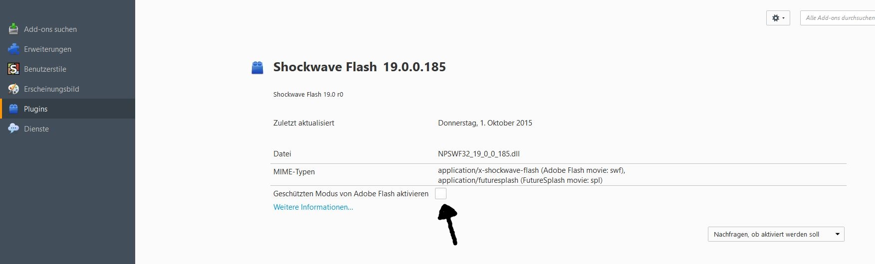

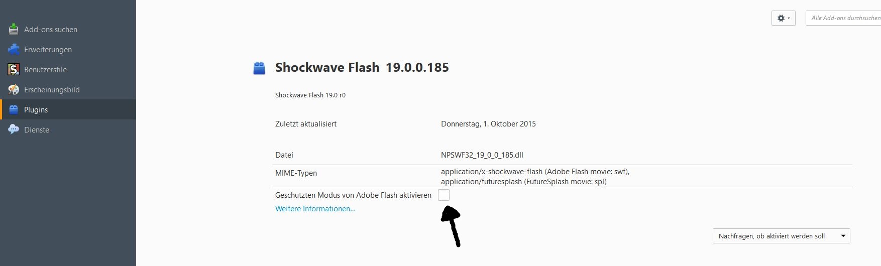

Ich habe bereits versucht die Hardwarebeschleunigung auszustellen und sowohl Firefox als auch chrome ausprobiert, bei beiden Browsern der gleiche Fehler. Flash player neu installiert, ebenfalls keine Abhilfe. Hatte Windows 10 ursprünglich drauf, gleicher Fehler. Mittlerweile Windows 8.1, zwar seltener aufgetreten aber immer noch vorhanden.
