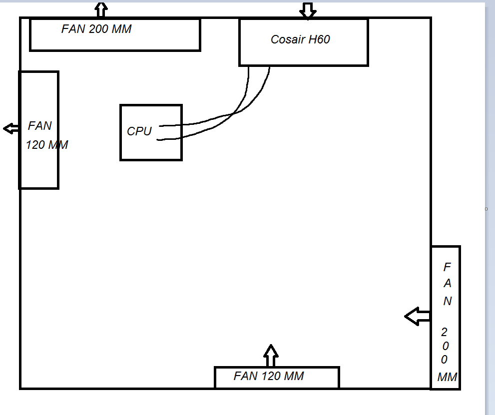

TE - Wo ist denn der Radiator montiert?
Ich mache mal ein kleines Bild wie es im meinem Gehäuse aussieht
Die Konfig ist nicht gerade optimal, der Luftstrom wird durch die Anordnung der Lüfter verwirbelt und könnte so zu Hotspots führen.
Ich würde den Radiator hinten blasend montieren. Oben nur den 200er Lüfter und den unten kannst du auch weglassen.
Die Anordnung ist völlig korrekt...wie ich schon 5 Threads weiter oben schrieb.

Ist sie nicht, schon alleine das der Luftstrom des Radiators mit dem des unteren Lüfters kollidiert ist ganz und gar nicht optimal.
Der Luftstrom im Gehäuse ist doch irrelevant. Um die max. Kühlleistung der Wasserkühlung zu erhalten ist es nun mal Pflicht...dem Radiator die Kühlste Luft zu zu führen.
Und das ist nun mal nur der Fall wenn er die Kühle außen Luft ansaugt.
Was im Inneren des PCs mit der Luft passiert ist doch in diesem Moment völlig Wurst.
Der Luftstrom im Gehäuse ist nicht irrelevant, da auch die Boardkomponenten gekühlt werden sollten, sind diese nicht optimal gekühlt hilft auch der beste CPU Kühler nichts.
Und ich denke nicht das das Ansaugen von oben so eine gute Idee ist, wenn der Rechner zB. nicht frei steht, saugt er die warme Luft an die der 200er rausbläst.
Der Radiator wäre in der Front am besten aufgehoben.

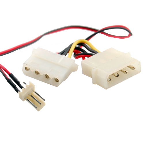

So eine Adapter bräuchtest du:
Wenn ich ein CPU stress test mache kommt da oben auch kalte luft raus....
So einen habe ich aber 3 Pin die pumpe braucht einen 4 Pin
Ach so, das wusste ich nicht, bei der H100i wird die Pumpe über SATA mit Strom versorgt.

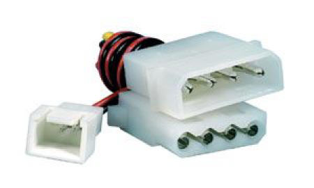

Mit so einem müsste es gehen, für die 12V brauchst du ja nur die 2 Phasen:
Ja die Pumpe hat einen 4 poligen Anschluss...da Mainboards heut zu tage über eine PWM-Lüftersteuerung verfügen.
Die Pumpe läuft aber auch mit einem 3 poligen Anschluss normal mit max. Drehzahl. Die 4 Leitung ist halt nur zum Steuern über PWM von nöten!
Ja der Radiator wäre vorne besser, da geb ich Dir recht. Aber das ist krümelkackerei und bringt für die reine Kühlleistung des Radiators nichts.
Und sonst ist im PC nicht mehr viel drinne was groß gekühlt werden müsste...außer den Spannungswandlern auf dem Mainboard. Aber der Luftstrom der im Gehäuse ist reicht locker aus um diese zu kühlen. Der RAM und die Spannungswandler haben ja keine Verlustleistungen von 80Watt und mehr wie sie eine CPU oder Grafikkarte vorweisen. Die Kühlung dieser Komponenten ist also nur für extrem Übertakter sinnvoll.
