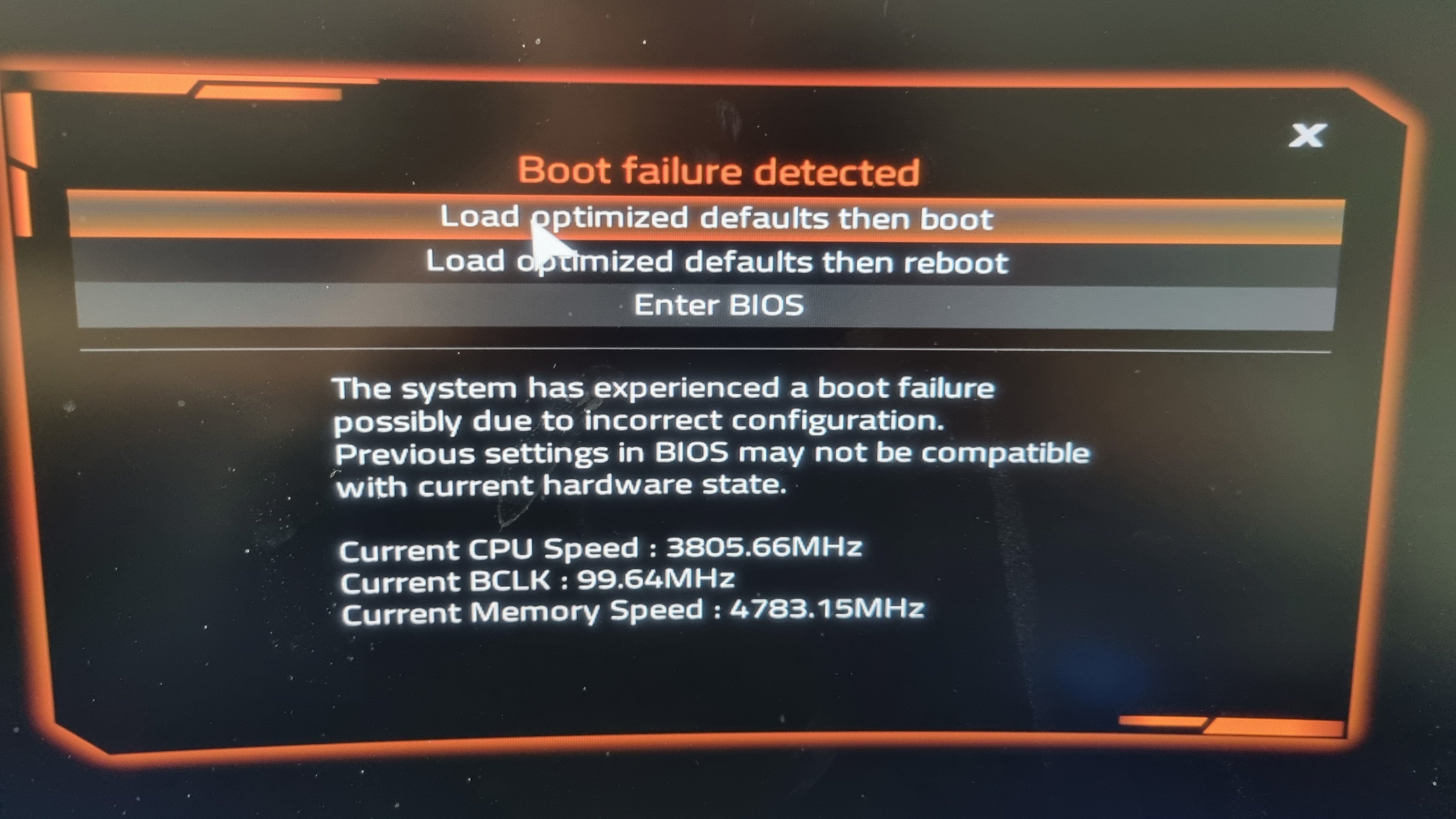

ich habe mir mit Hilfe dieses Forum einen neuen PC zusammen gestellt. Diesen habe ich nun zusammen gebaut und eingeschaltet. Beim ersten einschalten kam direkt die beigefügte Meldung, die ich mit der ersten Option bestätigt habe. Danach konnte ich problemlos Windows und sämtliche Updates installieren. Anschließend wollte ich Treiber installieren und habe dies per GCC gemacht. Blöderweise habe ich dann auch darüber ein BIOS Update gemacht, bei dem der PC sich dann aufgehängt hat.

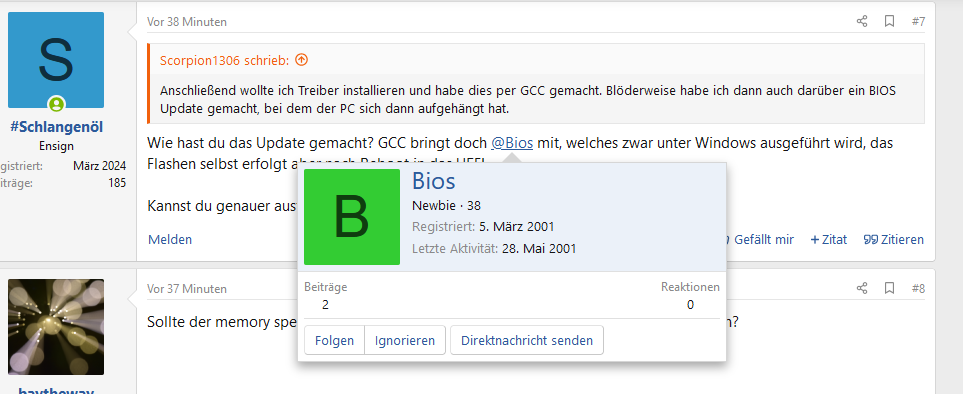

@#Schlangenöl
Wieso verweist dein Bios eintrag auf einen User aus 2001?

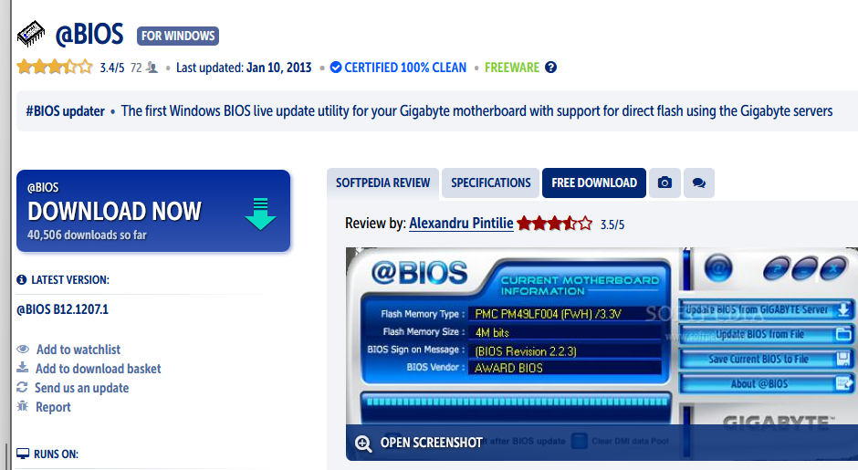

Keine Absicht. Das Flash Tool heißt "Gigabyte @Bios" und das Forum macht daraus einen Link, auch wenn ich den BBCode editiere. Keinen Plan wie ich das gerade verhindern kann.
Reaktionen: Ponderosa

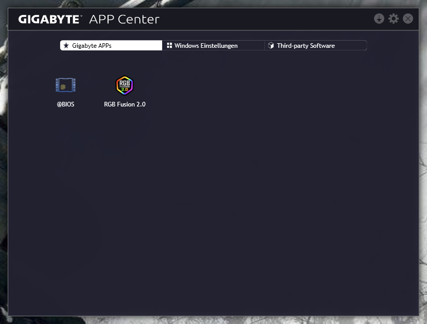

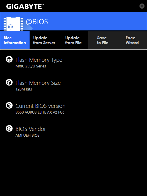

Genau, aber ich weiß nicht ob das genau die aktuellste Version ist, die man auch übers Gigabyte App Center angeboten bekommt.
Sieht aktuell so aus:

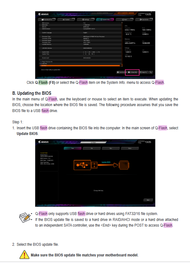

Q-Flash ist das was man aus dem UEFI startet. @ Bios macht aber im Prinzip das gleiche, da es eh ins UEFI bootet und das Flashen selbst macht dann wohl Q-Flash.
Das Flashen erfolgt auch mit @ Bios nicht unter Windows.
