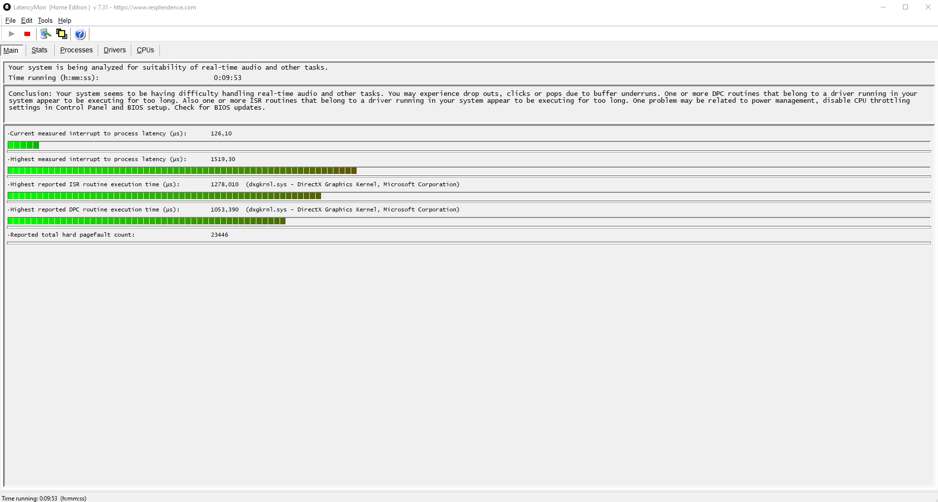

Das Problemes Lösung war tatsächlich der Haken im MSI Tool. Soundblaster Z Karte wieder eingebaut, musste Treiber neu installieren, weil Hardware ID und Registierungns ID nicht mehr übereinstimmten. Getestet, keine Hänger mehr. Die Latenzen im Latency Monitor gehen zwar immer noch nach oben, aber sind nicht mehr bei 3500ys sondern nur noch bei 1200 ys. Hänger habe ich keine mehr und meine FPS sind auch wieder zurück.

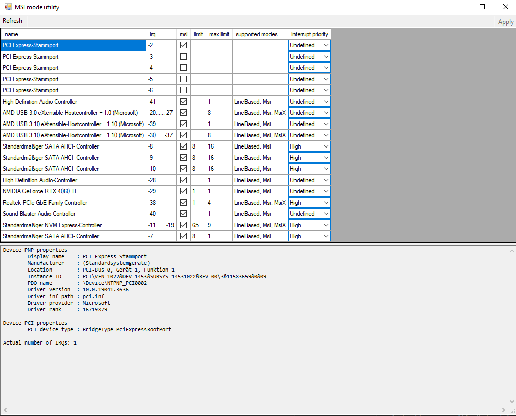

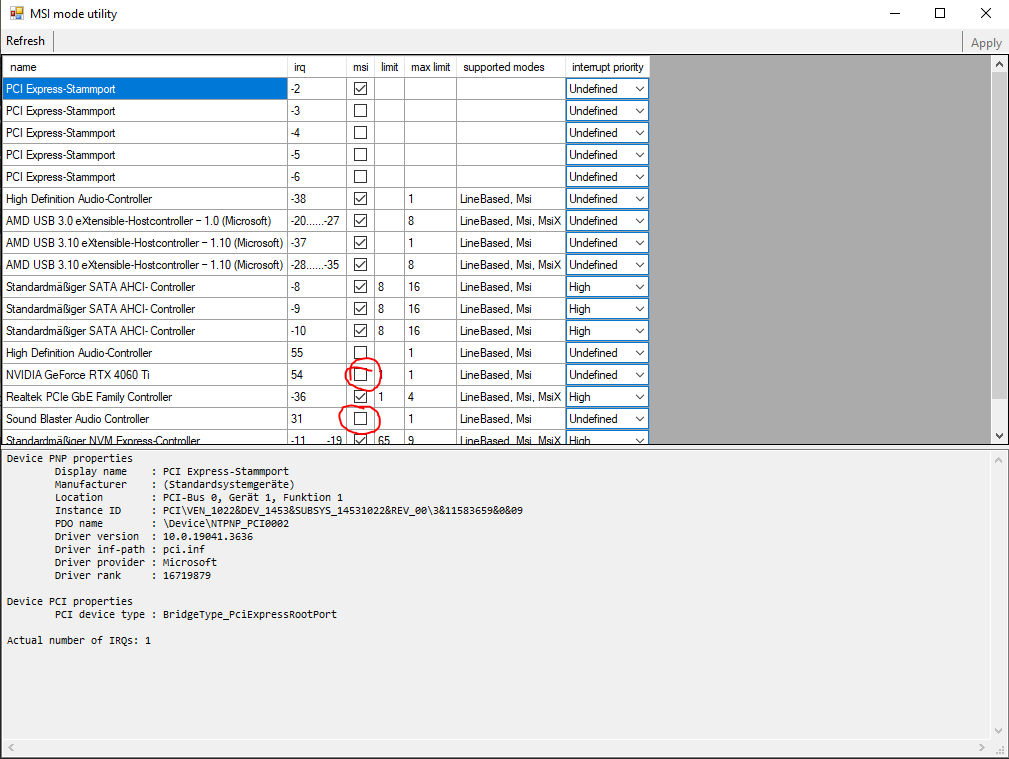

Hier ein Screenshot von dem Haken:
Latenz Probleme in der Hardware habe ich aber weiterhin, nur nicht mehr so extrem:

Erstmal hier meine Aktuelle Einstellungen zu den Interrupt Systems:

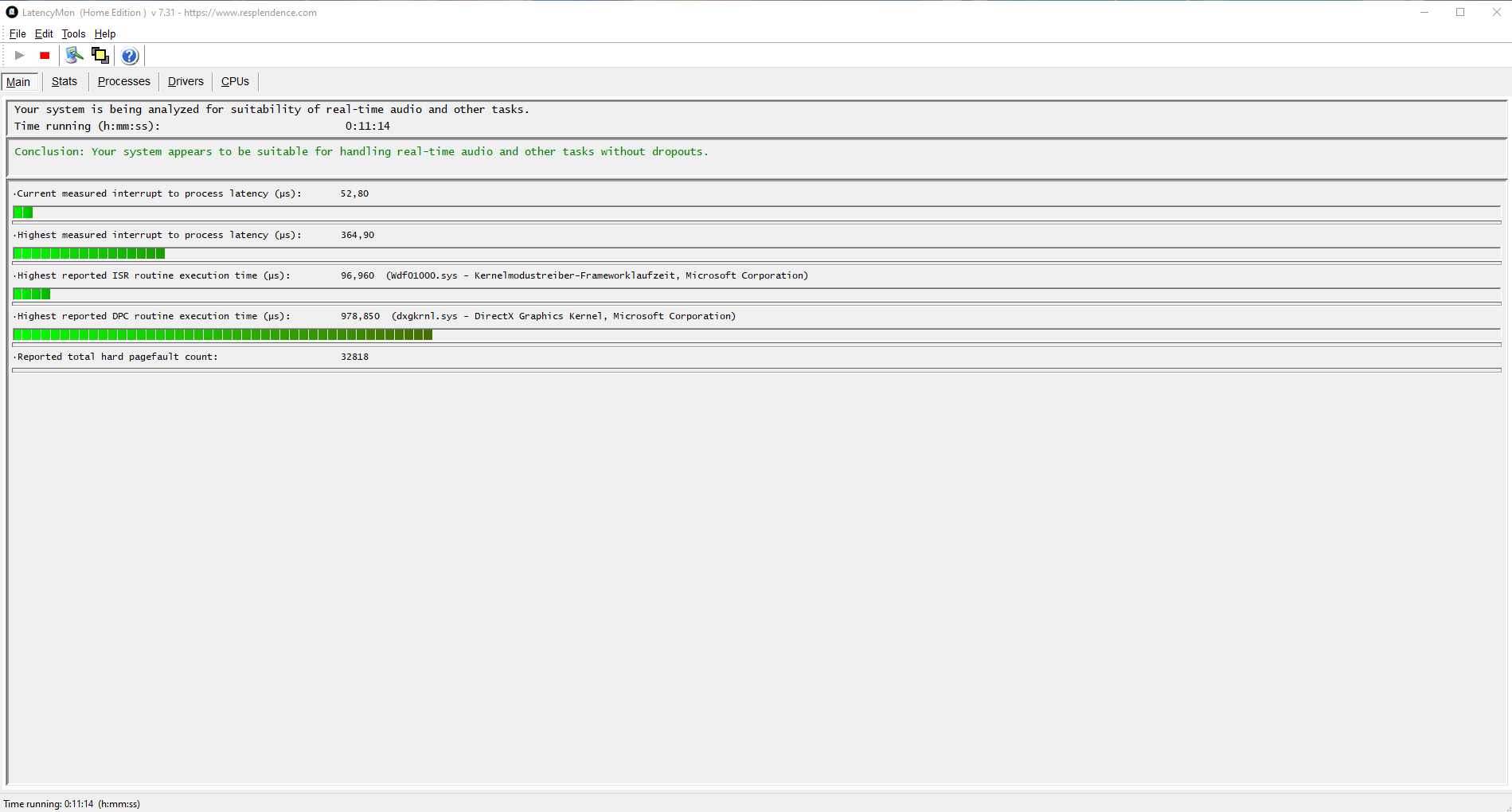

Hier meine aktuellen Latenzen nach ein paar Minuten Laufzeit. Angemerkt, nach 2 Minuten war in der Regel schon ein heftiger Ausschlag zu verzeichnen und ich habe jetzt ein paar Programme geöffnet und geschlossen:

Jetzt habe ich vorhins den haken von MSI raus, also sprich für LBI angemacht. Da meine Soundkarte als auch die Grafikkarte beide unterschiedliche Systeme benutzt haben (auch die HD Audio von Mainboard hat da mit reingespielt) hat dies auf einmal Funktioniert, weil Soundkarte und Grafikkarte das selbe System benutzt haben. Allerdings haben die restlichen komponenten im MSI System kommuniziert.
Jetzt habe ich Grafikkarte als auch Soundkkarte ins MSI System laufen lassen, und peng, meine Latenzen sind niedrig.

Was ist das überhaupt für ein MSI Tool?
Wo hast du es her und warum waren da Häkchen?
Den Link hatte ich auf der ersten Seite gepostet. Konkret kommt das glaube ich von einem Nutzer der primär bei Guru3D unterwegs ist.
Einige Hardware ist von Haus aus einfach im MSI Mode Unterwegs, deswegen sind da schon Haken gesetzt.
