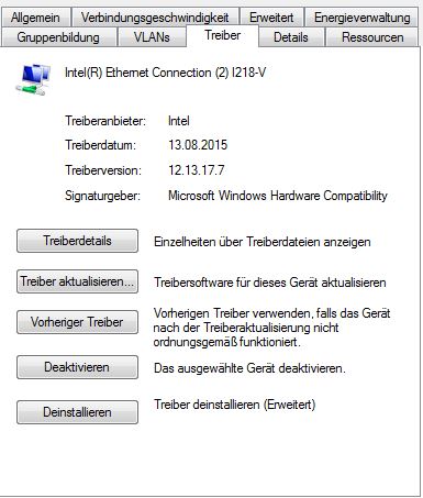

Treiber ist der hier:

hmm da hab ich gerade auch nachgeguckt bei Betriebssystem allerdings Win 7 64 bit ausgewählt, da wurde er nicht aufgeführt.
Wieso findet da die automatische Treibersuche eigentlich nichts?
Welche? Die von Windows? :D Lol
oder die von Intel? Da sollte man sich nie drauf verlassen. Intel hat so ein Treiberchaos beisammen, dass die meist nicht anständig arbeitet. Lieber selber raussuchen
Naja, wenn du einen Treiber für FreeBSD und nicht für Windows runterlädst wundert mich das relativ wenig bis überhaupt nicht
Stimmt hab ich jetzt erst gemerkt, dass in der Liste noch andere sind :D
Treiber ist drauf, hat aber nichts gebracht.
