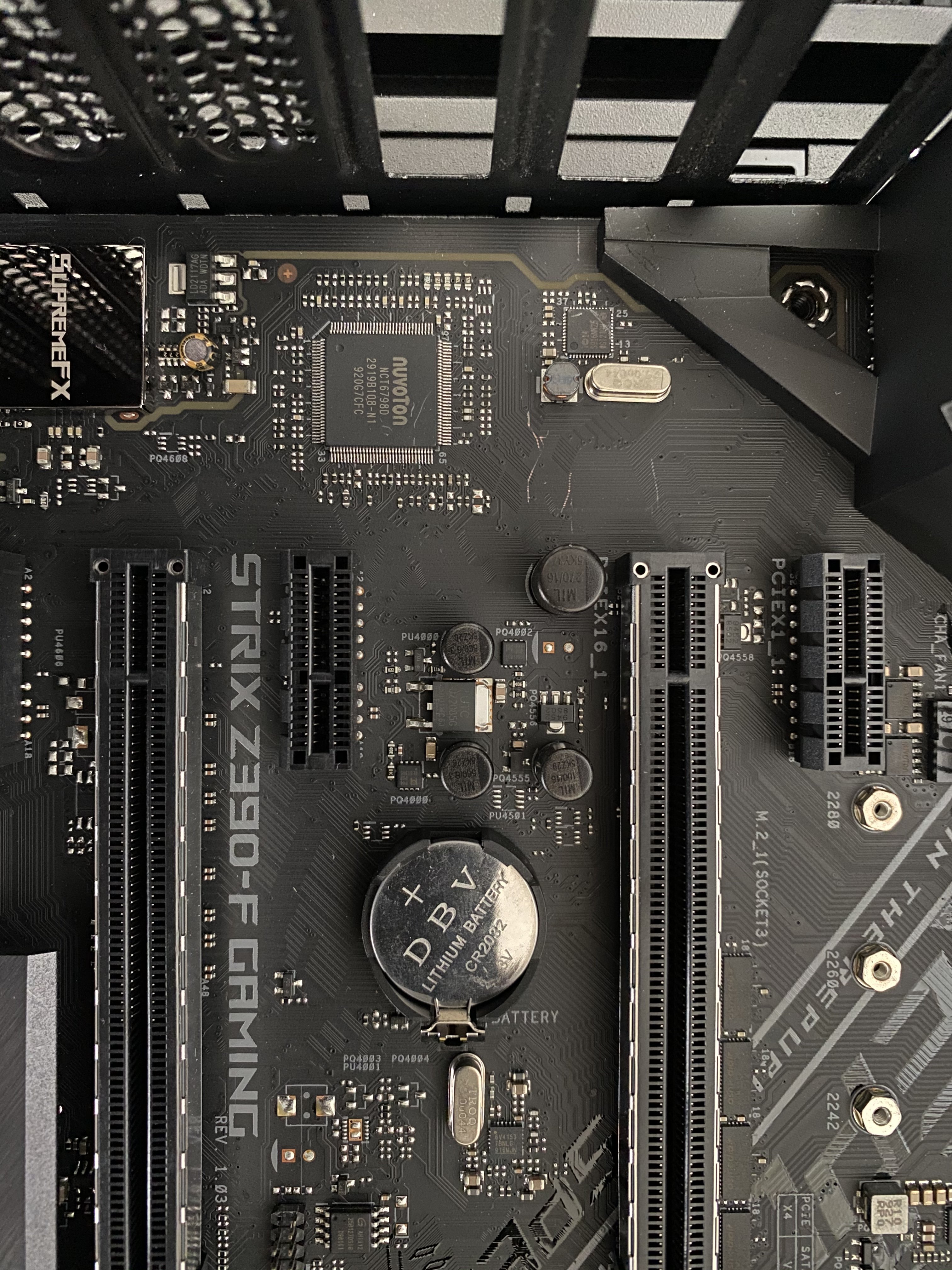

Ich habe mal am Mainboard geguckt und da sind so kleine Kratzer, könnte das was damit zu tun habenKnolleJupp schrieb:Mit dem ClearCMOS-Jumper wird genau das gleiche gemacht, die Stromversorgung wird gekappt.
Die Batterie raus nehmen hat den gleichen Effekt wie einen evtl. vorhandenen ClearCMOS-Jumper zu setzen.
PS: Nicht alle Mainboards haben so einen Jumper, aber alle haben eine Batterie...
Man sollte natürlich vorher das Netzkabel ziehen, da ansonsten das BIOS auch ohne Batterie mit Strom versorgt wird.
Wenn sich das BIOS durch ein Herausnehmen der Batterie nicht unmittelbar zurücksetzt, kann man die Batteriekontakte kurz mit z.B. einer Büroklammer brücken.

Was für Kratzer? Bitte versuchen Bilder davon zu machen, Danke.

Schwierig einzuschätzen.
Könnte schon sein das die Probleme davon kommen, wenn durch die Kratzer Leiterbahnen durchtrennt sind.
Das wäre auch kein Grund für eine Reklamation, da Eigenverschulden.
Das ist mir klar mit den Eigenschulden nur es könnte möglich sein oder ?KnolleJupp schrieb:Schwierig einzuschätzen.

Ja.zSonntag schrieb:es könnte möglich sein

Kannst Du die Kratzer nochmals etwas besser fotografieren? Evtl. ist ja auch nur der Decklack zerkratzt und die Leiterbahnen sind unbeschädigt.
