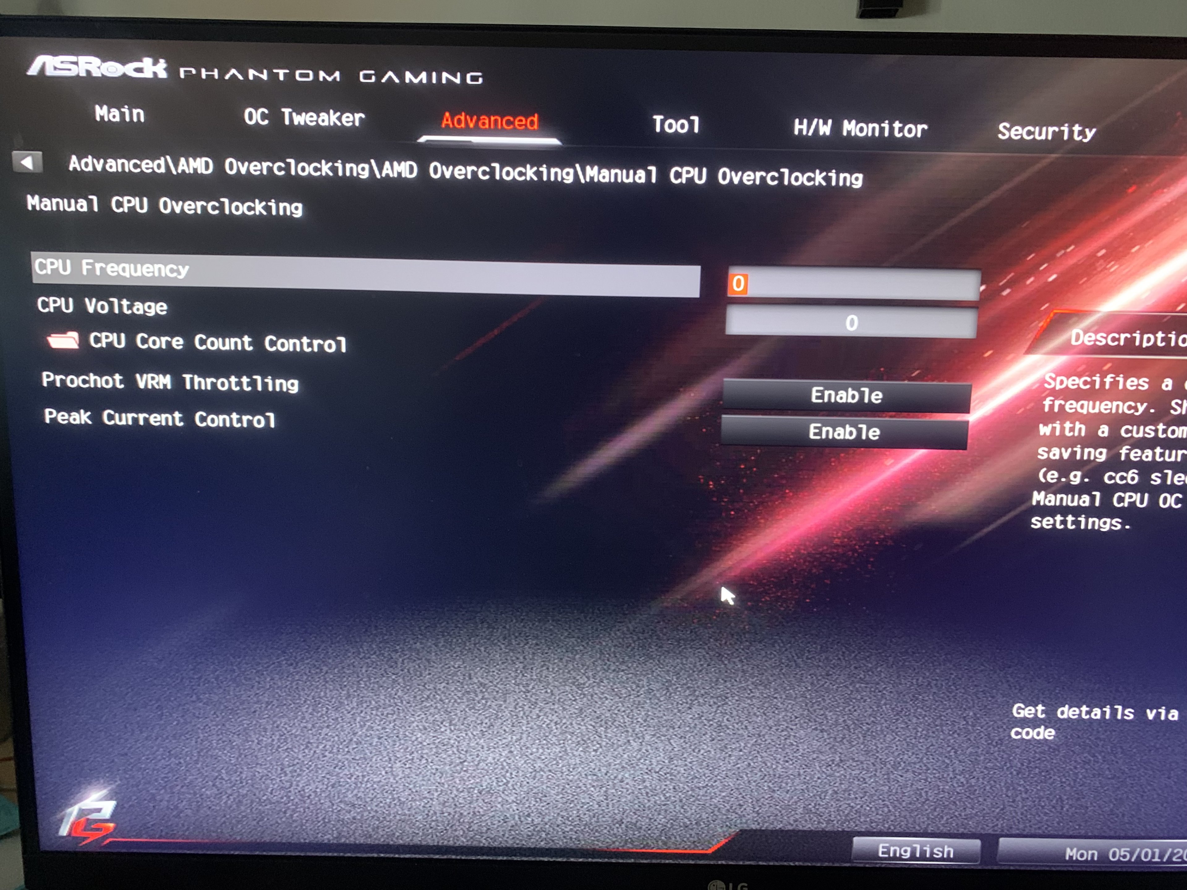

Okay also ich hab den Takt wieder hochgeschraubt und bin bei 1,2 Volt und 5200Mhz, Cinebenchmark spuckt 38k Punkte aus und er geht kurz vor die 90Grad.

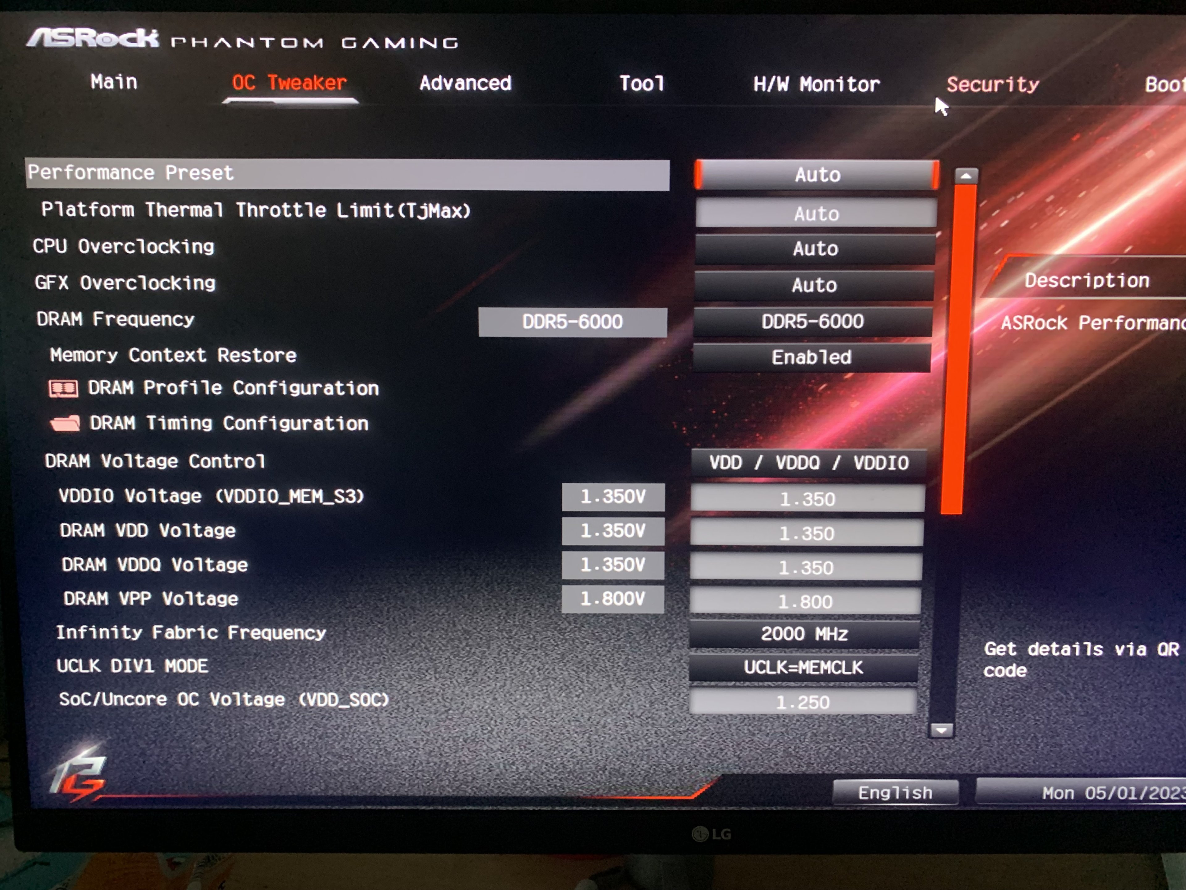

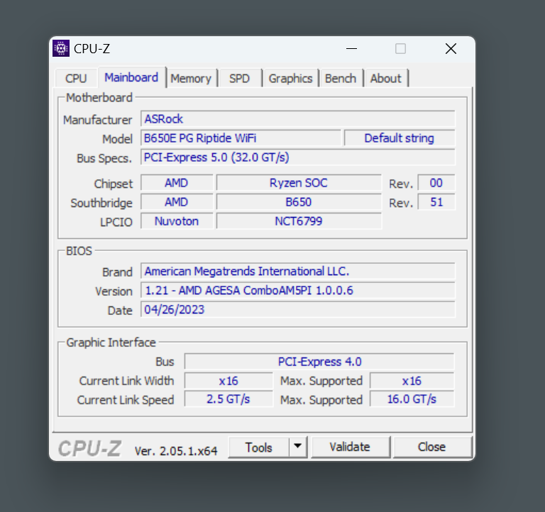

Um hier eine "saubere" Ausgangssituation zu haben, solltest du erst einmal das aktuellste BIOS draufbügeln (ganz wichtig, besonders wegen der aktuellen Situation mit der zu hohen Spannung, die an einem der CPU ICs anliegen kann mit falschem BIOS).
Nachdem das neue BIOS aufgespielt ist (falls nicht sowieso das aktuellste vorhanden ist), solltest du sicherheitshalber nochmal ein komplettes BIOS-RESET durchführen, das geht ja vom BIOS aus direkt (kein Jumper/Batterie-Gefrickel nötig).

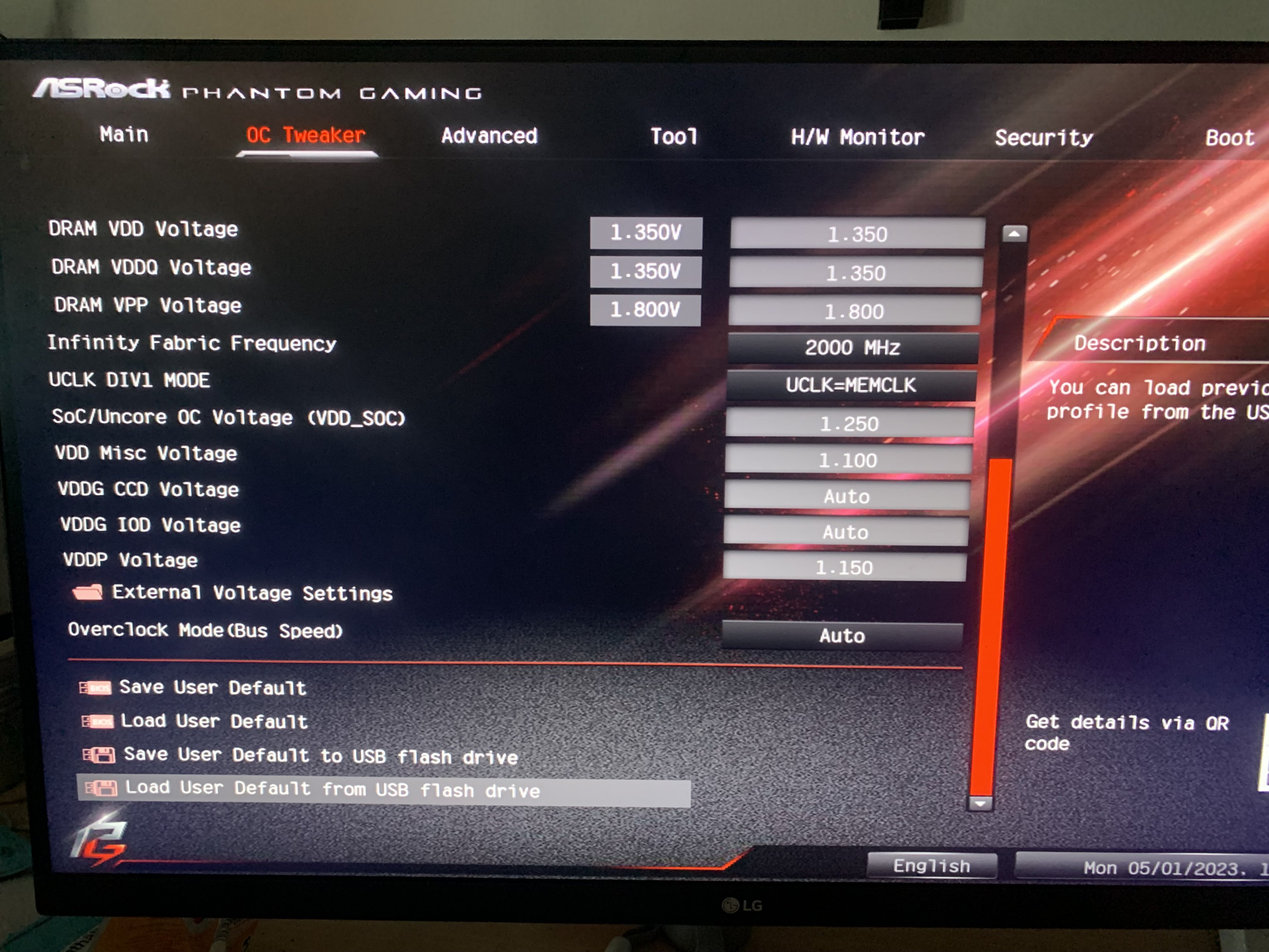

Danach startest du den PC erneut ins BIOS und lädst lediglich das XMP/EXPO-Profil! Mehr tust du nicht!
xnait schrieb:
Die Taktfrequenz der RAM Riegel habe ich im Bios auf 6000Mhz hochgeschraubt, da bin ich mir auch nicht sicher ob das so passt.
Du schraubst bitte nicht manuell den Takt des RAM hoch, das verkurbelt dir sämtliche Primär- Sekundär- und Tertiär-Timings.
Danach startest du normal ins Windows und prüfst, ob die Performance nun besser ist.

Hab danach im bios die Expo ausgewählt für den RAM, der läuft jetzt von selbst auf 6000Mhz, falls du das meintest.

Genau, das ist in Ordnung. Ist es denn auch die aktuellste BIOS-Version?
EXPO, korrekt (XMP wäre es bei Intel-Systemen bzw. bei älteren AMD-Systemen). Bitte schaue auch im BIOS, wo sich die Einstellung zu "Resizable BAR" versteckt, das sollte ebenfalls zwingend aktiviert werden, damit die Grafikkarte je nach Einsatzbereich gute zweistellige Prozentpunkte an Leistung zulegen kann.

Aktuellste BIOS ist installiert und EXPO Profile eingestellt.

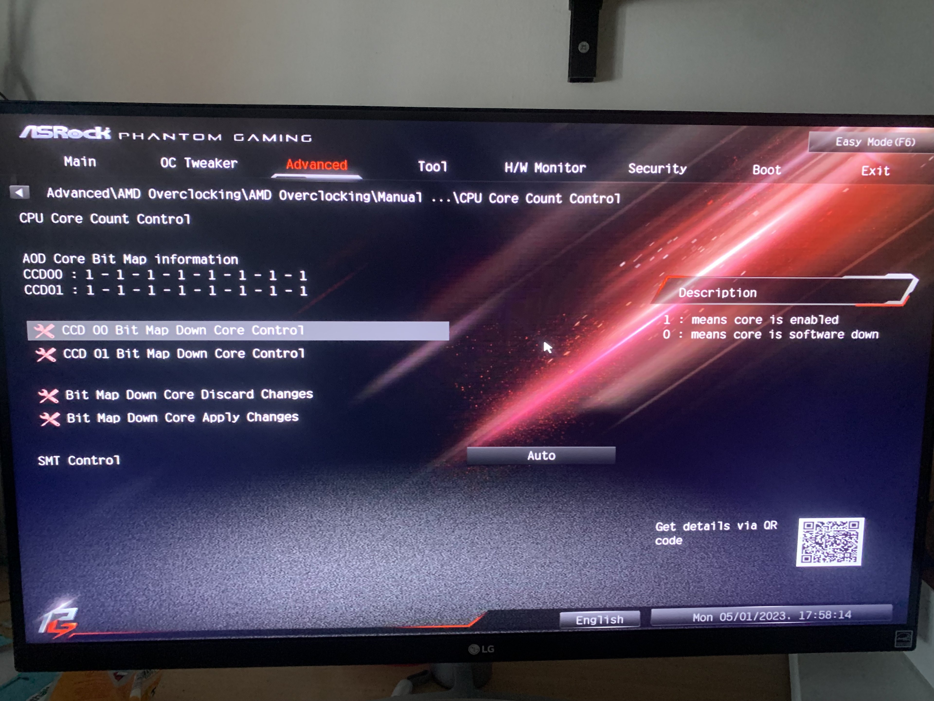

Was aber auch spannend ist:
die Spannungswerte deines Mainboards und deiner CPU!
Hast du wirklich das aktuellste BIOS installiert? Sind im BIOS sämtliche "Auto-Overclocking-Features" deaktiviert?
Mir kommt es extrem seltsam vor, dass du da im HWiNFO über 1,4 Volt VCore anliegen hast. Dafür scheint die SOC-Spannung bei dir okay zu sein (unter 1,2 Volt).
Aber: HWiNFO zeigt mehr (und detaillierter) als HWMonitor.
Wie gesagt, unter'm Strich kann ich nichts zu deinem speziellen Anwendungsfall in Adobe Premiere Pro berichten, dafür fehlt mir die Erfahrung mit dem Programm. Im ComputerBase-Test sieht man zwar, dass Alder Lake zum neuen Ryzen 7000-Release noch schneller in Premiere unterwegs war, aber gleichzeitig lässt AMD (eben bis auf Alder Lake) auch alles andere weit hinter sich.
Wie sieht's denn mit Shotcut aus, hast du das mal testweise probiert? Hast du da ähnliche Probleme?
@DJMadMax Also habe jetzt mal die BIOS Settings abfotografiert und CPU Z sagt das die aktuellste installiert ist 1.21
Ich hoffe das sind die richtigen die ich abfotografiert habe.
MAC Test folgt gleich, aber letzter Stand, gab auch ruckler. Ist aber denke normal bei der Leistung vom MacBook Air M1 16RAM bei der Projektgrösse
Also Update zum Macbook, änhliches verhalten, aber etwas schlechter sogar. Ist ihm anscheinend auch too much
