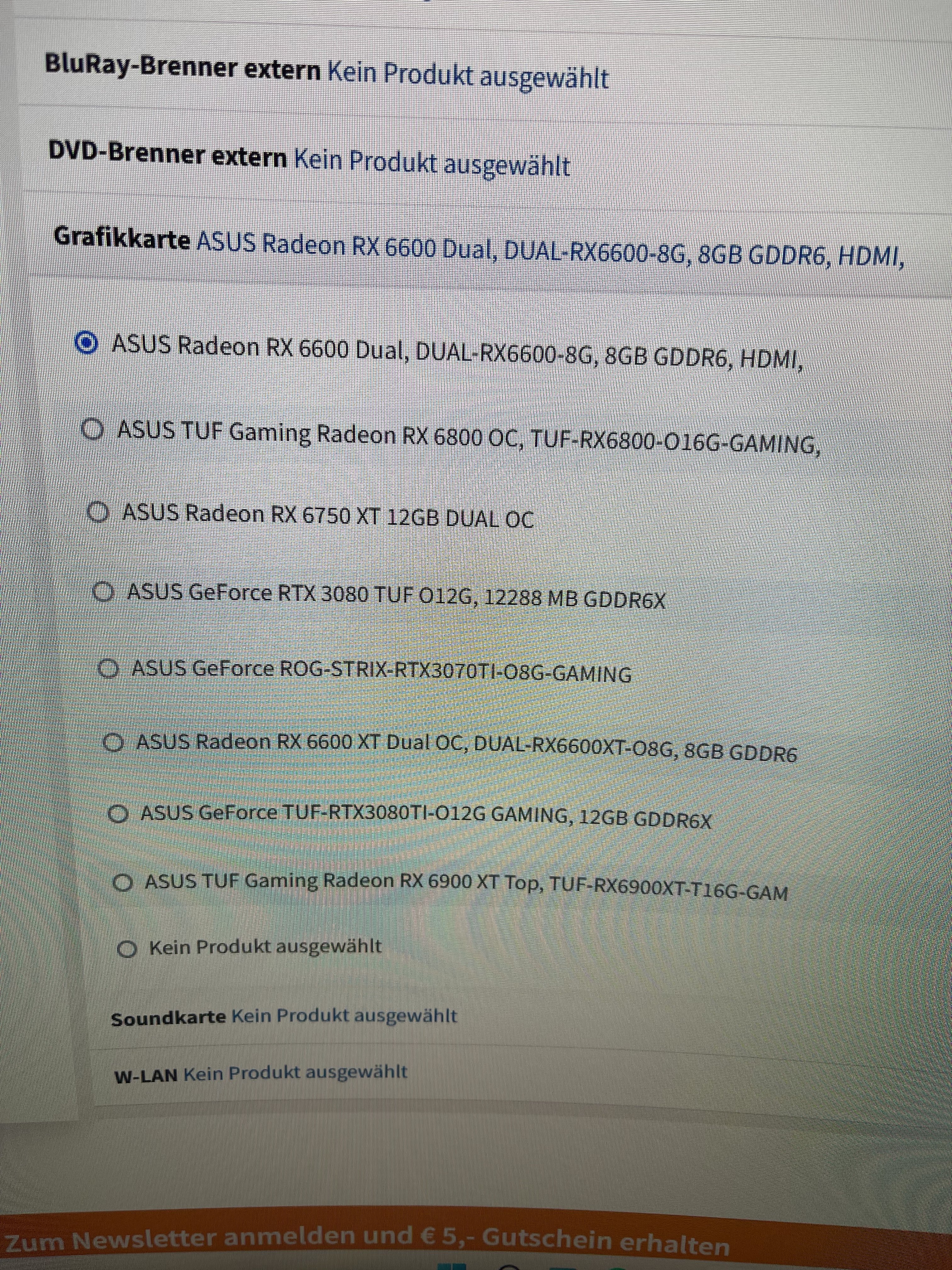

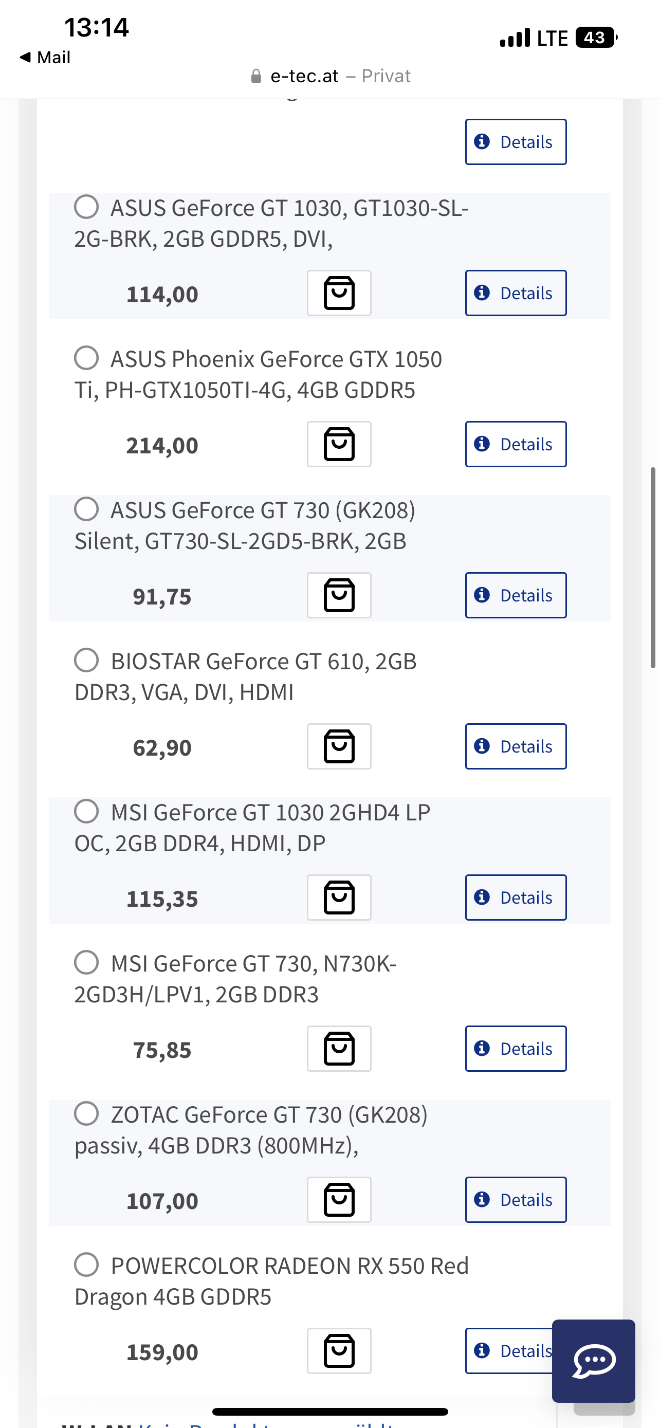

Ist das möglich, dass jemand eine Auflistung von den Grafikkarten schickt, mit der ich beide Monitore in voller Auflösung und 120hz problemlos verwenden kann?
Ich würde gern den PC in dieser Woche noch bestellen :-)
Welche passen aus diesen Listen?

Ich möchte doch nur wissen mit welchen Grafikkarten aus diesen zwei Listen, beide Monitore in voller Auflösung und 120hz verwenden kann.
Und warum willst du überhaupt eine Grafikkarte und wählst nicht eine der schon genannten Möglichkeiten?
Ansonsten musst halt bei den Herstellern schauen. Die geben an was ihre Karten können. Was anderes würden wir auch nicht tun.
Weil ich den PC bei etec zusammenstellen möchte und dort gibt es genau diese Auswahl an Grafikkarten.
Wenn ich mich damit auskennen würde, würde ich auch nicht fragen…. Ich kenne mich mit Auflösung, hz usw absolut nicht aus.

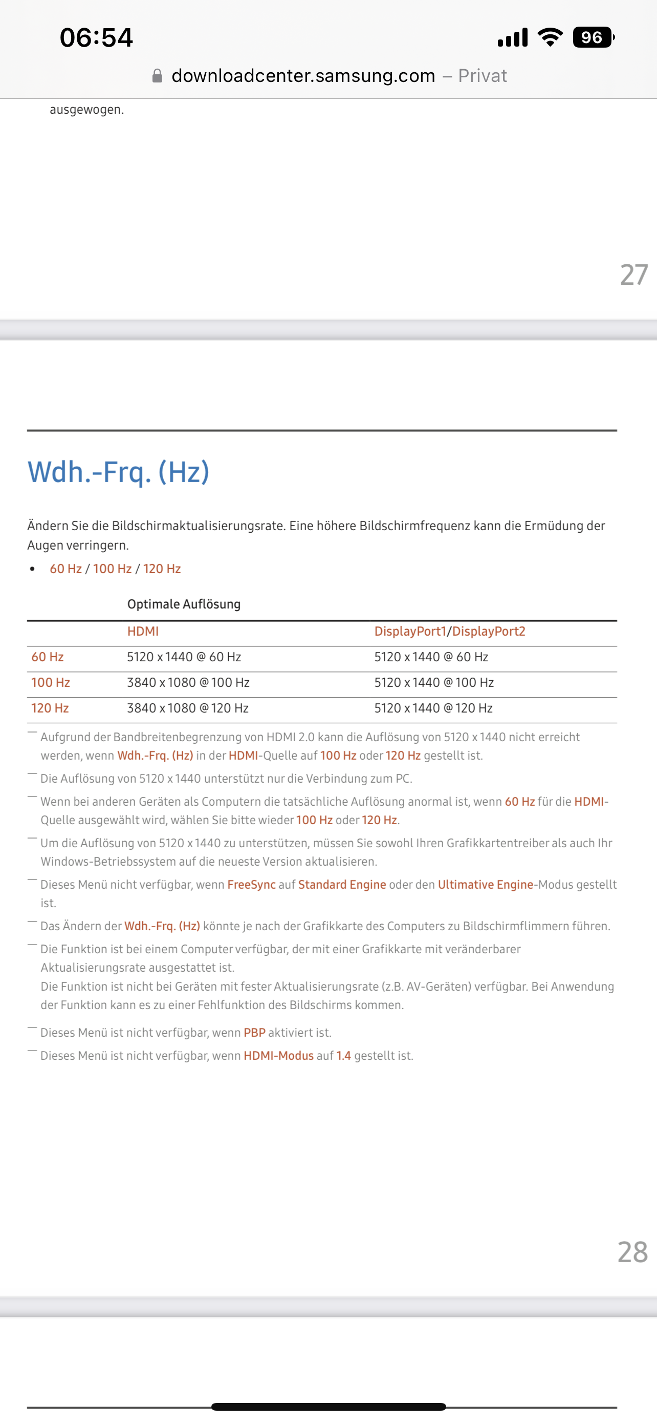

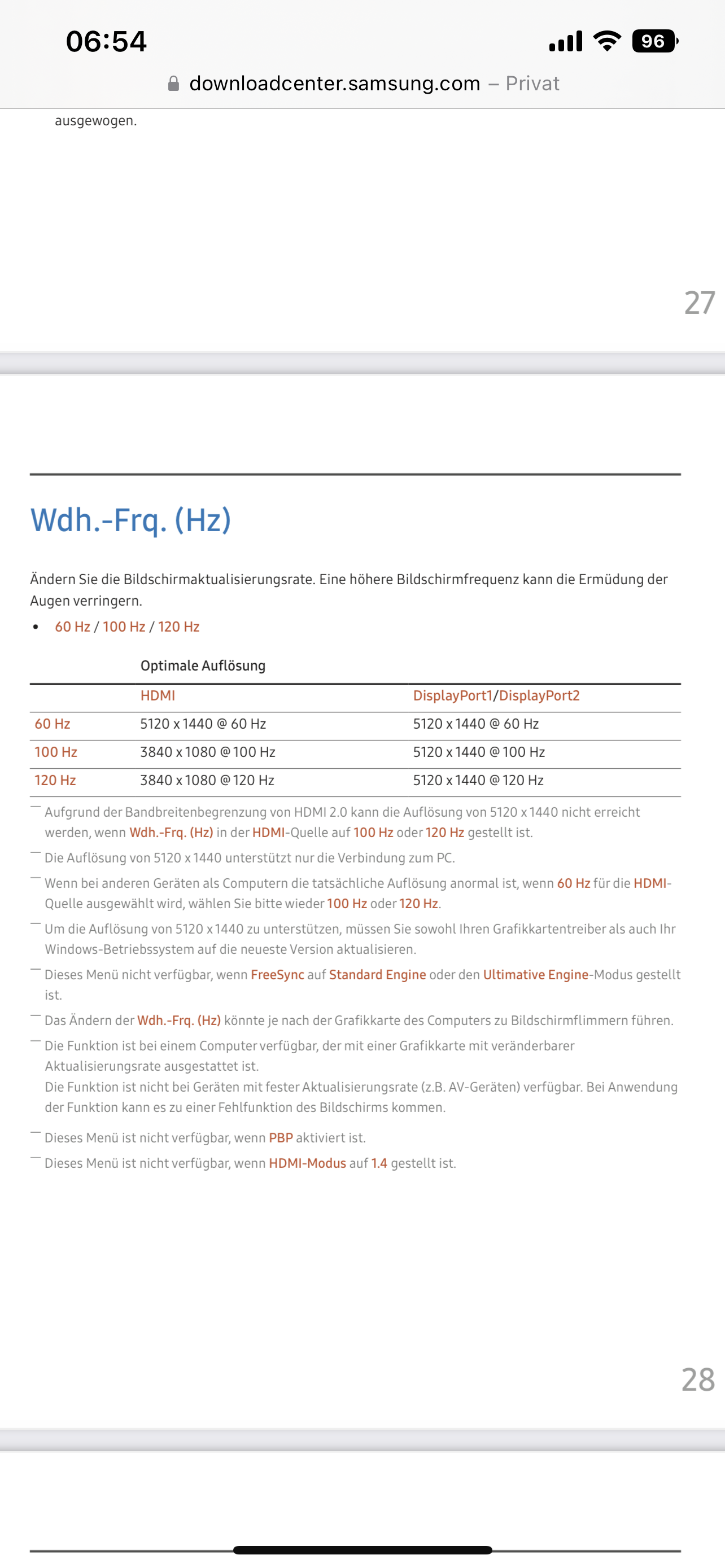

#16 dessen Link und dort #4 zu den Angaben zum Bildschirm aus dem Benutzerhandbuch.
Darüber hinaus hat der Samsung CRG9 nur ein HDMI 2.0 Anschluss. Laut Benutzerhandbuch im Kleingedruckten steht eindeutig:
Aufgrund der Bandbreitenbegrenzung von HDMI 2.0 kann die Auflösung von 5120 x 1440 nicht erreicht
werden, wenn Wdh.-Frq. (Hz) in der HDMI-Quelle auf 100 Hz oder 120 Hz gestellt ist.
d.h für den zweiten Bildschirm werden 2 weitere Display Ports benötigt zumindest wenn er 120Hz haben will.
Darüber hinaus würde es mich drastisch stören das nur DisplayPort 1.2 verbaut ist. Die technischen Unterschiede zu 1.4 sind doch signifikant.

Hier steht aber 5120 x 1440 120hz über DP
Verstehe ich das falsch?
Wie gesagt ich bin kein Experte, eventuell verstehe ich das auch nur falsch. Fakt ist Display Port 1.2 alleine kann diese Auflösung nicht.
Es ist noch früh am Morgen gib dem ganzen noch ein wenig Zeit bis die Leute aufwachen. Eine Anfrage bei Samsung wäre ja auch noch eine Möglichkeit.
Wenn ich hier was falsches schreibe kann man mich hier gerne korrigieren.
3840 x 2160 (UHD) sind ca. 8,3 Mio Pixel. 5120x1440 (Dual-WQHD) sind ca. 7,4 Mio Pixel. Was also UHD mit 120 Hz darstellen kann, kann auch Dual-WQHD mit 120 Hz befeuern weil letztendlich weniger Informationen transportiert werden müssen.
DP 1.2 kann UHD mit 120 Hz und 10 bit. Zwar kein HDR, aber das wird hier ja auch nicht gebraucht. Ich seh da kein Problem.
