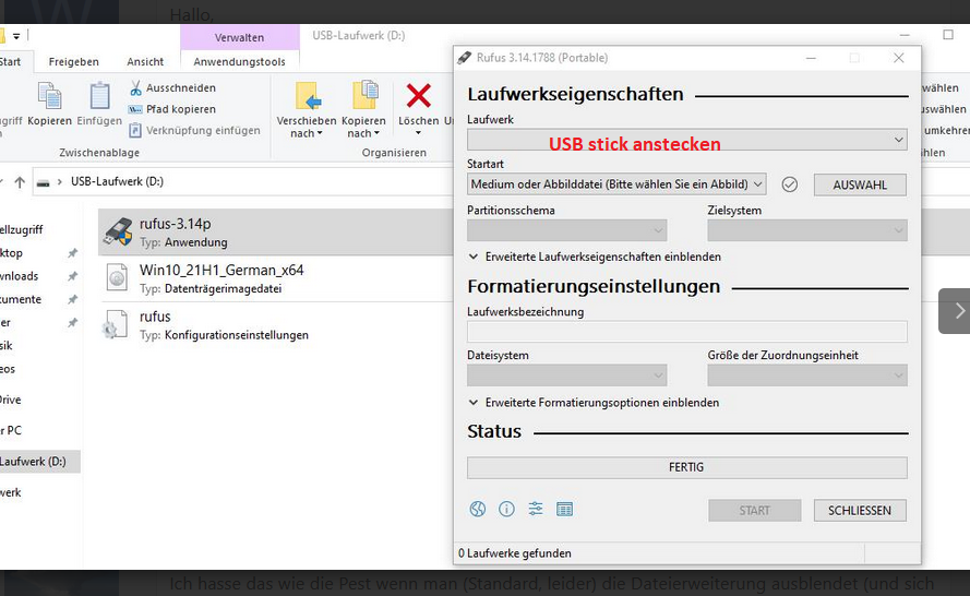

Bei Rufus musst du einen USB stick an den PC stecken, dann kannst du Win 10 21H2 auf den Stick installieren. In deinem Bild fehlt der Stick.
In dem Bild habe ich(soweit ich weiß) die runtergeladenen Sachen(Rufus und Win 10 21H2) einfach auf den USB-Stick kopiert und versucht das Rufus auf dem Stick auszuführen. Jetzt habe ich versucht das Rufus auf meinem PC auszuführen und als Laufwerk den USB-Stick auszuwählen. Jetzt wir mir der Stick folgendermaßen angezeigt(siehe Anhang). Ist das soweit richtig?
Danke LG

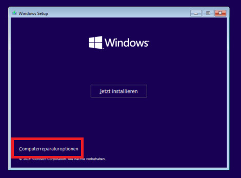

Das ist perfekt so. Damit kannst du eine Systemwiederherstellung versuchen. Dann gehen keine Daten verloren.
Den PC ausschalten, und bei Hochfahren des PC die Taste F2 oder Entf taste drücken, oder welche Taste bei deinem Board dafür vorgesehen ist.
Bei starten nicht die Installation ausführen, sondern unten links PC Reparatur ausführen.
Würdest du Win 10 installieren, gehen die Daten verloren.

Es gibt meines Wissen nach kein Image-File sondern allenfalls eine ISO.
wise_tortoise schrieb:
und auf den USB-Stick (D) kopiert.
ISOs kopiert man nicht, man «schreibt» sie wie man die früher auf Silbernshceiben «gebrannt» hat.
habe ich versucht Rufus auf dem USB-Stick auszuführen
Excuse, moi aber… NighteeeeeY hat dir nur Objekte ohne Anleitung gegeben. Das muss nicht allseits Beifall finden.
Warum die aber nicht einfach das MCT verwenden willst ist und bleibt schleierhaft.
Und um etwas anchzukauen… Due musst Rufus auf deinem normalen Laufwerk ausführen und dann mit dem Button Auswahl zur besagten ISO navigieren, Dann Start und warten bis das fertig ist (welche Rückfargen kommen könnten… ich nutze Rufus zu Anderem, aber nicht so oft das aus de EffEff zu wissen). Dann sollte der Stick bootfähig sein.

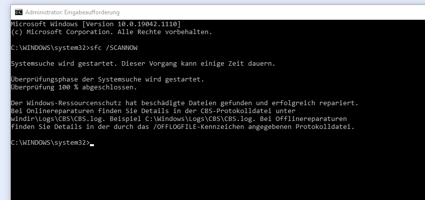

Nach dem der PC wieder lief habe ich sfc /SCANNOW veruscht, siehe Anhang falls die CBS-Protokolldatei hilfreich ist und ich sie bedenkenlos hochladen kann, werde ich das auch machen.
Danke und mit freundlichen Grüßen
