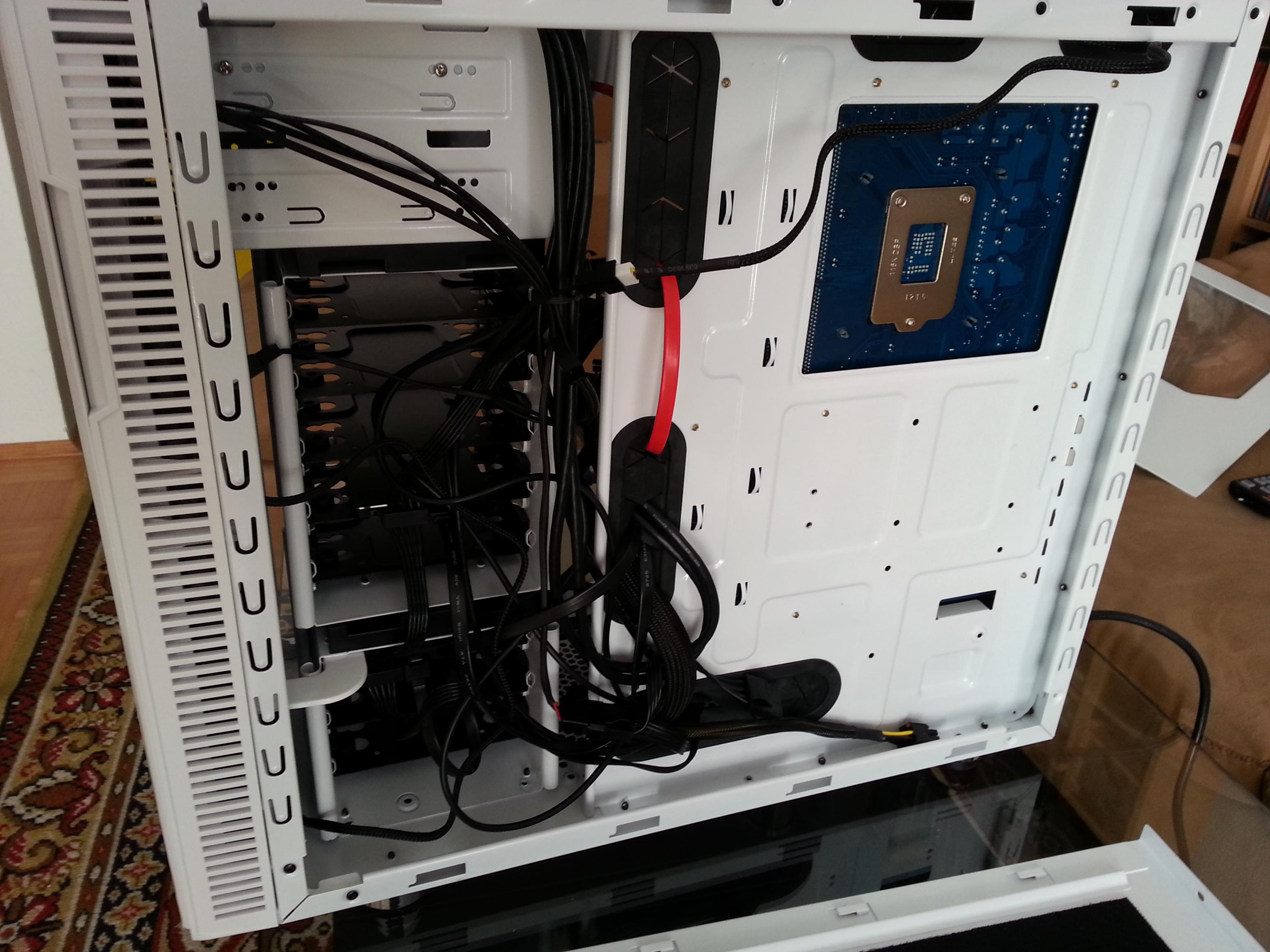

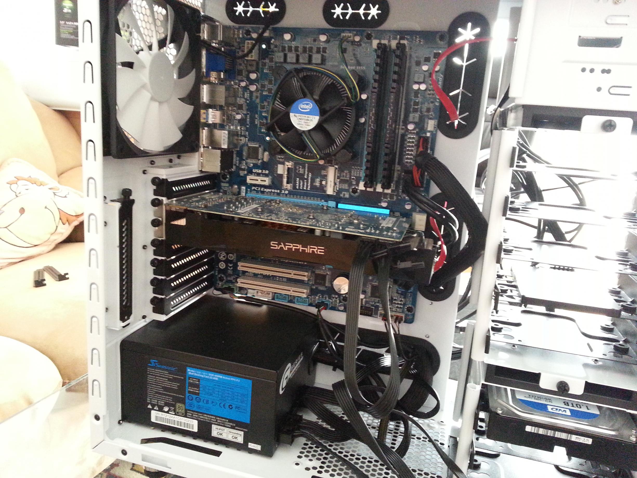

Anbei mal zwei Fotos!

Stromversorgung (4/8 Pin links neben der CPU) anschliessen!!!!
CPU Stromstecker oben links fehlt
Hehe mein Lieblinsfehler, jeder den ich kenne hatte genau diesen stecker vergessen und beklagte sich dann das sein PC nicht läuft. Und was passierte mir letzten.. nachdem ich genau diesem Fehler immer als 1. nenne.. ich vergesse den Stecker in meinem eignen pc.
Wenn ich richtig sehe, liegt der 4er CPU Stromstecker auf dem 2. Bild untem im gehäuse.
genau.... 8pin atx-strom vergessen :D
