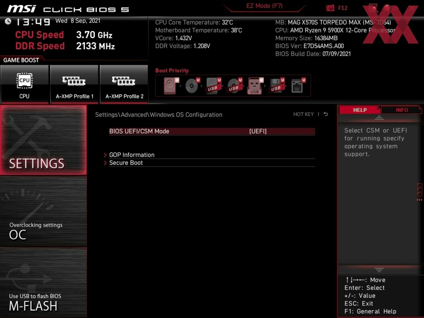

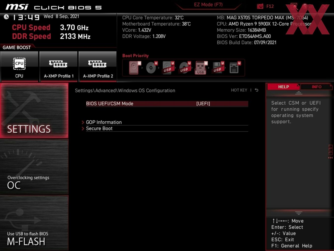

Vorbedingungen, siehe auch Windows 11 Specs and System Requirements | Microsoft
  • UEFI-Modus: Installation und Einstellung im UEFI ohne Compatibility Support Module (CSM)
    Das Compatibility Support Module (CSM) ist eine Legacy BIOS-Emulation, wird dieses abgeschaltet, kann nur noch von Datenträgern mit einem GPT-Partitionsschema gebootet werden; Siehe auch UEFI – der BIOS-Nachfolger: Grundlagen und Hilfestellung WIN Total.
    UEFI-Mode ohne CSM
    UEFI-/GPT-basierte Festplattenpartitionen | Microsoft Docs
    Systempartition
    Das Gerät muss eine Systempartition enthalten. Auf GPT-Laufwerken wird diese als EFI-Systempartition oder als ESP bezeichnet. Diese Partition wird normalerweise auf der primären Festplatte gespeichert. Das Gerät startet auf dieser Partition.

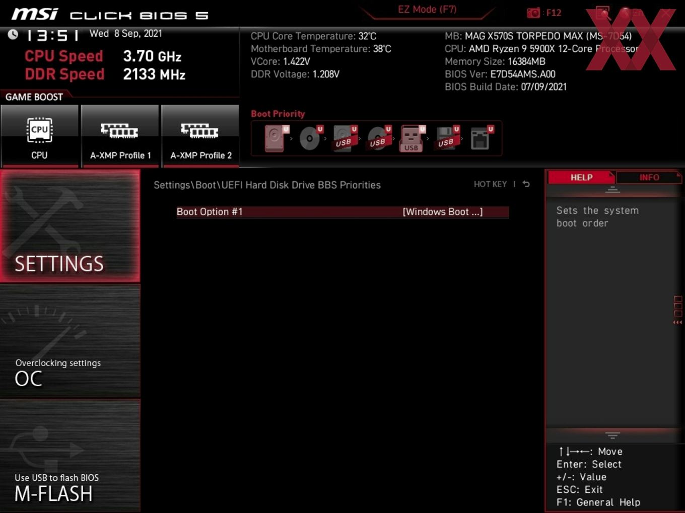

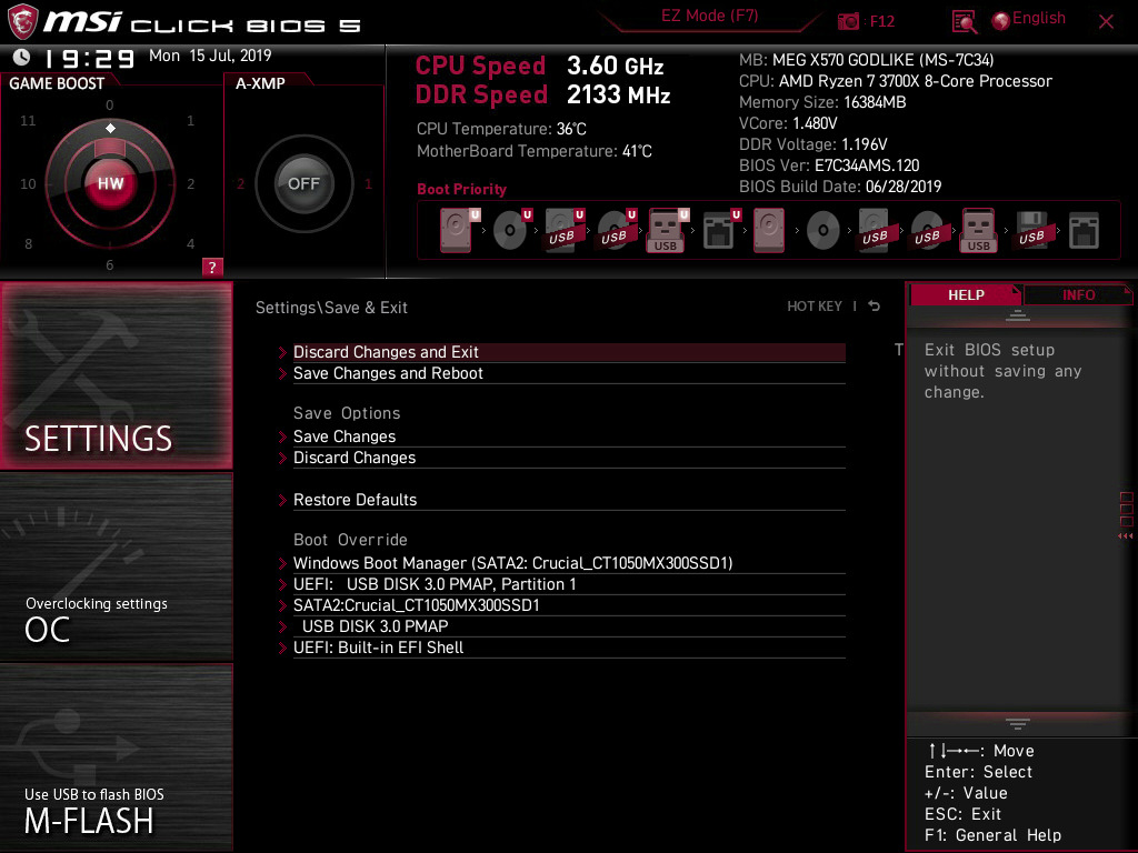

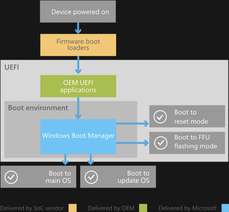

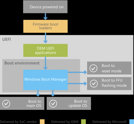

    Im UEFI-Mode gibt es einen Eintrag 'Windows boot Manager' im Boot-Menü. Das UEFI ruft den Windows Boot Manager auf, der normalerweise an der ersten Stelle im Boot-Menü steht.
    Der Windows Boot Manager wird im UEFI angezeigt. Hier zwei Beispiel:
    [Quelle: Boot and UEFI - Windows drivers | Microsoft Docs]
    Siehe Beitrag #30 um den Windows Boot Manager zu überprüfen.,
  • Trusted Platform Module (TPM) Version 2.0 ist im UEFI aktiviert.
  • Secure Boot-Unterstützung ist im UEFI aktiviert.
    Secure Boot funktioniert nur im UEFI-Modus.
Bild-Quelle: MSI MAG X570S TORPEDO MAX | hardwareLUXX
Reaktionen: Gurkenwasser

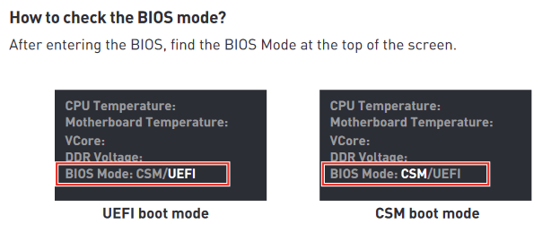

Am U rechts oben am Icon
Im Boot-Menü wird es beim Datenträger angegeben.
Oder, wie im Beitrag #26 geschrieben, den UEFI-Modus einstellen, was bei Windows 11 vorgeschrieben ist!

Oder man spammt beim starten F11 und gelangt direkt ins Bootmenü wo alle bootbaren Geräte aufgeführt sind ,dann stehen da auch oft 2 USB sticks ,wenn alles auf Uefi steht gibs die auswahl normal dann gar nicht und der USB stick ist nur einmal aufgeführt

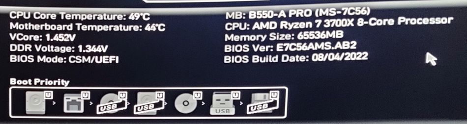

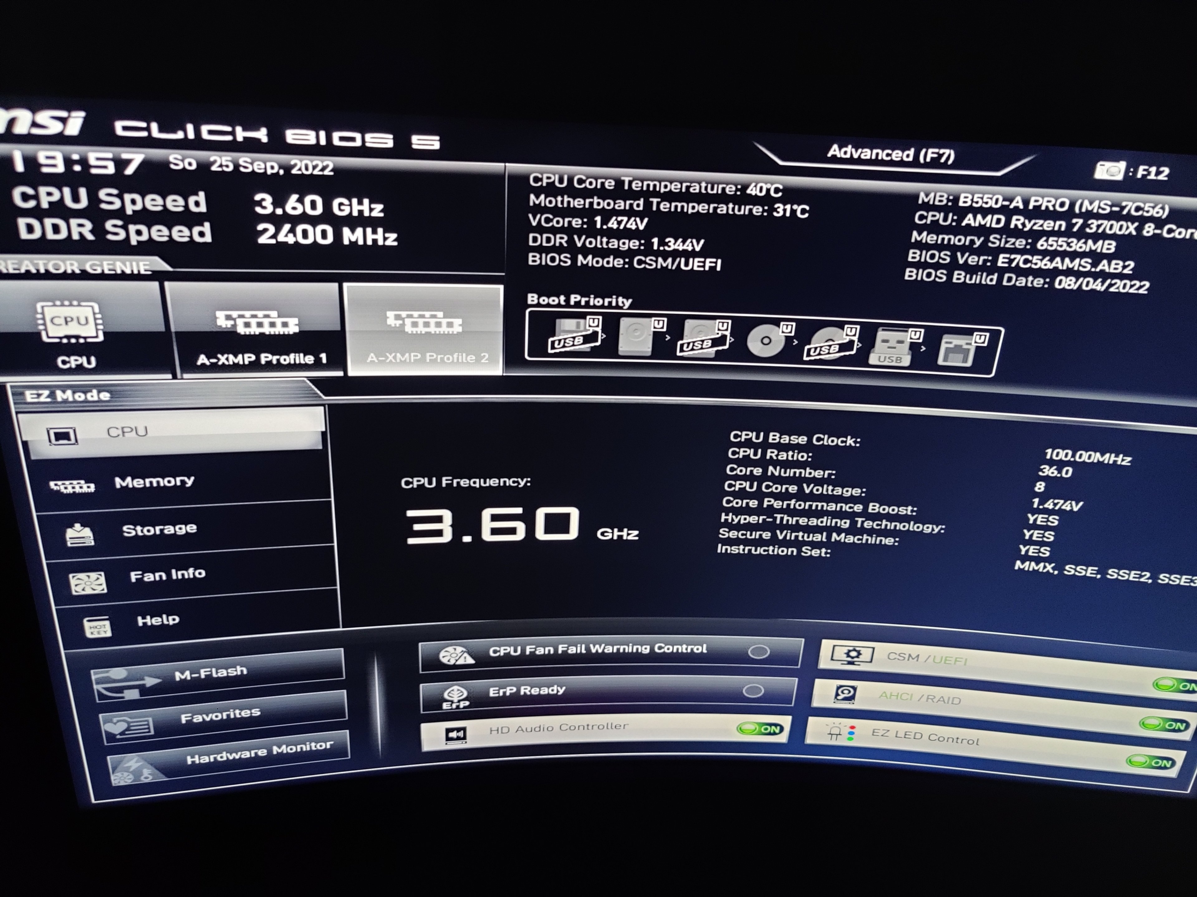

also am uefi/csm sollte es doch nicht liegen, oder?
kommt auch nicht nach jedem einschalten dasondern nur manchmal.
Kann ich Software mäßig prüfen was nicht passt und der PC je nach Laune immer wieder im Bios landet?

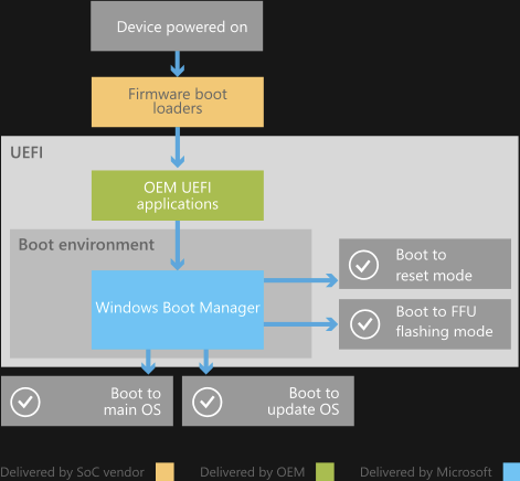

Zum besseren Verständnis:
UEFI (BIOS) Initialization phases:
  1. SEC (Security) phase:
    Pre-RAM code handles CPU initialization to create temporary stack in CPU cache.
  2. PEI (Pre-EFI initialization) phase:
    Finishes CPU initialization, discovers the DRAM, and determines boot mode (cold boot, S3, S4)
  3. DXE (Driver Execution Environment) phase:
    Loads drivers that initialize the rest of system hardware.
  4. BDS (Boot Device Selection) phase:
    Finds boot devices, loads the OS, and passes control over to the OS

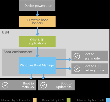

In der letzten Phase des POST (power-on self-test) wird das Boot-Medium / die Boot-Medien ermittelt und
die Kontrolle an die UEFI-Anwendung übergeben. In der UEFI-Umgebung wird der Windows Start-Manager gestartet, der bestimmt, ob das Flash-Image (Full Flash Update, FFU) oder der Geräterücksetzungsmodus, auf das Updatebetriebssystem oder auf das Hauptbetriebssystem gestartet werden soll.

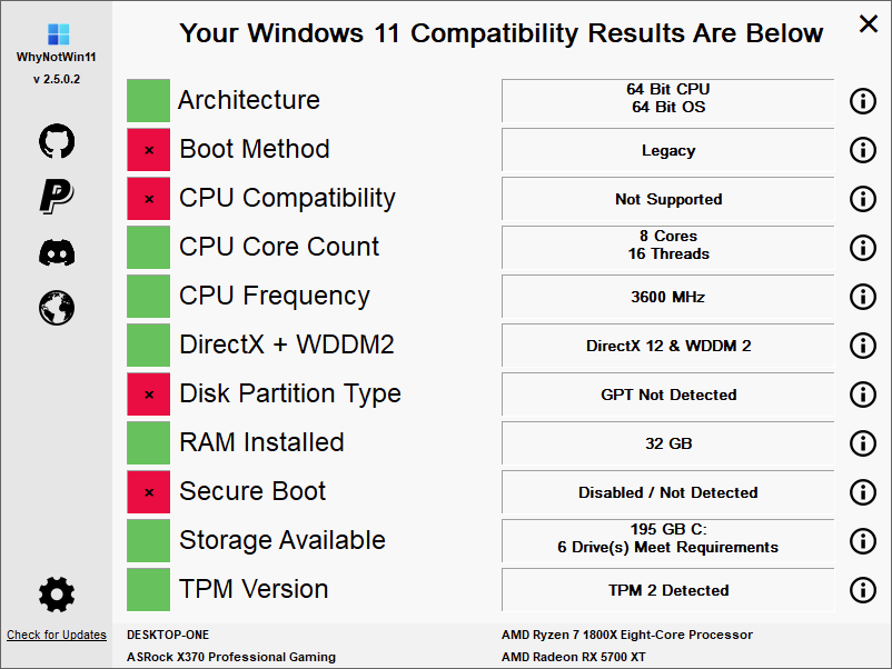

  • Tools

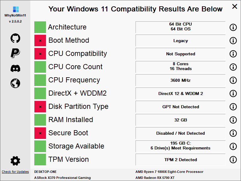

    • WhyNotWin11
      WhyNotWin11 überprüft das System auf seine Kompatibilität mit Windows 11. Details siehe "Geprüft werden folgende Parameter:" unter ComputerBase Download.
