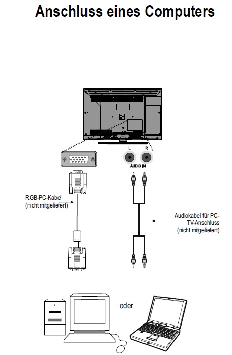

Möchtest wirklich Sound über den TV, hol dir ein Klinke zu Cinch Kabel.
