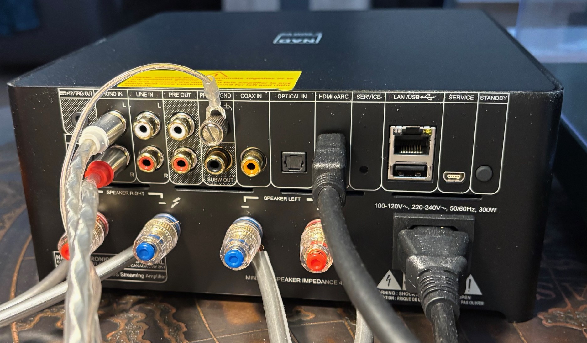

Hier noch ein Bild von den benutzten Anschlüssen des Verstärkers:
Was ist der beste/einfachste Weg den Sound zum Verstärker und dann an die Lautsprecher weiterzuleiten?

Es gibt ja nur 2 Möglichkeiten der Übertragung bei der Verstärker/MB Konstellation:
  • analog mit Klinken auf 2x Cinch Kabel
  • digital per Toslink-Kabel/SPDIF
Würde auch die digitale Variante bevorzugen.
Per Optical in rein. Fertig.
Du brauchst natürlich ein entsprechendes optisches TOS-Link Kabel, z.B.
https://www.amazon.de/AmazonBasics-Toslink-Optisches-Digital-Audiokabel-1-m-Schwarz/dp/B00L3KO5WK
Oder analog hellgrün hinten am MB-Audio-Panel per 3,5 mm Stereo Klinke nach Cinch mit Line In am Verstärker, z.B.
https://www.amazon.de/PremiumCord-Klinkenstecker-Stecker-Digitalkamera-schwarz/dp/B07NSMN3KN
