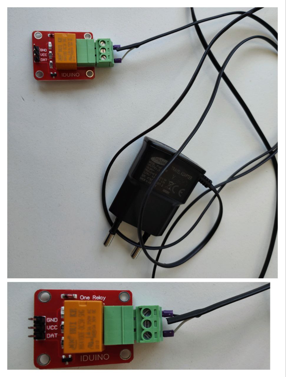

Also ich hab das ganze mal so zusammengebaut, aber leider gehts nicht.
Dachte der kleine Impuls reicht schon aus , dass das Relais umschaltet .
Auf der falschen Seite angeschlossen.
Die Spule im Relais läuft nicht auf den Schraubklemmen.

Danke für den Tipp ich dachte es läuft wirklich andersrum dass man die Jumper bequem mit Kabeln irgendwo anschließen kann.
Bin davon ausgegangen der zu schalten der Strom der von einer größer dimensionierten Quelle ausgeht ist auf jeden Fall beim größeren.

Das Relais-Board hat außerdem einen Schalttransistor drauf, ich schätze man muss VCC über 1kOhm Widerstand mit DAT verbinden, dass der das Relais einschaltet.

Genau so ist es auch. Die Jumper kann man normalerweise bequem an einen arduino o.ä. anschließen. Und damit schaltet man dann einen größeren Strom, den man an den schraubklemmen anschließt.
So ich bin jetzt im Urlaub und weis nicht wie ich verfahren soll wenn ich Daheim bin 😂 xD zurückschicken ( die Bridge und Steckdose) mit der ich das Netzteil geschalten hätte oder nicht 😂.
@HITCHER_I sprich so lassen wie es ist nur vcc mit Data und Widerstand verbinden wie von dir gesagt, dass ich Grund und Data mit einem kurzen Impuls wenn eingesteckt verbinde, in dem Fall für Power sw.
