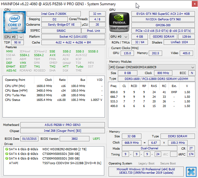

Meine momentane Muehle hat auch ein paar Jahre auf dem Buckel:
Aeltere Geraete rennen auch mit W10, haben unter Umstaenden noch kein UEFI.

Wie heißt das Programm, welches du verwendest um dir das auf dem Bild anzeigen zu lassen?

Das Programm heisst Greenshot. Klappt auch wenn Du die Tasten ALT+DRUCK drueckst. Dann landet ein Foto des aktuellen Fensters in der Zwischenablage. Das kannst Du damm per STRG-V hier bei CB einfuegen.
Ich glaube er meint HWInfo... einfach googlen und runterladen.
Reaktionen: BFF
Hmmmm. Das steht doch im Bild. Deswegen dachte ich, wie man das Bild macht. :D

Okay habs jetzt mal runtergeladen und sehe, dass dort wo bei dir UEFI steht auch bei mir UEFI steht.
Heißt das, dass ich das nicht mehr updaten brauche?
