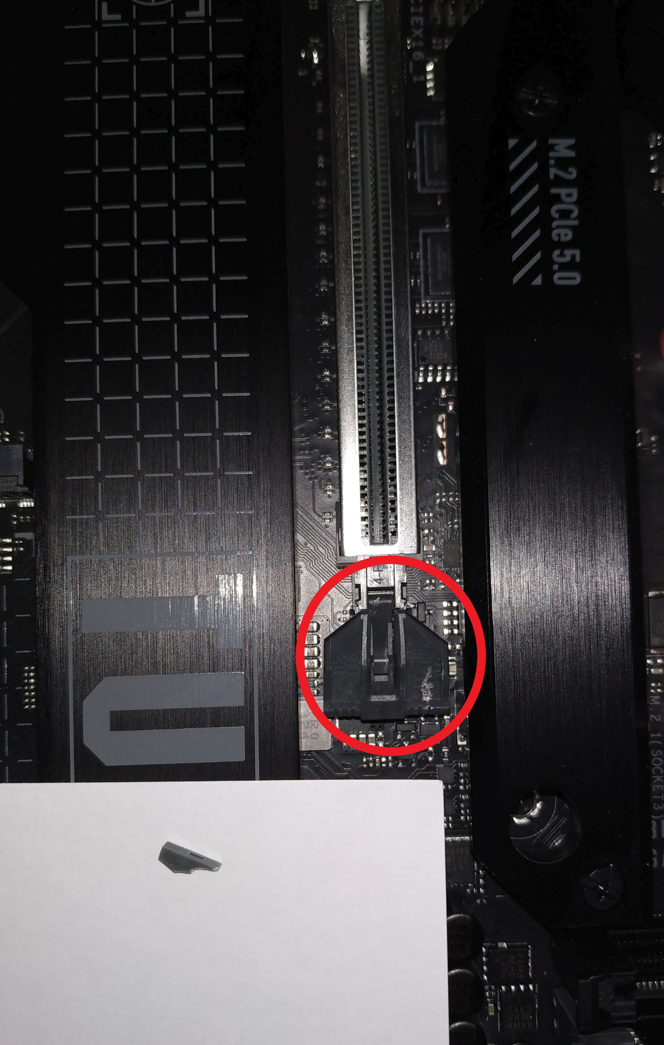

Am Stecker des PCIe-Anschlusses für die Grafikkarte ist nach 2-3 Grafikkartenwechseln etwas abgebrochen :((siehe Bild, abgebrochenes Stück auf dem Blatt Papier). Der Stecker zur Befestigung der Grafikkarte ist nun locker und rastet nicht mehr richtig ein. Die Grafikkarte lässt sich mit losem Stecker noch ein und ausstecken und auch benutzen.
Meine Frage, muss ich mir langfristig Sorgen machen, meinen PC so weiter zu benutzen oder sollte ich das Mainboard lieber einschicken und austauschen lassen? (Grundsätzlich ist es ja eigentlich nie gut, wenn etwas abgebrochen ist) Oder ist das in so einem Fall eher vernachlässigbar? Hat jemand schon Erfahrungen mit so etwas in der Richtung machen müssen??
