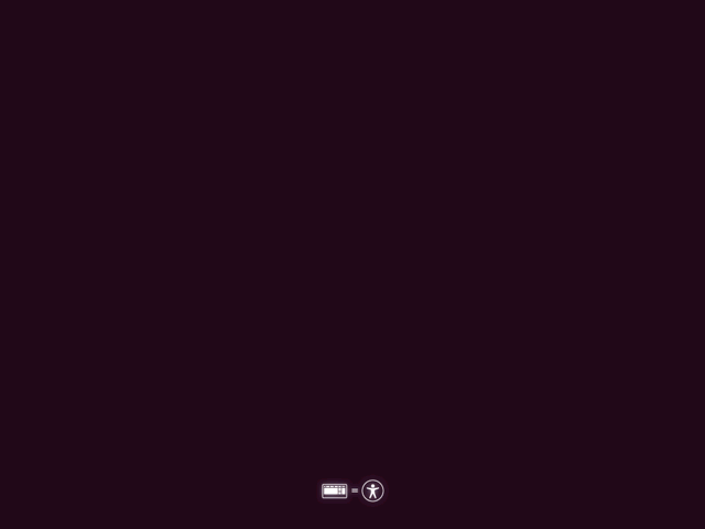

Hallo!
Ich habe mir einen neuen PC gekauft und will jetzt meinen alten verkaufen. Habe die HDD und das Laufwerk in den neuen PC übernommen. Den alten PC habe ich erst komplett zerlegt, weil ich zuerst vor hatte die Teile einzeln zu verkaufen, dann hab ich ihn doch wieder zusammen gebaut, weil ich ihn doch lieber im Ganzen verkaufe.
Jetzt würde ich ihn gerne nochmal testen, ob alles richtig angeschlossen ist etc. bevor ich ihn verkaufe. Wie bereits erwähnt ist keine Festplatte mehr drinnen. Diese will ich auch nicht mehr aus dem neuen PC ausbauen. Habe schon etwas gegooglet und entdeckt, dass es Linux für USB Sticks gibt.
Habe mir linux live usb creator und die Ubuntu iso runter geladen und sowohl mit USB stick, als auch mit externer USB Festplatte versucht den PC zum laufen zu bringen. Leider erfolglos.
Wenn ich starte, versucht der PC vom USB Gerät zu booten. Erst kommt dieser Screen:
Danach kommen ganz viele Zeilen, die ganz schnell nach oben verschinden und dadurch kaum lesbar sind und plötzlich verliert der Bildschirm das Signal. Der PC läuft weiter und am Bildschirm steht "no signal detected".
Weiß jemand von euch woran das liegt? Habe ich beim Ubuntu USB stick etwas falsch gemacht oder heißt das schon, dass etwas am PC nicht passt?
Gibt es eine leichtere/bessere Methode um einen PC ohne Festplatte und Laufwerk zu testen?
Hoffe ihr könnt mir weiterhelfen.
Danke

Wartest du nach dem Signalabbruch auch lange genug? Hatte mal ne Linux Mint Live DVD bei deren Bootvorgang eine Phase ohne Videosignal autrat. Der Rechner lief aber weiter und nach einer Weile kam das Signal zurück und der Desktop erschien. War bei jedem boot so. Schätze bei einer langsamen CPU wäre diese Phase entsprechend lang.
Bist du sicher dass der Rechner hing?
dass deine alte grafikkarte vom aktuellen ubuntu nicht unterstützt wird kommt schon mal vor. gibt aber genug alternativen und fertige linux live cd zum downladen. da hast du freie auswahl.
Eigentlich sollte da trotzdem irgendein Treiber in der Lage sein, ein Bild auszugeben. Hier steht noch irgendwo ein Rechner mit einer GeForce 2 MX rum, da lief noch Kubuntu 14.10 ohne Probleme drauf. Inzwischen ist das Ding aber eingemottet.
Zwei Dinge:
- Was steckt für Hardware in dem PC?
- Funktioniert die Konsole (Strg+Alt+F2)? Wenn ja, kann man sich irgendwie Xorg-Logs anzeigen lassen.

@valin1984 Das hatte ich auch schon vermutet. Einmal hab ich ca. 15 Minuten gewartet und es hat sich nichts getan. Sollte ich mal noch länger warten? Ob der Rechner sich aufhängt oder nicht kann ich nicht beurteilen. Sehe es ja nicht. :D Die Lüfter laufen jedenfalls weiter.
Harfware:
Prozessor: AMD PHENOM II X6 1055T, 6 x 2,8 GHz
Prozessor-Kühlung: COOLER MASTER Hyper TX3
Grafikkarte: Club 3D Radeon HD6950, 1GB
Arbeitsspeicher: KINGSTON HyperX Memory, 8GB DDR3, 1600 MHz
Mainboard: GIGABYTE GA-990XA-UD3
Netzteil: BE-QUIET! SP700, 700W
Habe Ubuntu 14.04.3 LTS benutzt. auch schon mit 2 oder 3 anderen Versionen versucht mit dem selbem Ergebnis.
Überprüfe mal die Checksum des Downloads.
