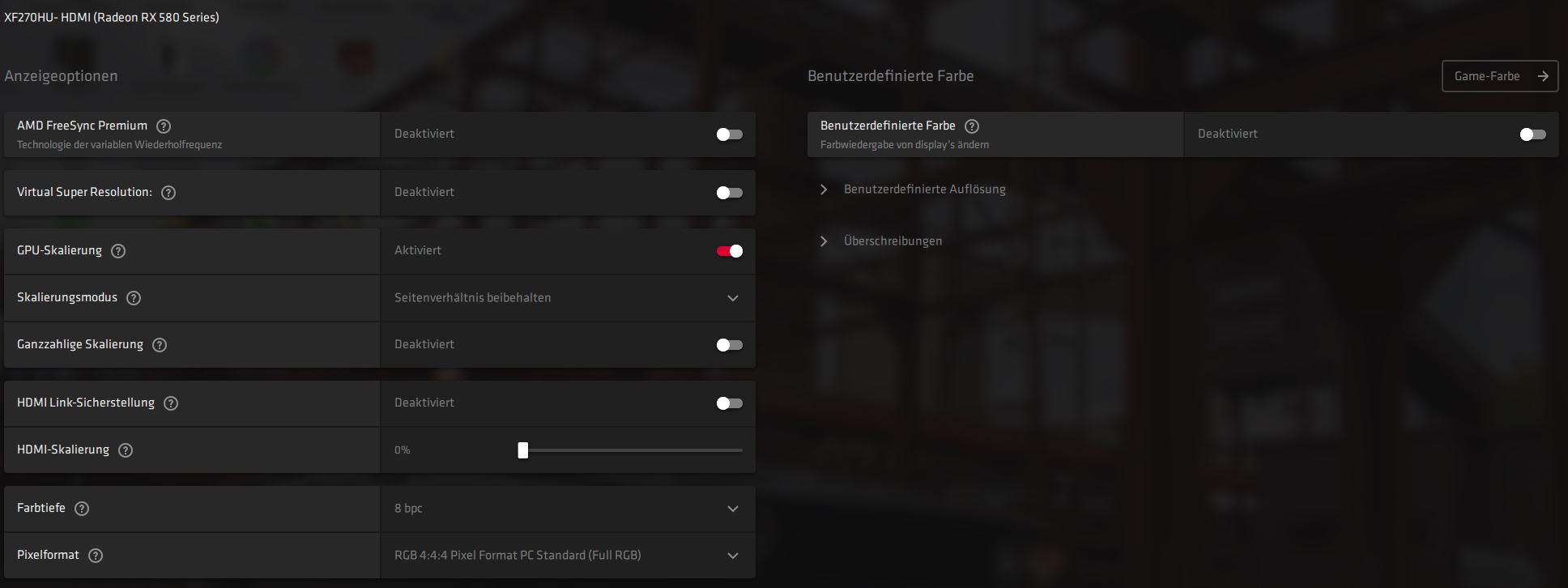

  • Farbraum
Ich hatte hier 8 bpc, siehe auch Screenshot.

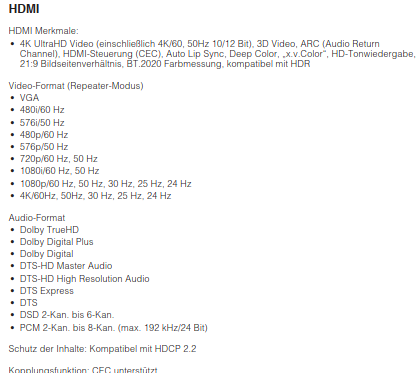

Der AVR kann 4K bei 60Hz. Das müsste HDMI 2.0 sein?
