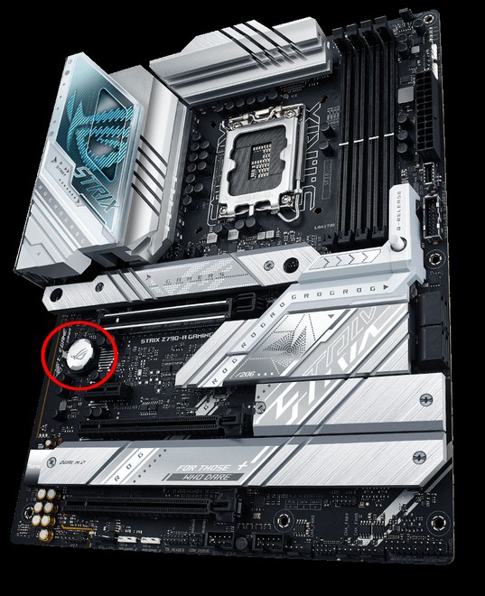

Leider sehe ich die BIOS Batterie an Mainboard nicht, müsste irgendwo unter den Komponenten versteckt sein. Trotzdem ist es für mich unerklärlich, warum sich das Problem immer nach 30 Minuten von alleine löst und alles einwandfrei funktioniert.

Die Batterie sitzt wohl links (abhängig von der Mainboardvariante auch ganz unten rechts).

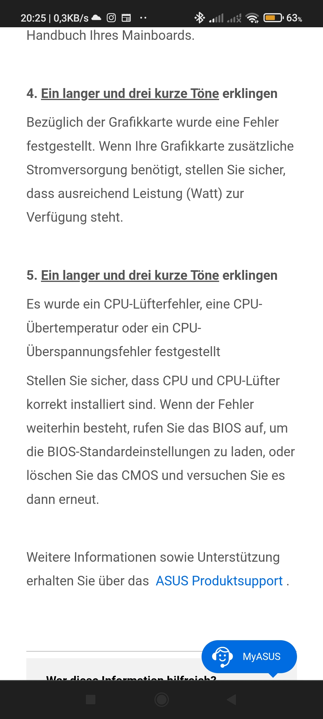

Wie schon gesagt.. beim AMI BIOS bzw UEFI
ist 1mal lang 3 Mal kurz. Der peeper Code für: vram, vram Erkennung, displayerkennung. Passiert es auch wenn die GPU ausgebaut ist und und der Monitor an der iGPU hängt. Ist Monitorkabel/Monitor durchaus eine in Erwägung zu ziehende möglichkeit.
Edit: Grad nomma nachgeschaut.
