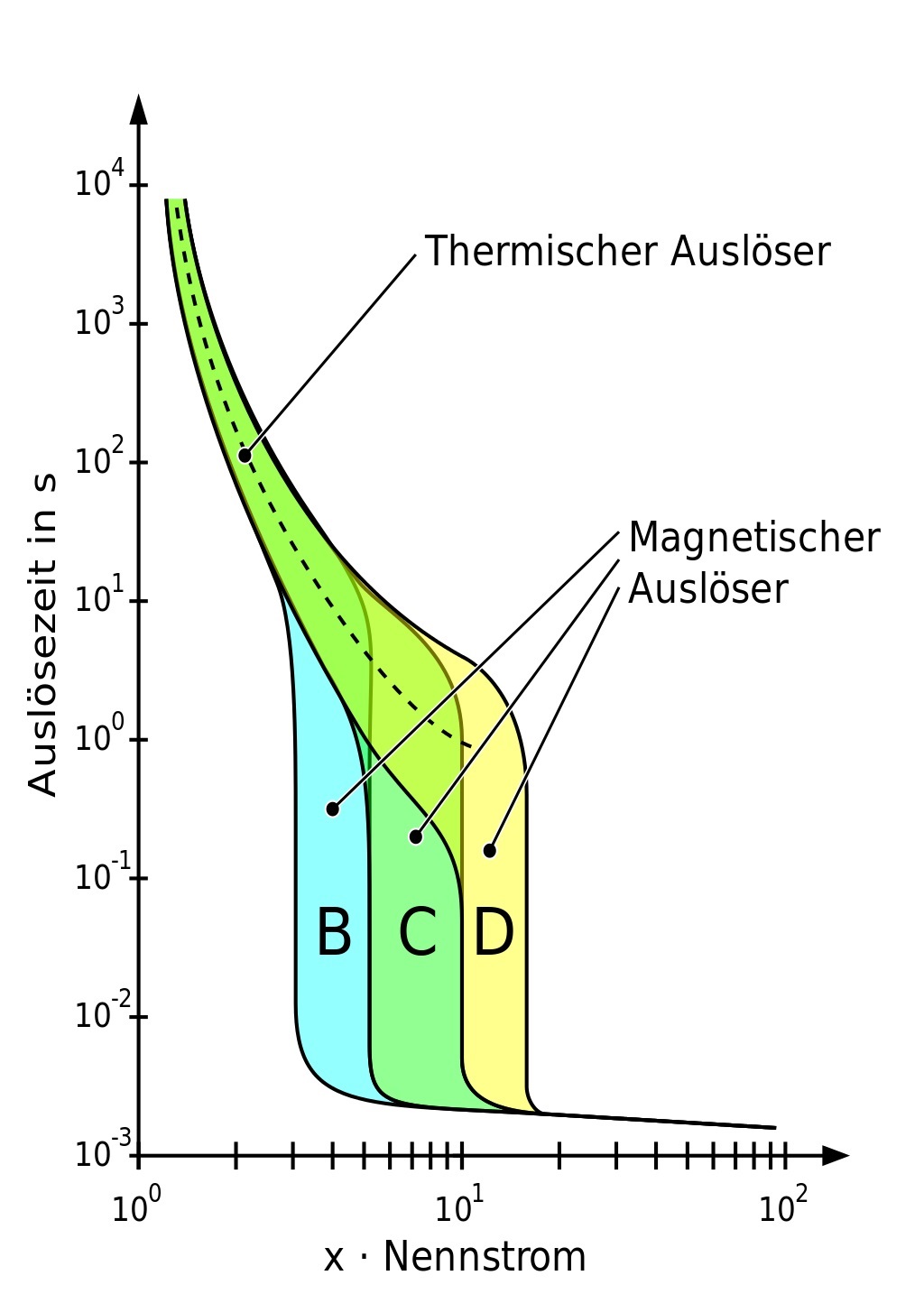

Übliche LS lösen nach Folgendem Schema aus:
Kommt also auf die höhe der Überlast an, wann der LS auslöst. Der FI sollte aber so oder so nicht auslösen. Der Elektriker sollte also wirklich mal ein Blick auf eure Installation werfen. Wenn der FI fliegt, fließt Strom, wo keiner fließen sollte.
