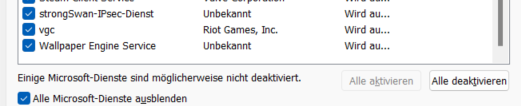

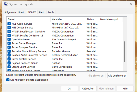

frames p. joule schrieb:
mal ausgeschaltet? Sonst noch nicht-MS-Dienste in der msconfig?
Reaktionen: LustigerLurch23

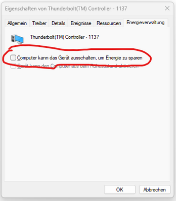

Das Thema hat zwar nun schon paar Tage aufm Buckel aber bei ASUS Boards ist es zumindest so, dass man im Geräte Manager den "Energiesparmodus" von der Thunderbolt Schnittstelle deaktivieren muss.
Das System friert teils ein, wenn du eine Software startest, welche Systeminformation einliest.
HWInfo, CPU-Z und co zum Beispiel
Evtl. könnte dies auch MSI Boards betreffen
