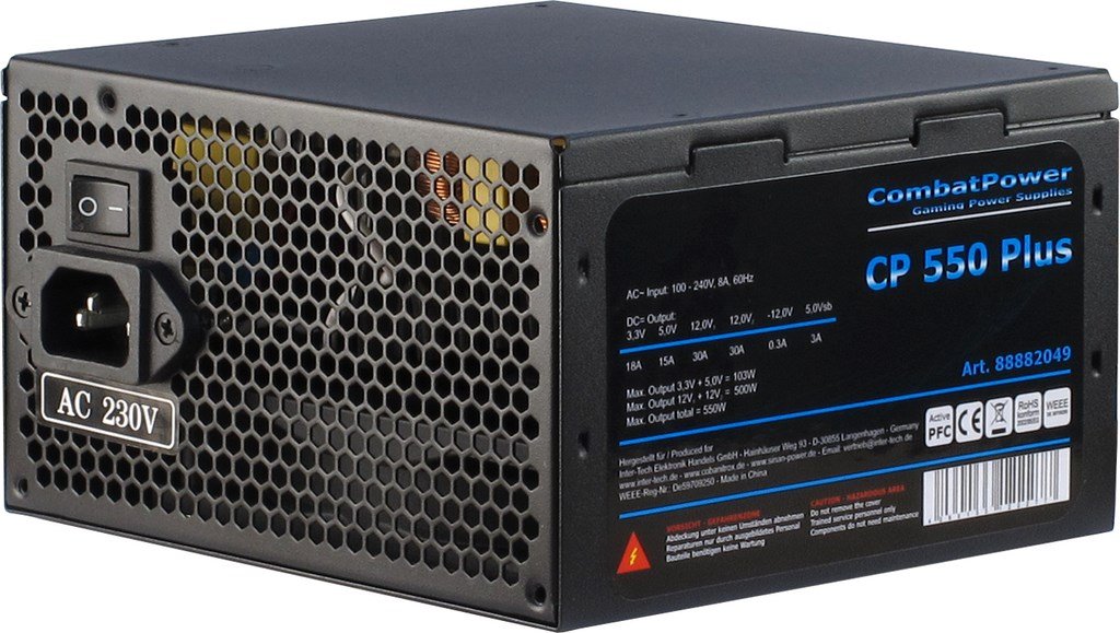

Was ist es denn für ein Netzteil. Genaue Bezeichnung bitte.
CombatPower CP 550 Plus
https://images-na.ssl-images-amazon.com/images/I/71wAnU7WU9L._SL1024_.jpg
schneller Edit: auch wenn es vom Thema abweicht ... kann ein beschädigter File sowas verursachen, dass sich der PC Instant abschaltet? Nach dem Löschen der UserCache und der Userfiles bin ich zwar wieder Ingame aber ich bin mir nicht sicher wie lange das hält. Ich lass das UI mal unverändert und beobachte das.
CombatPower CP 550 Plus. Tausch bitte das Netzteil und Deine Probleme sind weg. Wetten ?
